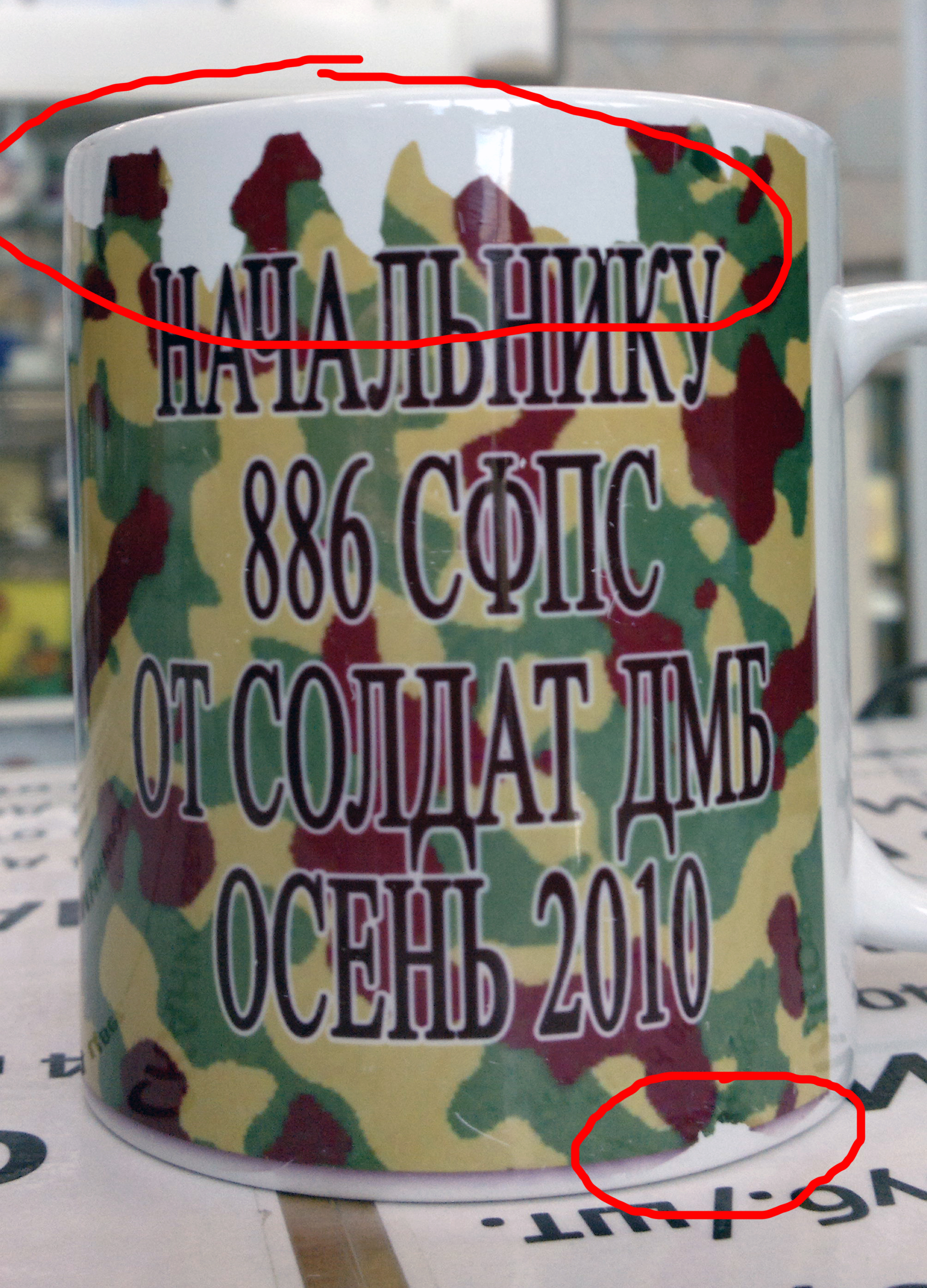

Непрочитанное сообщение Денис Алексеевич » 03 сен 2014, 15:06
Вот, нашлась кружка 2010 года. По происхождению, скорее всего, знаковская.
Как видно на фото, лак отходит (скорее даже откалывается) вместе с изображением. При желании снимается ногтем. Последние полгода использования мылась посудомойкой, до этого сколов лака не наблюдалось.

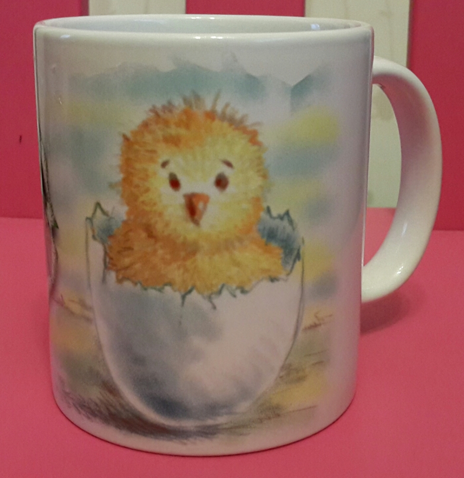

Всем здравствуйте. Брал кружки в Виспо после использования в посудомойке 10 моек слезает пленка, с изображением и около ручки, я так понял это брак кружки? Или проблема в другом, а то заказ был на 100 кружек сделал, а теперь не знаю как быть, а то послезает потом все после моек, будет как-то не очень? :unknown:
вот такая кружка с пленкой(лак что ли)

Непрочитанное сообщение Руслан » 02 дек 2014, 10:19
сублимацией делали?
Кто ищет, тот всегда найдет!
Kvazar
Зарегистрирован: 09 сен 2014, 09:21
Стойкость сублимации на кружках
Непрочитанное сообщение Kvazar » 02 дек 2014, 10:31
Да сублимацией.
Руслан
Сообщения: 3130
Непрочитанное сообщение Руслан » 02 дек 2014, 10:37
может посудомойка так влияет.там вроде высокая температура. у меня по всему дому эти кружки валяются уже 2 года. моем вручную - нече не отходит. у вас получается субилак отходит. это скорее всего брак производителя.
