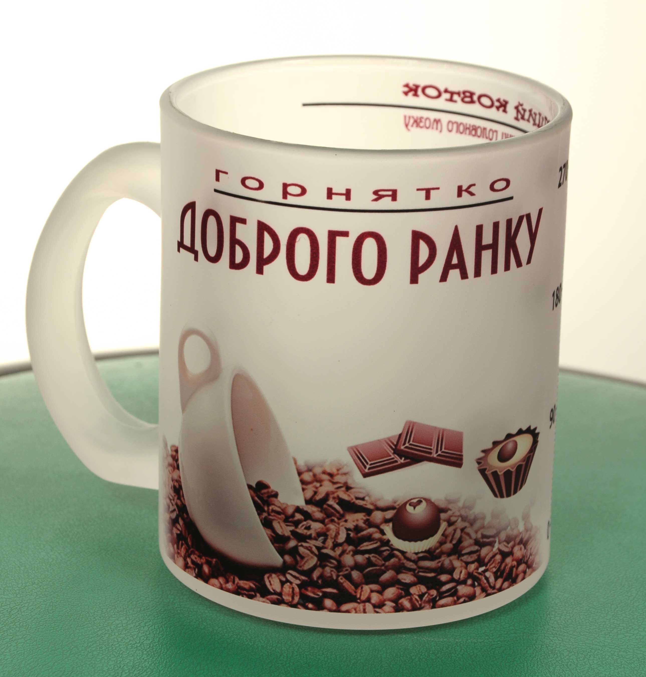

Непрочитанное сообщение Vasilich » 29 ноя 2013, 15:19
Andron писал(а):Матовая снаружи.
Файне горнятко :)
У вас изображение чёткое и насыщенное. Мне кажется, что на таких кружках как раз должны хорошо получаться одно- двух- цветные картинки, логотипы, надписи, но не фотографии.
