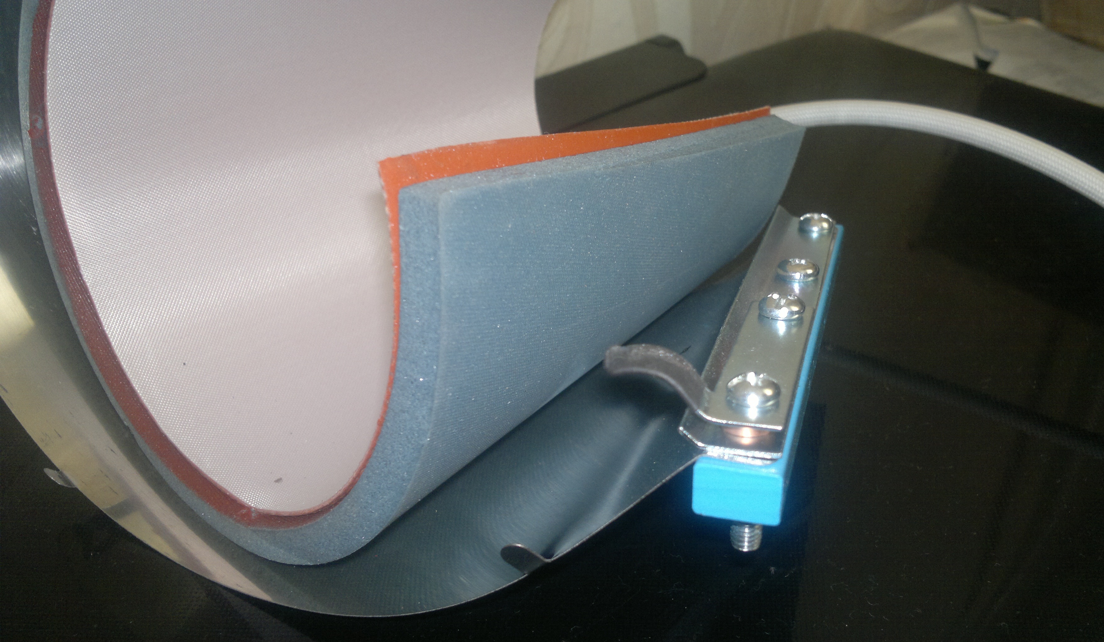

kingoff писал(а):Кстати, у меня элементы, изначально идут с фиксаторами на краю.
Видимо вы один из счастливчиков)))

Непрочитанное сообщение deepp » 02 апр 2013, 18:20
Надо обернуть просто офисной бумагой и не будет выезжать. проверено

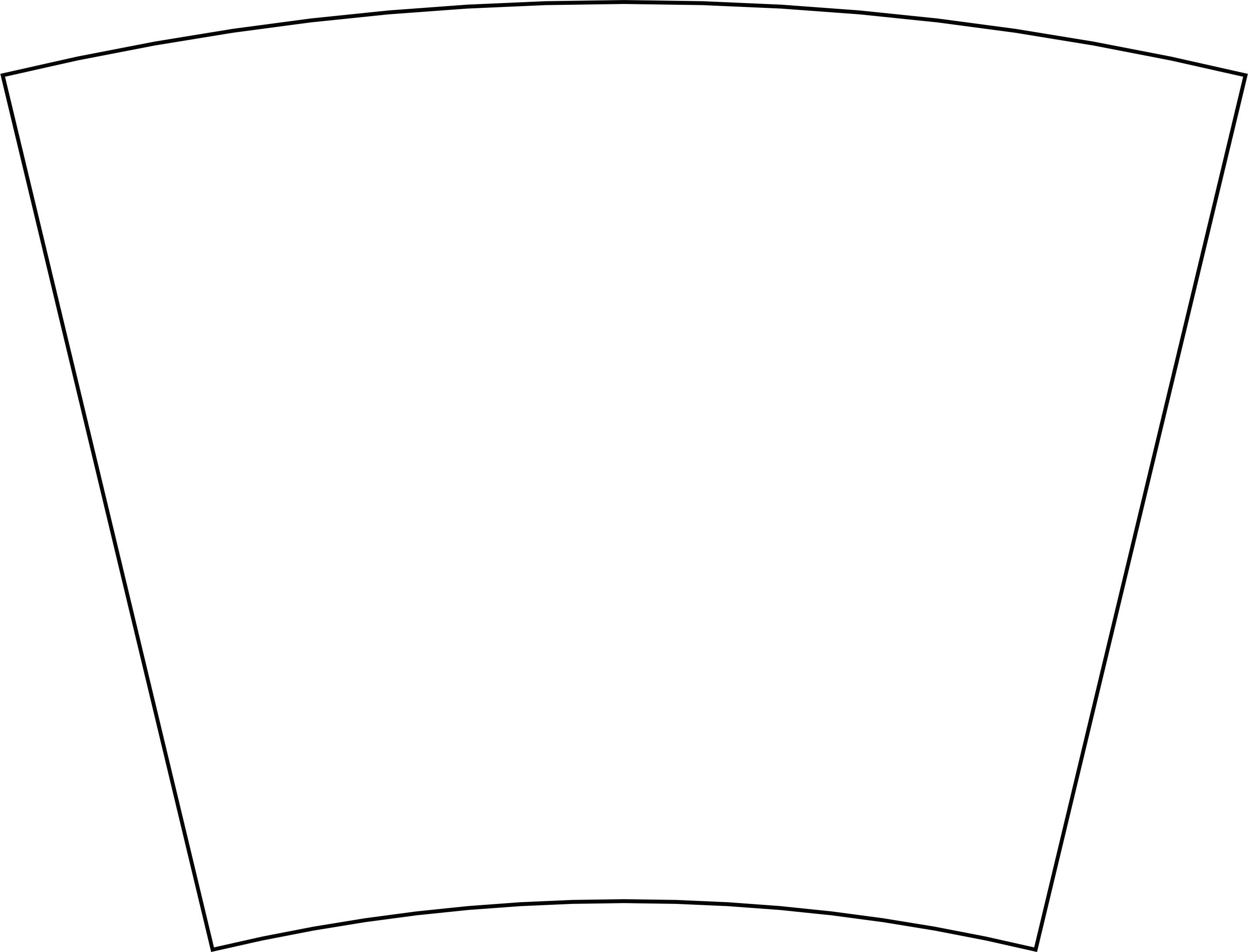

как изогнуть векторный рисунок в корел 4 под коническую кружку?
Печать на конусных кружках
Непрочитанное сообщение Kingoff » 06 июл 2013, 20:12
Вот шаблоны
Если кому надо в psd

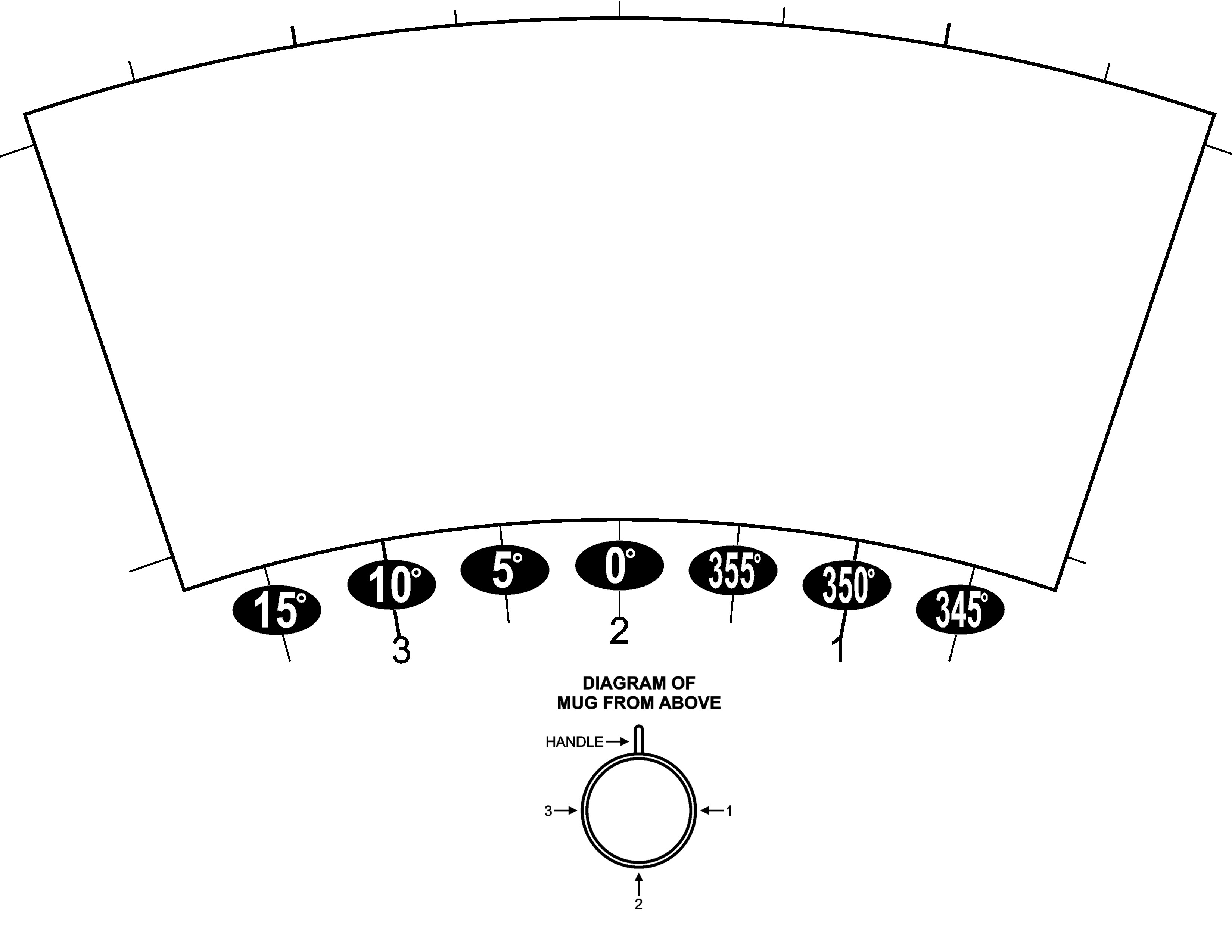

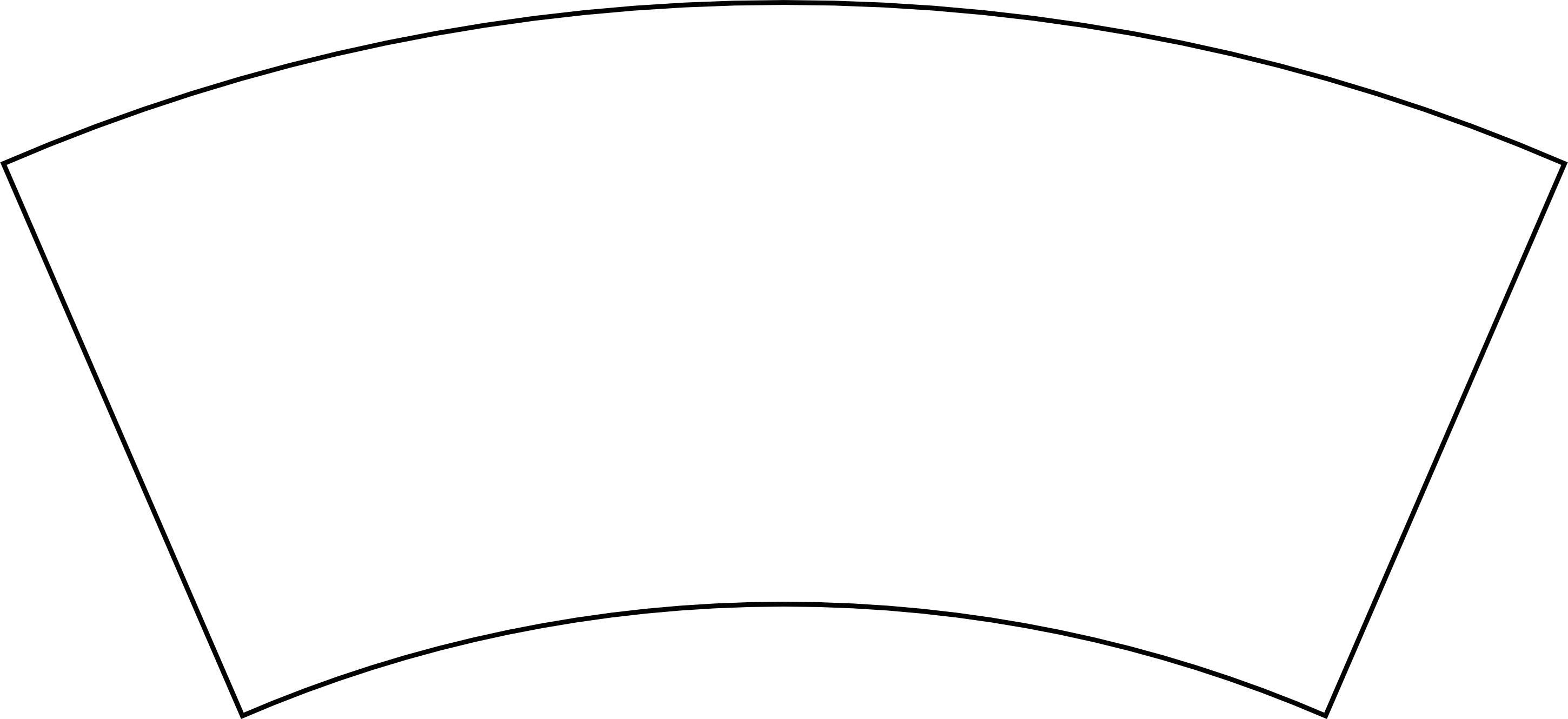

Непрочитанное сообщение Kingoff » 06 июл 2013, 20:14
Еще

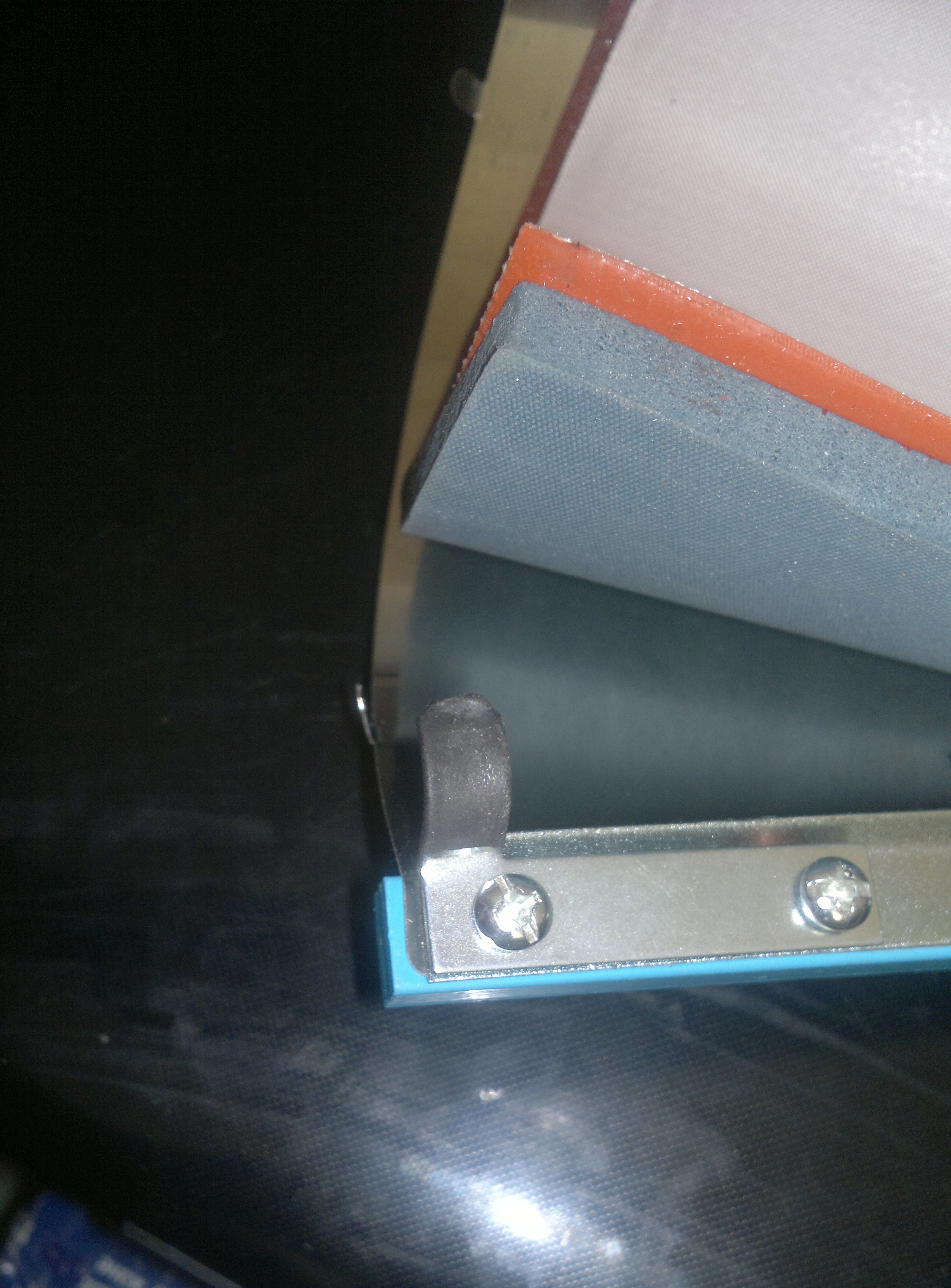

АЛЯ писал(а):У меня спрос на них 50/50. Для того , чтобы они не выскакивали надо сделать такое приспособление.
А можно перезалить изображение, а то оно не открывается, а кружки вылетают)) И еще вопрос, не искажаются ли у вас лица на этих кружках?
Непрочитанное сообщение Kingoff » 04 сен 2013, 10:26
komar_off
Непрочитанное сообщение АЛЯ » 04 сен 2013, 14:52
komar_off писал(а):А можно перезалить изображение, а то оно не открывается, а кружки вылетают)) И еще вопрос, не искажаются ли у вас лица на этих кружках?
Упор Вам показали. Лица не искажаются, т.к. я их не делаю. Основные макеты с видами наших местных городов и достопримечательностей.
Непрочитанное сообщение komar_off » 06 сен 2013, 08:47
deepp писал(а):Надо обернуть просто офисной бумагой и не будет выезжать. проверено
И ведь в самом деле не выезжают, вчера две кружки сделал, поверх отпечатка на сублибумаге наклеил простую офисную. Кружка встала в прессе как влитая и никуда не съехала.
