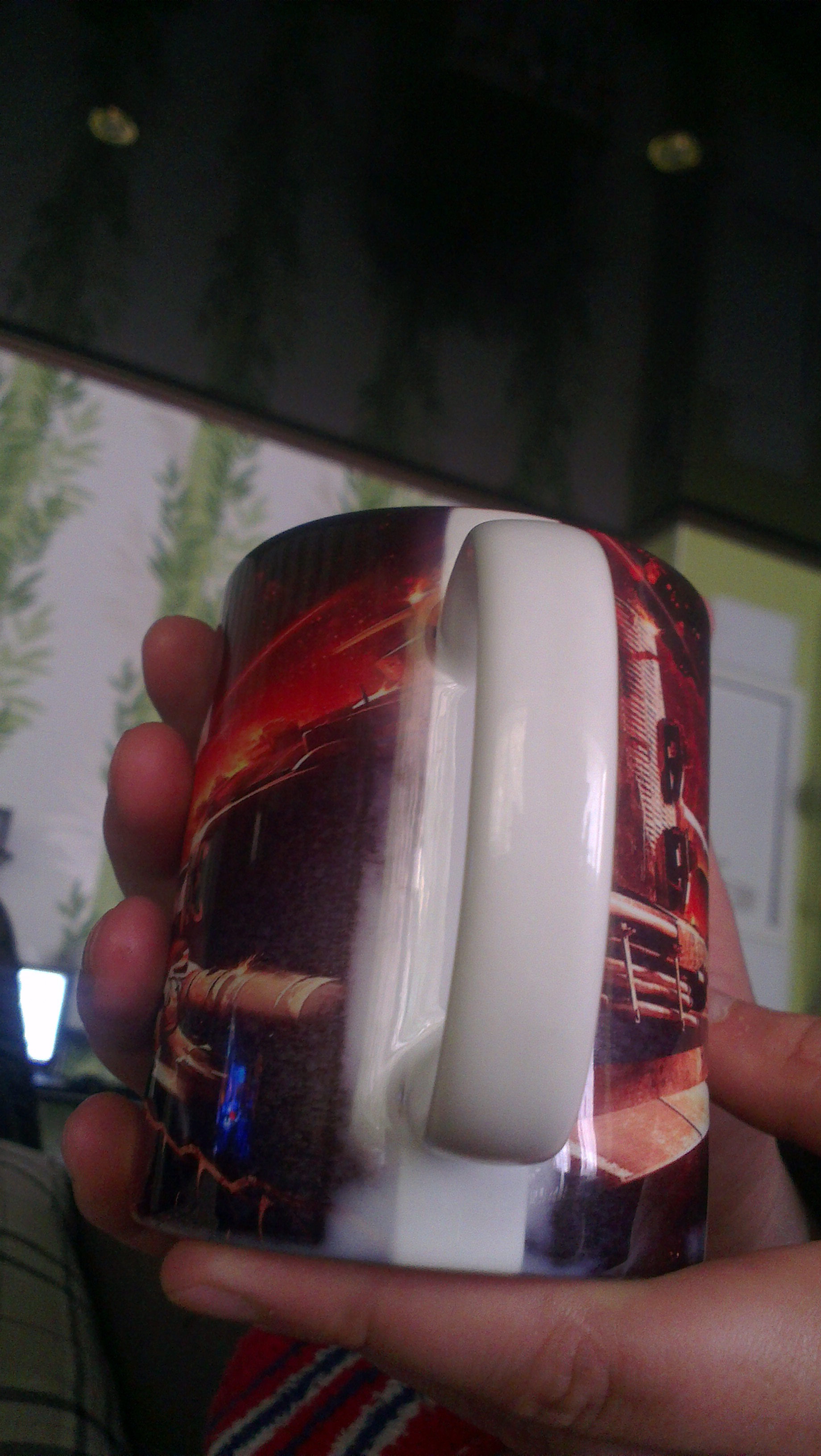

Пыль на кружках
Непрочитанное сообщение deniska707 » 02 мар 2014, 13:06
Поскажите почему вылезают такие косяки
Пыль на кружках
Непрочитанное сообщение Alex Trinity » 02 мар 2014, 13:09
deniska707 писал(а):Поскажите почему вылезают такие косяки
Непрогрев краев :)
Пыль на кружках
Непрочитанное сообщение Vkadre » 02 мар 2014, 15:10
А зачем вы делаете так уже совсем впритык, при этому делая шаблон по высоте а4...
Делайте шаблоны размерами
20,5х9,6 и будет вам счастье..чтобы сделать в том месте качественный перенос, нужно покупать вакуумный пресс и то, я сильно сомневаюсь, что получится отлично..
