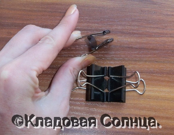

Непрочитанное сообщение Денис Алексеевич » 22 мар 2013, 10:30
Хм, можно попробовать сделать такую металлосиликоновую полоску и прижимать ее прищепками канцелярскими типа таких, но чуть модернизировав...
