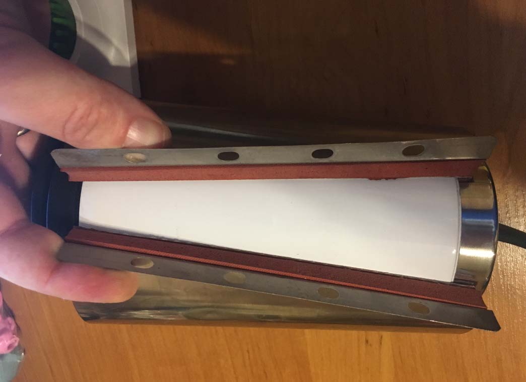

Всем доброго дня!
Коллеги, подскажите, кто какой оснасткой пользуется для печати на конусных кружках?
У меня обычный пресс (не 3Д), купил большой термоэлемент для конусных кружек, но он как-то не очень подходит...
Приобретал для печати на металлических термостаканах 480мл (покупал в Знаке и стаканы и элемент).
Смущает незапечатываемая область, которая в нижней части стакана более 3-х сантиметров, при этом в верхней части все более-менее нормально- около 1см.
По логике, раз уж элемент конусный и для конусной кружки, то и расстояние наверху и внизу должно быть одинаковым..
Сколько не искал, так и не смог найти подходящий термоэлемент для стаканов.
Буду благодарен за любые подсказки по данному вопросу.
Спасибо.
