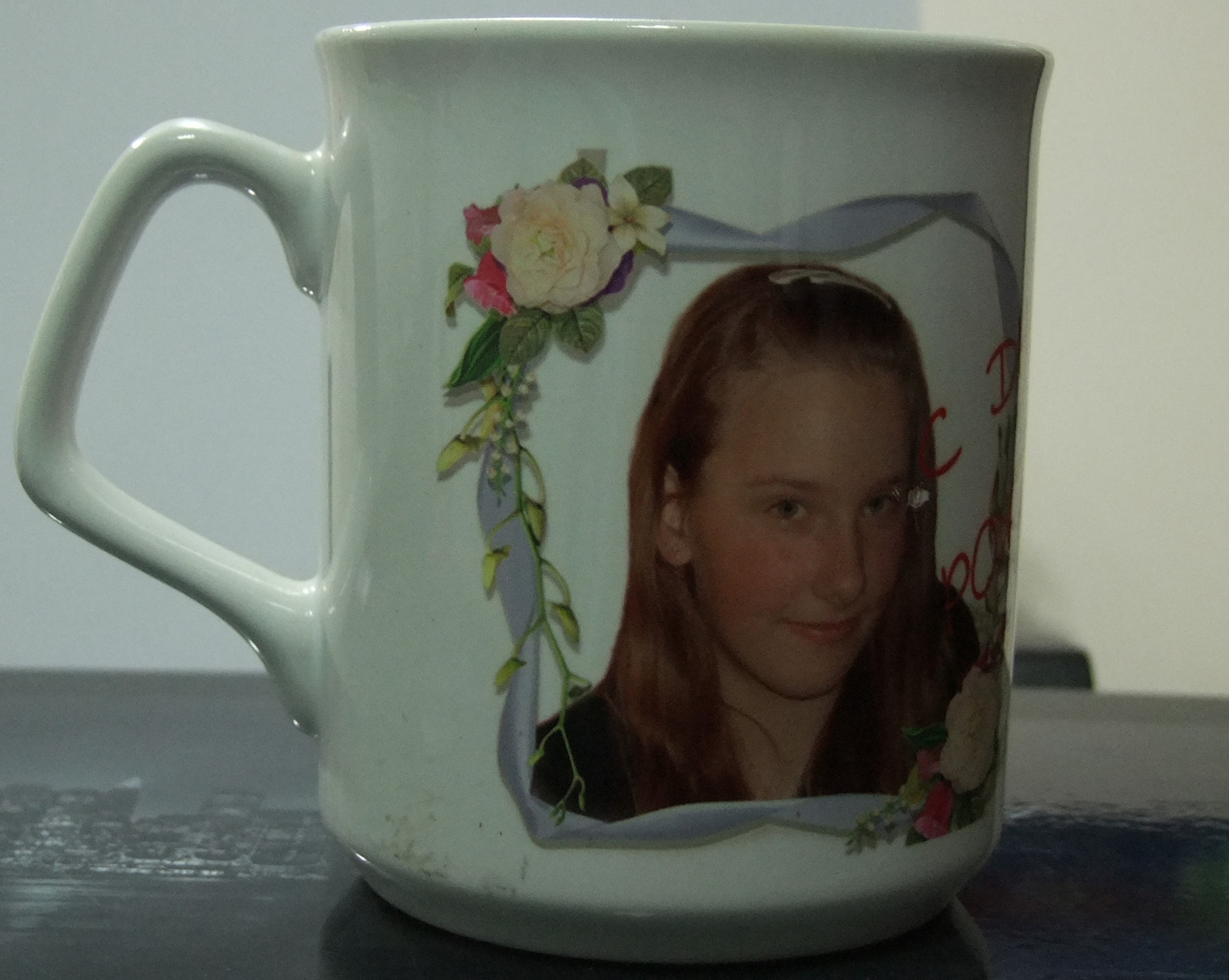

сам попал с кружками брал с мячами за год у всех выцвели вчера заходил к знакомым даже стыдно,одно хорошо что просто подарил,а еще брал кружки рублей по 60 но у них койма выгнута и диаметр поменьше хоть бы хны цвета как были яркие так и остались,единственное они к моему прессу не подошли плохой прижим и были непропечатанные места ну и верх нужно чтобы торчал из пресса
вот такая кружка
К.Е.Н.
Сообщения: 65
Зарегистрирован: 13 сен 2012, 19:04
Откуда: Тверская обл.
Стойкость сублимации на кружках
Непрочитанное сообщение К.Е.Н. » 18 апр 2013, 19:15
dunduk60 писал(а):сам попал с кружками брал с мячами за год у всех выцвели вчера заходил к знакомым даже стыдно,одно хорошо что просто подарил
А Ваши знакомые кружки мыли только в посудомойке ? Или были другие условия эксплуатации кружек ?
dunduk60 писал(а):а еще брал кружки рублей по 60 но у них койма выгнута и диаметр поменьше хоть бы хны цвета как были яркие так и остались,единственное они к моему прессу не подошли плохой прижим и были непропечатанные места ну и верх нужно чтобы торчал из пресса
Эти кружки использовались так же, как и с мячом ?

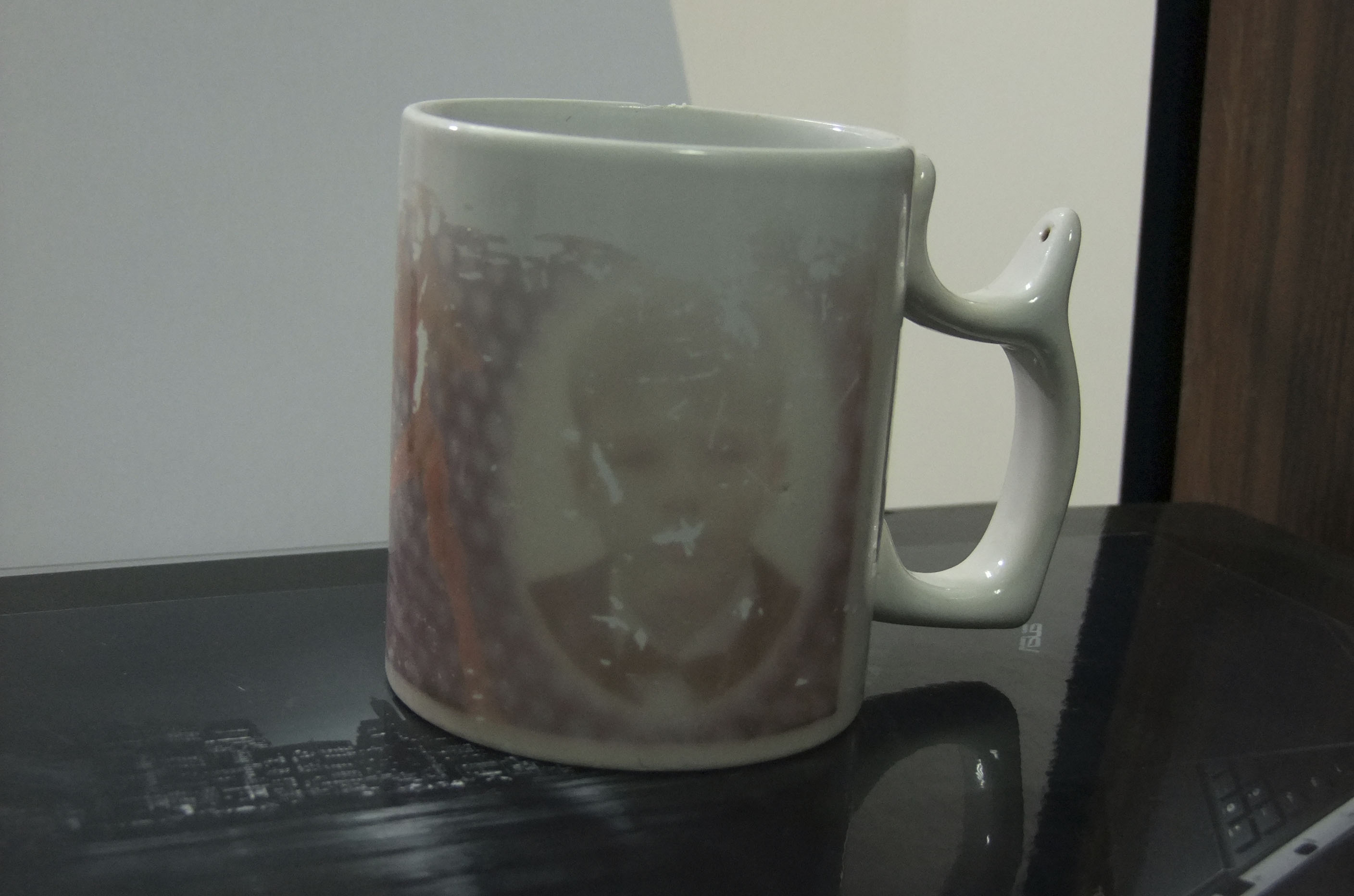

Непрочитанное сообщение dunduk60 » 19 апр 2013, 09:23
вот такие кружки на ручке был футбольный мяч да думаю и с баскетбольным будет такая хрень, лак снимается ногтем спокойно.
К.Е.Н.
Сообщения: 65
Непрочитанное сообщение К.Е.Н. » 19 апр 2013, 09:56
:shock: :shock: :shock:
Сразу появились мысли о самостоятельном нанесении полимера.
