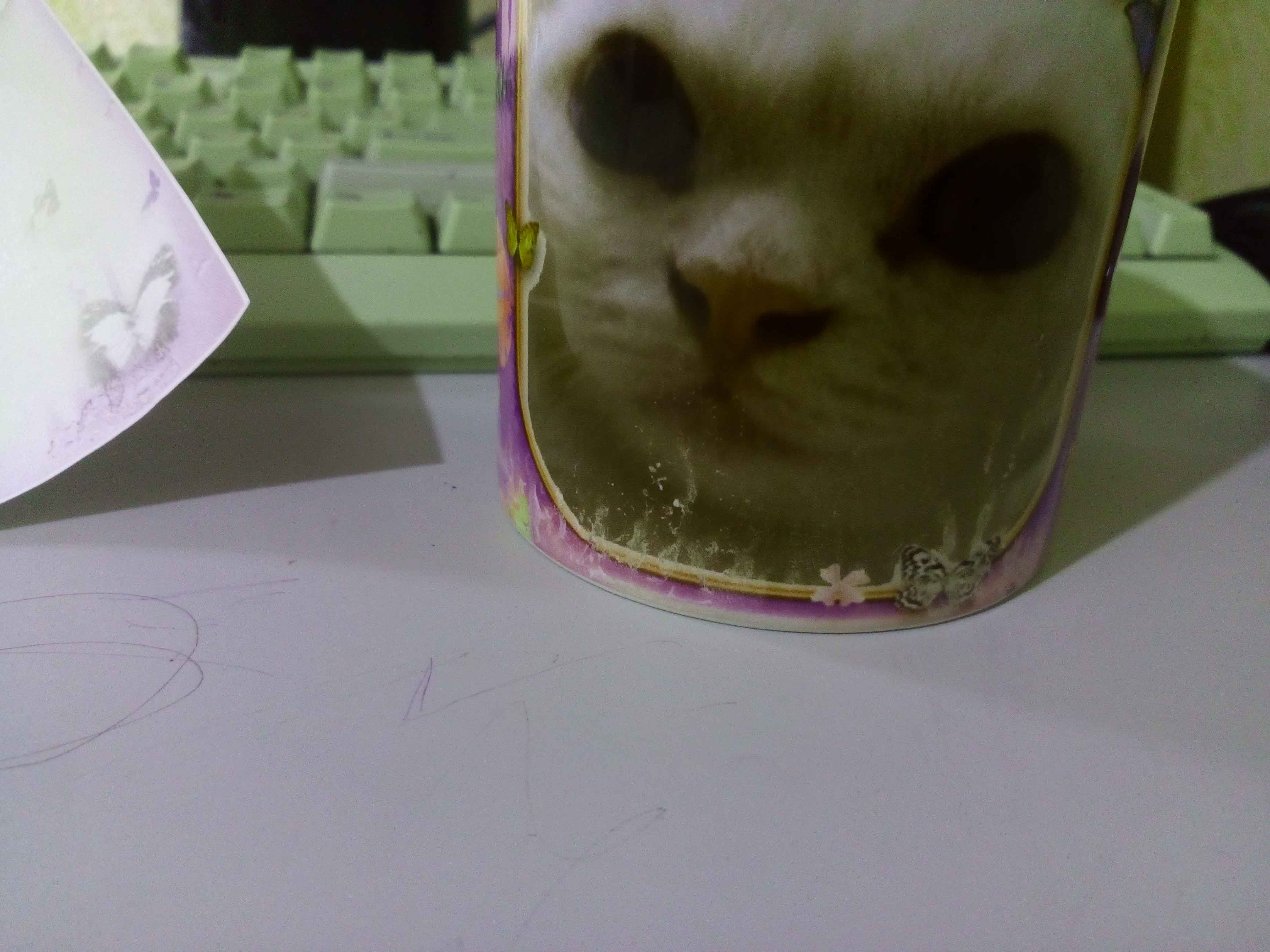

Непрочитанное сообщение ssherg » 12 июл 2017, 21:51
ЗДРАВСТВУЙТЕ.
РЕБЯТ ПОДСКАЖИТЕ В ЧЕМ ДЕЛО ПЛОХО ПОЛУЧАЕТСЯ НИЗ КРУЖКИ .
190 ГР . 240 СЕК С МОМЕНТА ПОМЕЩЕНИЯ В ТЕРМОПРЕСС.
Сообщения: 9564
Перегрев, недогрев, брак?!
Непрочитанное сообщение СублиМастер » 13 июл 2017, 08:37
ssherg писал(а):В ЧЕМ ДЕЛО ПЛОХО ПОЛУЧАЕТСЯ НИЗ КРУЖКИ
Либо недогрев, либо плохой прижим возле дна. Пробуйте сначала увеличить температуру и время (+10-15 град и +20-30 сек.). Давление прижима сделайте посильнее, чтобы кружка слегка вдавливалась в термоэлемент.
Можно отдельно в конце прогреть дно кружки секунд 20. Зажимаете отдельно нижнюю часть кружки и прогреваете. Все кружки разные, параметры нужно подбирать. Если попадаются с толстым дном, то получается такой брак, как на фото.
Ну и если ничего не помогает, то нужно менять сами кружки. Бывает и на них плохо полимер нанесен.
ssherg
Зарегистрирован: 12 фев 2017, 17:37
Откуда: ТУЛА
Непрочитанное сообщение ssherg » 13 июл 2017, 22:24
давление прижима чуть увеличил.температура на 200 гр.время решил не менять.единственное что добавил печать матовая и убрал галочку быстрая печать.раньше печать была простая бумага.
вроде все получилось.спасибо большое

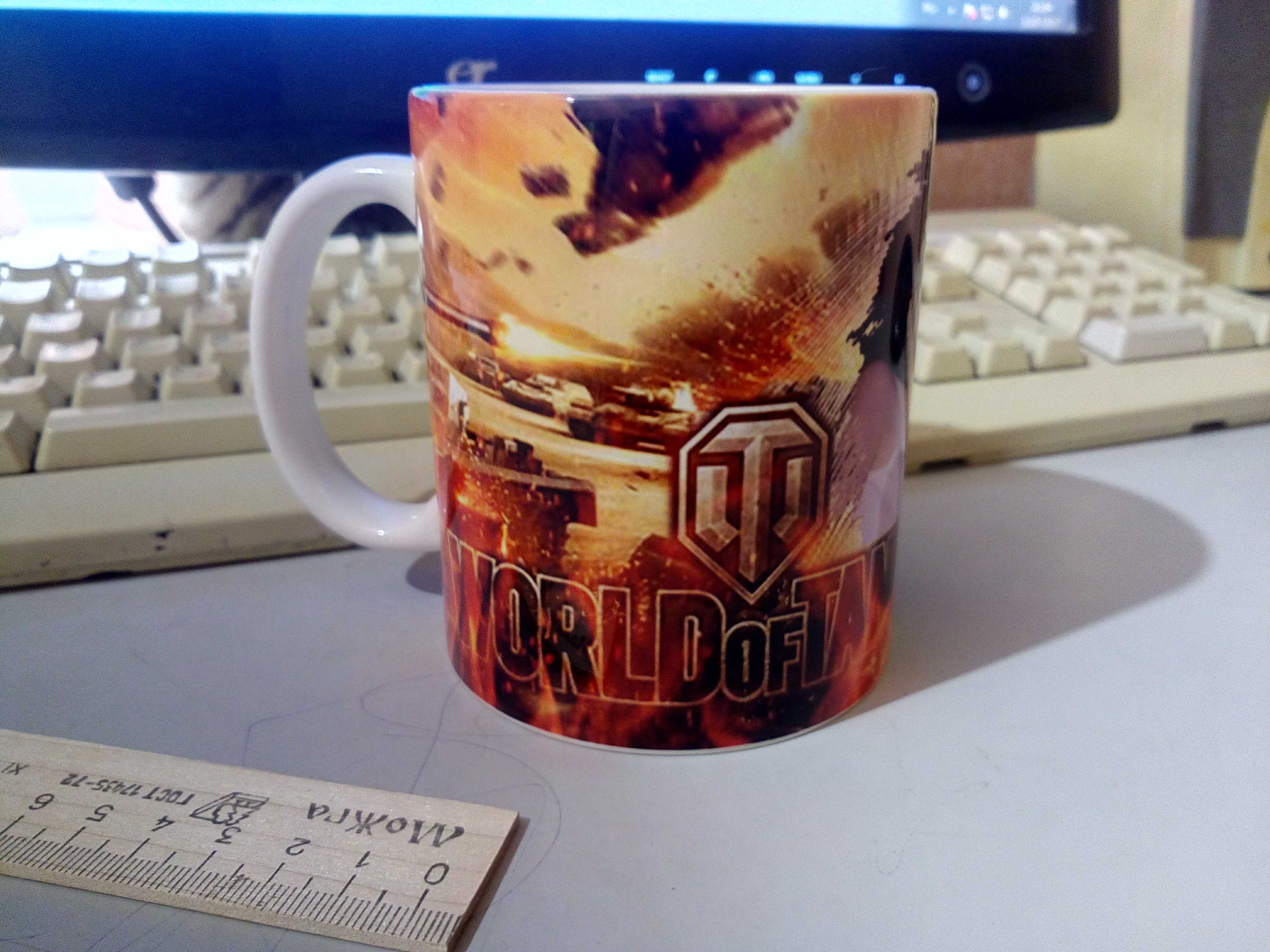

Непрочитанное сообщение shokerart » 08 ноя 2017, 21:12
Всем привет.
Какие оптимальные размеры макета для вакуумного переноса на кружки?
Использую мини ST-1520 на 4 кружки.
Мои размеры для макета на кружку с полной запечаткой: 236мм х 96мм.
Но. даже если я по длине выставлю 234мм, то все равно краска вылезает за края макета при термопереносе и получаются вот такие косяки http://prntscr.com/h7wdeu
Силиконовый зажим крепится плотно, ровно и по центру.
Кто сталкивался - помогите решить эту беду.
И вторая беда - бывают вот такие косяки http://prntscr.com/h7weha
Получается, что при нагреве края силиконового зажима деформируются и там, где они не прилегают к кружке, идут волнами и точно так же - вылезает краска за края и получаются вот такие "бяки".
P.S. Выставляю 190 градусов и на 500 секунд.
