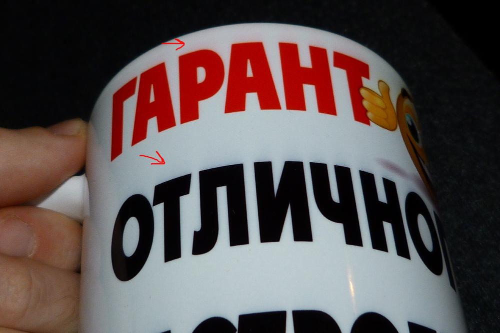

Pa1N писал(а):ореолы от черного текста вверх
не знаю о каких ореолах вы говорите. может фото неудачное - но изменений никаких не произошло во время остывания - это 100%
выложите кто-нибудь фото своей кружки для сравнения, где четкие границы и нет расплывания - может мы что-то не понимаем
rs56.ru
Быстрое охлаждение кружек
Непрочитанное сообщение Alex Trinity » 27 фев 2014, 20:46

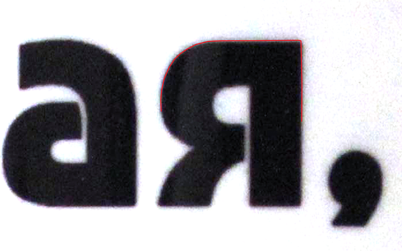

Natalia_knp писал(а):разницы не увидели
Вот ваша кружка после увеличения чтобы было отчетливее видно. Все что после красной обводки это поплывшие чернила.
Впринципе среднестатистический клиент этого не видит, это уже проффессиональная параноя :) Но иногда это становится слишком заметно. У себя, найти причину увеличения и уменьшения этого эффекта, я не смог. Избежать этого эфекта когда он слишком явно вылазит, можно остужая кружки в горячей воде. 8-)

Alex Trinity писал(а):Но иногда это становится слишком заметно.
Могу сфотографировать это, как раз лежит дома партия забракованных кружек, которые придирчивый клиент забраковал.

Pa1N писал(а):Могу сфотографировать это, как раз лежит дома партия забракованных кружек, которые придирчивый клиент забраковал.
сфотографируйте пожалуйста, для сравнения. может у нас еще фото немного неудачное - ну да ладно - у нас возвратов по такой причине нет и не было - а значит все нормально пока. Было дело - пылил сильно черный на Р50 - но его уже давно на свалку отправили.
просто к таким вещам придираться это бред, хотя клиенты разные попадаются

Natalia_knp писал(а):изменений никаких не произошло во время остывания - это 100%
Изменения заметны. Плюс они будут ещё заметней, если напечатаете то же самое на сублимационной бумаги.
Ну и святая троица сублимации тоже оказывает влияние на появление такого эффекта.

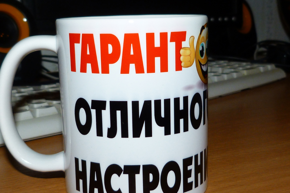

Непрочитанное сообщение Pa1N » 04 мар 2014, 11:08
Вот, как и обещал, сделал фото. На фото ещё не так заметно, т.к. пыха съедает эти ореолы.

Pa1N писал(а):Вот, как и обещал, сделал фото. На фото ещё не так заметно, т.к. пыха съедает эти ореолы.
нижнее фото и верхнее - это одна и та же кружка?
rs56.ru
Pa1N
Сообщения: 932
Непрочитанное сообщение Pa1N » 08 мар 2014, 13:03
Natalia_knp писал(а):нижнее фото и верхнее - это одна и та же кружка?
да, конечно.

Natalia_knp писал(а):что что-то поплыло - также не обнаружили
у меня тоже проблема была с "плывущими" яркими цветами, поэтому на вашей кружке тоже их своим "набитым" глазом увидела. проблему пыталась решать разными способами - и уменьшала время переноса и под форточку ставила и даже феном пыталась остужать в турборежиме... самым действенным и эффективным оказалось изменить качество печати на "простая бумага" (пользуюсь матовым ломондом 90 г/м) и после печати в горячую воду. сейчас претензий от клиентов больше нет, цвета четкие и чистые, без ореолов, эмаль не трескается (одна из кружек дома в использовании уже с пол-года точно). все довольны и я в первую очередь :D
