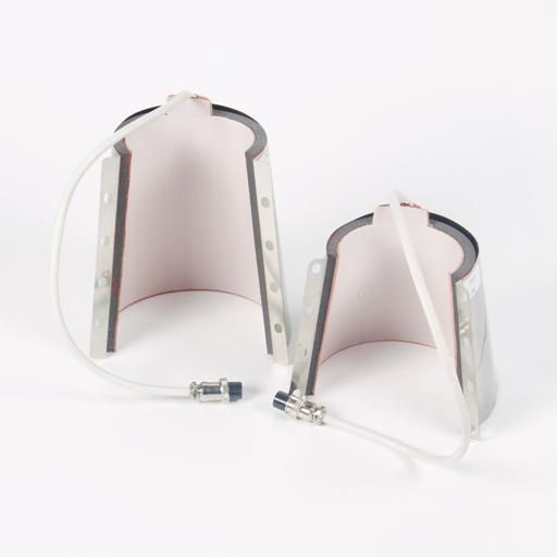

Nefedoff писал(а):кто какой оснасткой пользуется для печати на конусных кружках?
Для конусных кружек идут специальные насадки. Они только для конусных. Выглядят так:
На Вашем фото термоэлемент для цилиндрических поверхностей, он для конусных кружек не пойдет.
Учтите, что термоэлементы от разных (даже похожих) прессов не взаимозаменяемы. У них и розетки соединительные могут отличаться и мощность самого термоэлемента разная. Лучше конусный покупать конкретно под свой термопресс у одного продавца. Все переделки только на свой страх и риск.

СублиМастер писал(а):Для конусных кружек идут специальные насадки. Они только для конусных. Выглядят так:
Так именно такую насадку как у вас на фото я и купил (которая большая).
Именно поэтому и смутило то, что она как-бы не очень подходит..
По разъему и сопротивлению все замерили и обсудили с продавцом перед покупкой- по электрической части к прессу все подошло без проблем.
При подключении все работает, отсчет идет, температуру верно показывает.
Но к самим термостаканам не подходит(

Непрочитанное сообщение СублиМастер » 20 окт 2017, 15:15
Nefedoff писал(а):Так именно такую насадку как у вас на фото я и купил
Что-то не похожа ваша на конусную. Крепежные пластины должны быть параллельны.
Либо под другой конус. Кружки эти тоже разные бывают.
