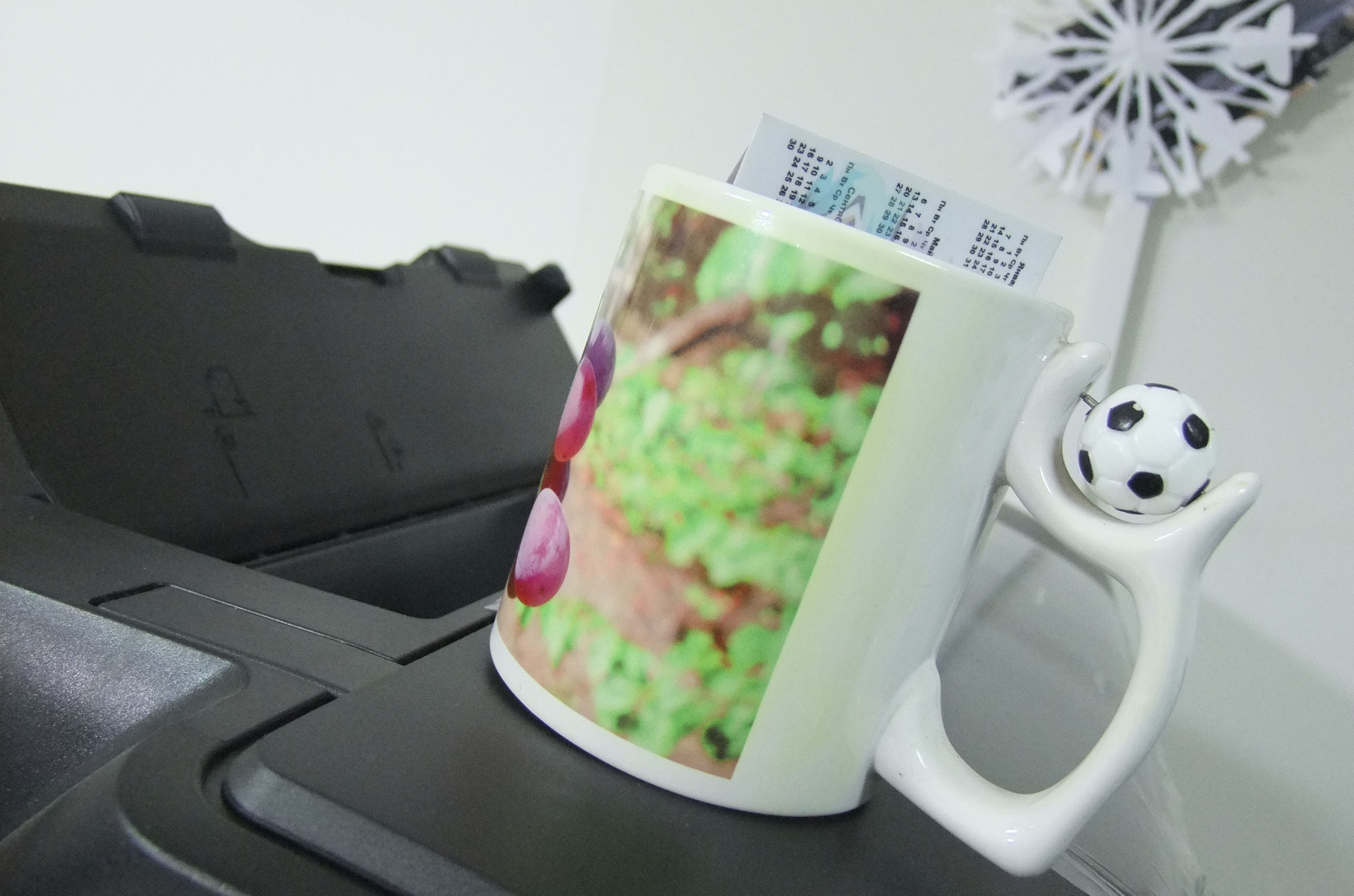

Непрочитанное сообщение dunduk60 » 19 апр 2013, 10:04
а эта стоит на работе посмотрите краска мигрировала за территорию переноса

Непрочитанное сообщение Alex Trinity » 19 апр 2013, 14:23
dunduk60 писал(а):а эта стоит на работе посмотрите краска мигрировала за территорию переноса
Вот почемуто у меня стойкое ощущение, что кружки просто недодержаны изначально. Поясню свою мысль.
Когда я только начинал делать кружки и подбирал режимы, причем не прессом а хомутами в духовке Вот такие кружки у меня были если я их не додержу в духовке. Потом стал вроде додерживать, картинка получалась яркая и мне показалось что все в порядке. Потом я случайно одну кружку передержал причем здорово, думал из духовки достану одни угли, но ничего достал картинка перевелась великолепно, только бумага пожелтела. Через полгода стал замечать - те кружки которые я считал нормально сделанными начали потихоньку выцветать, а та кружка которая была здорово передержана осталась яркой и сочной. Кстати теперь я зажимаю кружки в прессе до тех пор пока бумага не начинает приобретать желтоватый оттенок. И на работе стоит кружка которой уже 3 года а она совершенно как новенькая, хотя стирается каждый день :) Это не указания к действию, а мысли вслух.

Непрочитанное сообщение vendor » 19 апр 2013, 14:32
AlexTrinity писал(а):Это не указания к действию, а мысли вслух.
Думаю, Вы правы. Ведь под действием солнечного света и др. воздействий выгорает не полимерный слой, а сами чернила. Следовательно, чем больше чернил впечаталось в полимер - тем более долговечным будет изделие. И наоборот.

Непрочитанное сообщение dunduk60 » 19 апр 2013, 15:12
все кружки кому я сделал с мячом у всех выцвели и царапаются,а кружки за 60р маленькие ничего

Непрочитанное сообщение Alex Trinity » 19 апр 2013, 15:15
dunduk60 писал(а):все кружки кому я сделал с мячом у всех выцвели и царапаются,а кружки за 60р маленькие ничего
Вот и наводит на мысль - маленькие хорошо прогрелись, а с мячом недогретые остались.

Непрочитанное сообщение dunduk60 » 19 апр 2013, 15:19
AlexTrinity Вы посмотрите с них тупо лак сдирается именно с мячом на других такого нет-а лак тоже сдирается если кружку его недодержать? уверен-это просто бракованные кружки.

Непрочитанное сообщение Alex Trinity » 19 апр 2013, 16:20
dunduk60 писал(а):AlexTrinity Вы посмотрите с них тупо лак сдирается именно с мячом на других такого нет-а лак тоже сдирается если кружку его недодержать? уверен-это просто бракованные кружки.
Может быть. Все возможно под луной. Я с таким за 8 лет не сталкивался ни разу, чтобы лак сдирался.

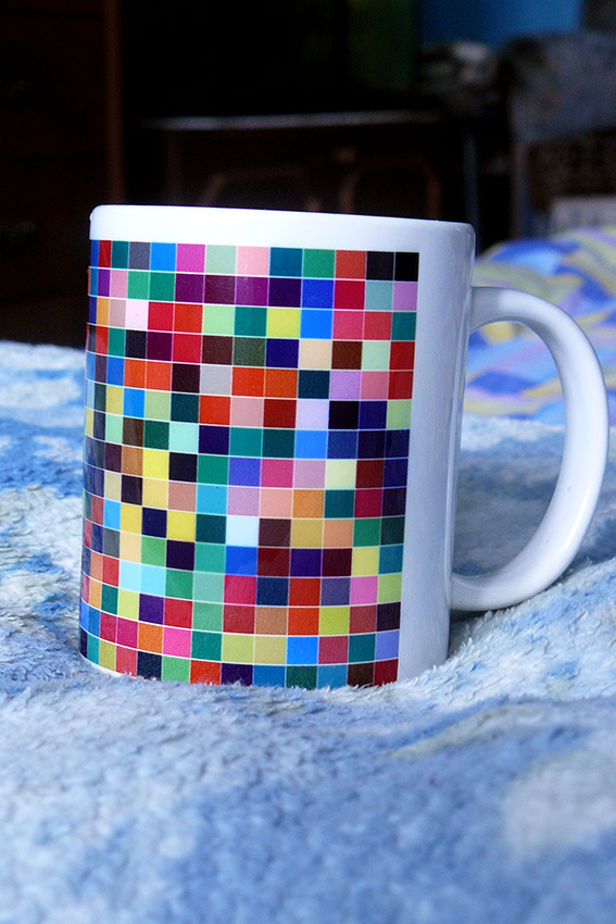

Непрочитанное сообщение basilok » 27 апр 2013, 12:39
Совершенно с Вами согласен.Я не занимаюсь сублимацией,хватает и деколи.Но вот строить профиля под сублимацию,частенько приходится.После переноса у всех бумага имеет желтоватый оттенок, иногда даже сильно. После построения профиля кружки остаются у меня, так как строю профиля дома, а готовые профиля либо привожу,либо на электронку если постоянные клиенты.Вот кружечка которой практически 3 года.В моечной машине не мылась ни разу,используется регулярно.

Непрочитанное сообщение Alex Trinity » 27 апр 2013, 13:05
basilok писал(а):Вот кружечка которой практически 3 года.
Можно сделать вывод :) Кружки можно даже передержать в прессе хуже не будет.

Непрочитанное сообщение Vkadre » 27 апр 2013, 15:35
AlexTrinity писал(а): Кружки можно даже передержать в прессе хуже не будет.
А как же то, что они начинают плыть? Или это зависит не от температура, а от сильного прижима?
