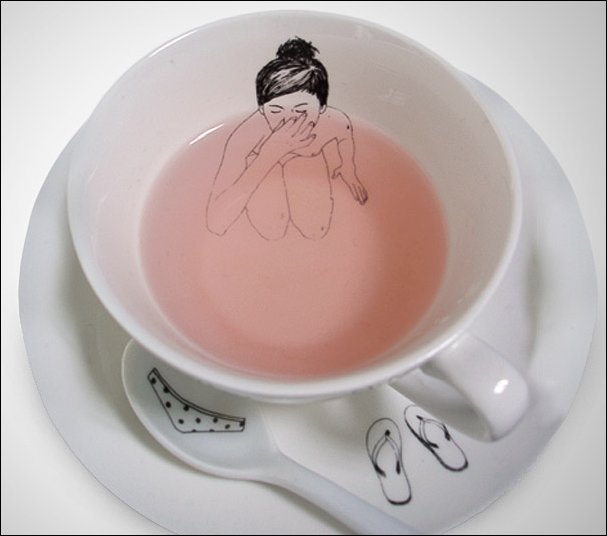

Kruptor писал(а):так что совсем не вариант печатать изнутри для пользования??? или никто не пробовал??? ведь есть такие кружки, и не одна две, и не просто сувенирки, у меня у товарища в СпБ в давние времена на работе такую видел, с надписью на дне "я вижу вы не работаете"
На керамических кружках только деколь. Варианты изображений могут быть разные(см. фото). У меня часто просят нанести логотип внутри кружки. На пластиковых кружках можно нанести и внутри её.
