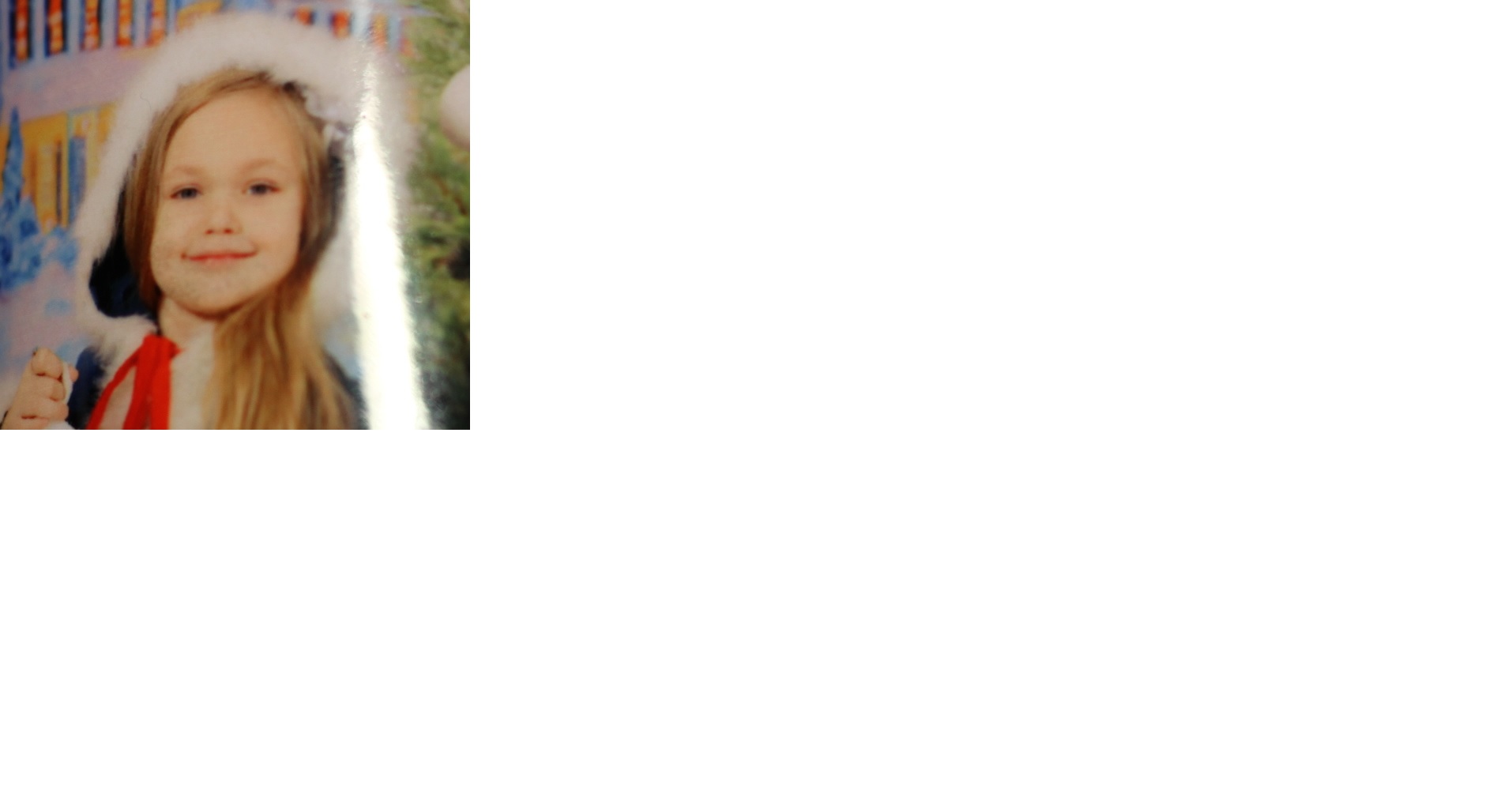

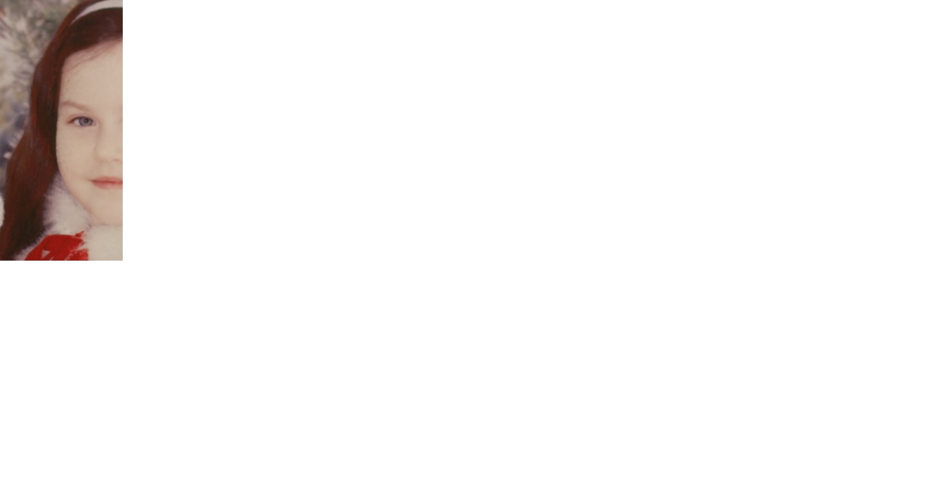

А у меня принтер "пылит"
L800
IncTec
бумага IST или просто матовая Ломонд.
Были ранее чернила Lomond и сублимага Lomond. Началось все летом. Вот то есть такая фигня, то нет или менее выражено. А бывает, что лица детей прям "бородатые" из-за этих точек. Много ушло в брак в новогодние праздники.
Настройки Matte Наилучшее Фото
кружка
бумага
Проблемы с переносом изображения
Непрочитанное сообщение Сергей3 » 17 фев 2017, 20:52
Владимир Москва, за принтором нужно следить и делать ТО. Или можно втрой вариант - покупать каждый раз новый. По поводу пыления причин много может быть, но я бы начал с происки парковки, а так же почистил прозрачную ленту которая вдоль всего принтера где ходит ПГ. Если это не помогла смотрел бы в сторону чернил, а дальше уже искал другие причины.

Непрочитанное сообщение Владимир Москва » 17 фев 2017, 21:49
Сергей3 писал(а):но я бы начал с происки парковки
Чистил
Помогает, но не надолго либо чуть-чуть.
Непрочитанное сообщение Сергей3 » 17 фев 2017, 23:23
Ну если помогает, то наверника не так хорошо и чистили? Говорят, что чистить нужно так, что бы вода проходила сквозь её, а не стояла на поверхности.

Сергей3, что за происки парковки? у меня тоже пылил синий и немного черный, програмные прочистки помогли
Непрочитанное сообщение Сергей3 » 18 фев 2017, 09:04
Да потому, что ПГ на ней стоит и загрязняет её. Ну а то что тебе помогло - так уровень загрязнение разные бывает. Вам видемо повезло. Просто не нужно доводить принтер до такой степени. Я например Л100 от пыли так и не избавился - просто купил тогда новый принтер Л110
