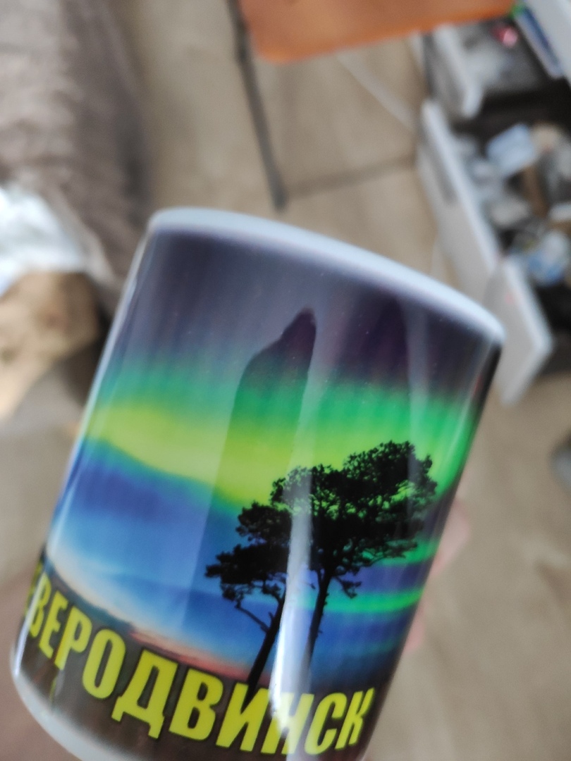

techprint, спасибо за совет, стало получше, но всё равно полоски присутствуют. Что ещё можно попробовать?

adwood, попробуйте время увеличить до 180-190 сек.

techprint, помогло, спасибо!! :good:
