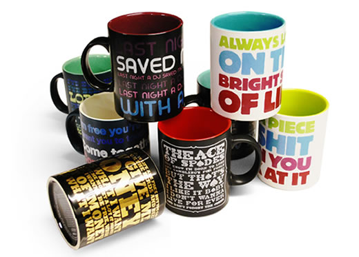

Доброго времени суток всем, подскажите как делается вот такая вот сублимация???
