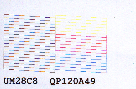

dswarlock, печатайте с открытой крышкой
и выложите тест дюз пожалуйста

zzhanna сегодня сфоткаю и выложу но визуально все идеально было

Непрочитанное сообщение dswarlock » 13 апр 2017, 22:46
тест дюз
