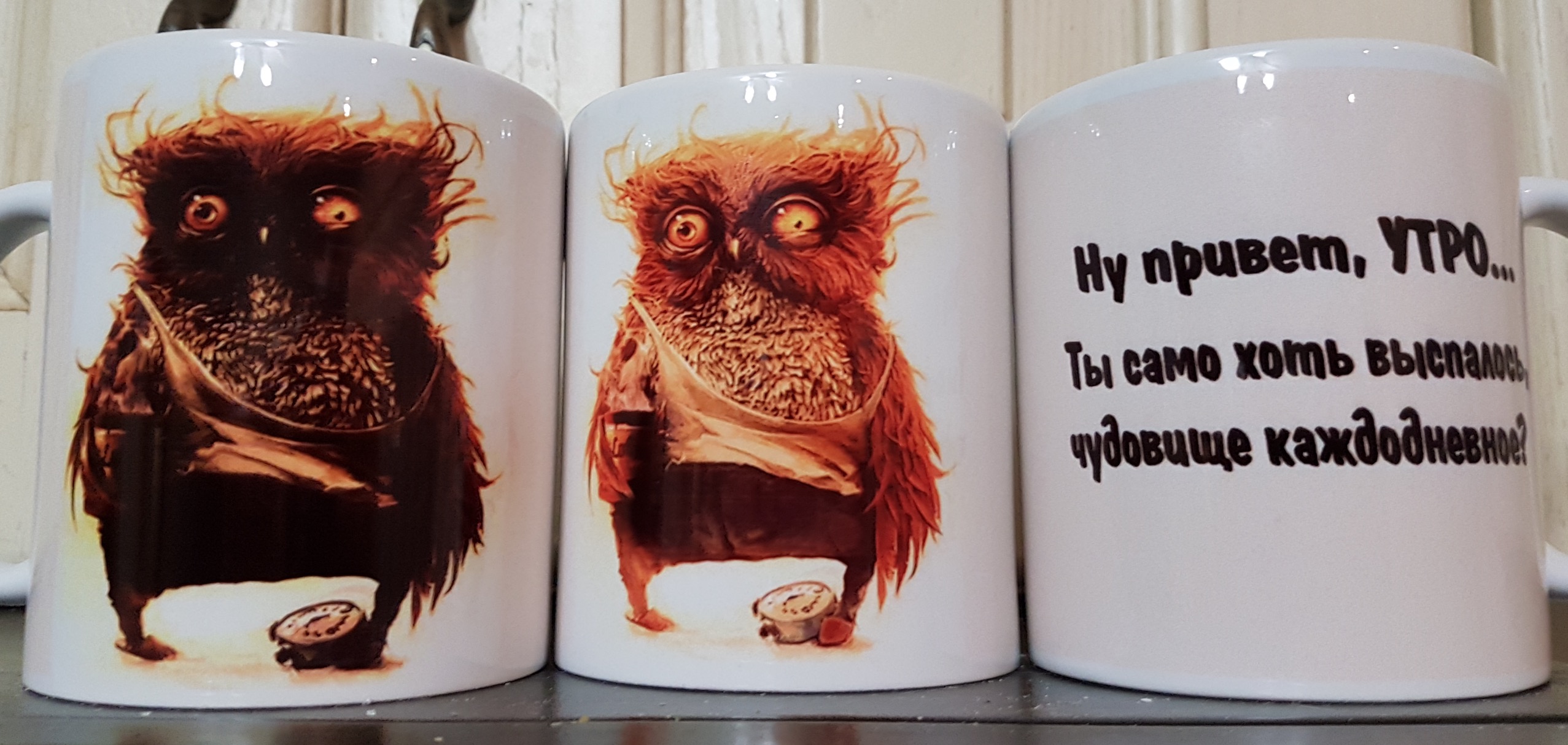

Брак на кружках: не пропечатывается синий цвет
Непрочитанное сообщение GenRen » 29 ноя 2018, 19:36
Здравствуйте.
Похожая проблема, только когда близкие оттенки, получается "каша".
Вот исходная картинка.
GenRen
Сообщения: 5
Зарегистрирован: 23 май 2018, 20:40
Настоящее имя: Геннадий
Откуда: Новочеркасск
Непрочитанное сообщение GenRen » 29 ноя 2018, 19:43
А вот, что получается.
Принтер epson l3070, чернила inktec, бумага ist.
Первая цветом управляет фотошоп, вторая принтер. Направьте в нужном направлении.
Спасибо.
