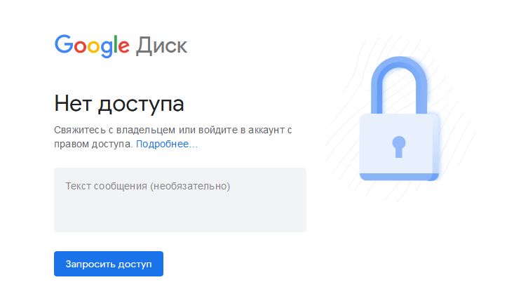

ludvigdodi, нет доступа к вашим фотографиям.

сейчас должен быть доступ
