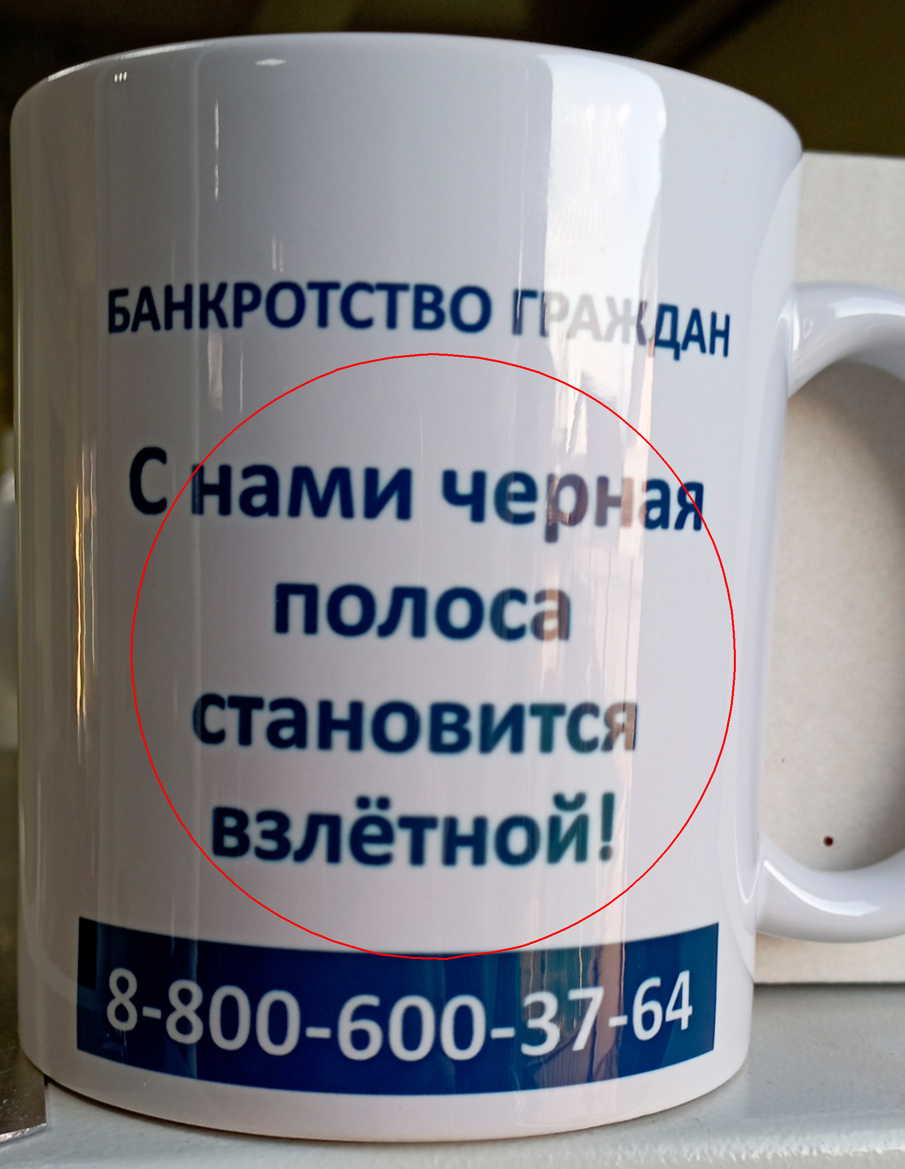

Кратенько: делал очередной заказ, ни что не предвещало...
Термопрессы: два FREESUB ST-130, режим: 170С и 200с на первом прессе(он считает время сразу) и 170С и 150с на втором(он считает время от момента срабатывания термодатчика), режим выбивался экспериментальным путём и хорошо показывал себя уже почти три года, бумага: Inprima Subli Fast, вывод через Epson 1300, кружки - Zenon-овские "Стандарт"(знаю, знаю... гадость редкостная, но не я их купил...).
Бумага после печати досушивалась в течении ночи.
Был небольшой недопёк по низу, но тридцатисекундный прогрев нижней части кружки положение исправил.

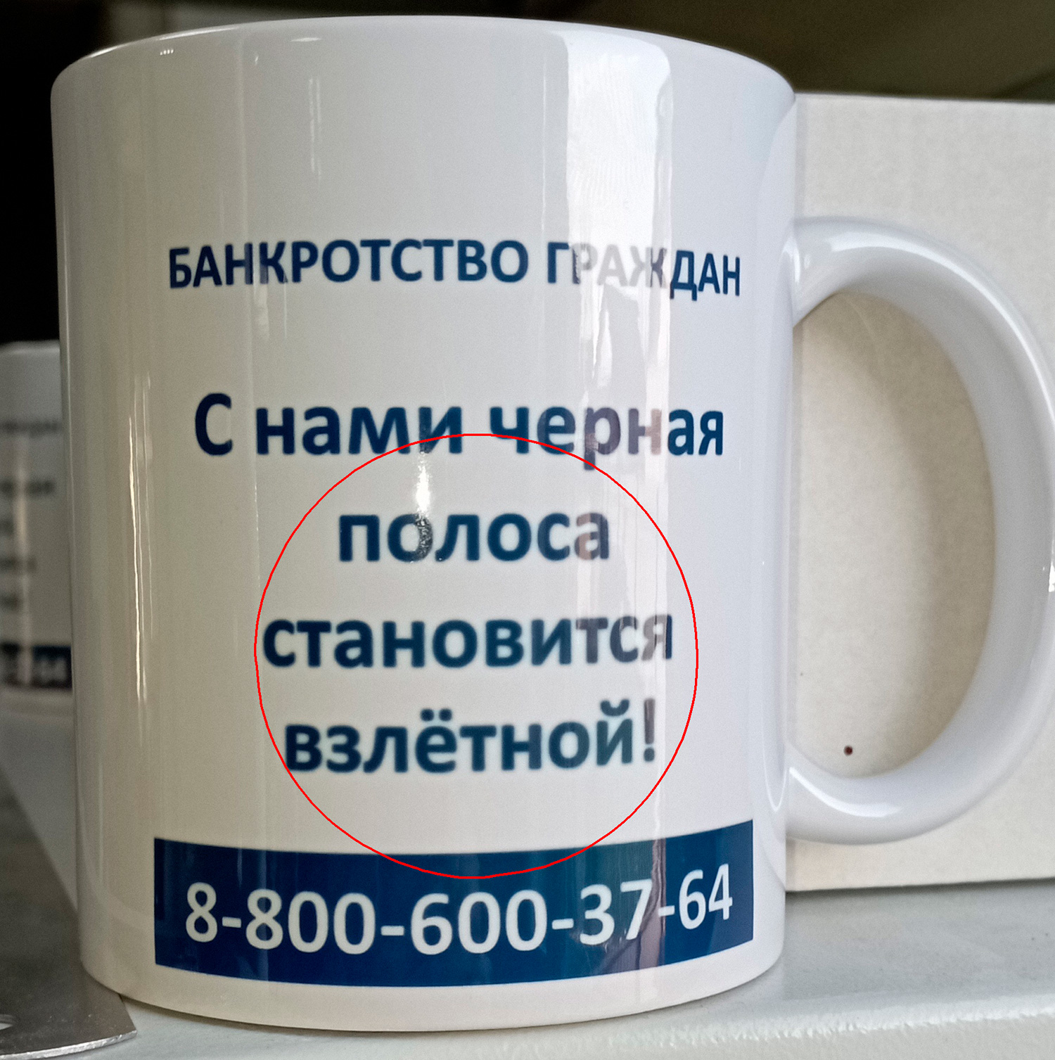

На определённом этапе на одном из прессов пошло размытие части переносимого изображения(фото прилагаю).
При чём не на каждой кружке, а без какой-то отслеживаемой периодичности.
Подумал, что манжете пришёл конец.
Поменял на новую. Проблема сохранилась.
На втором прессе пошёл недопёк верхней части изображения(к сожалению фото не сделал).
Актуальная ситуация сейчас: делаю в один пресс на новой манжете. Непропёка верха нет, но мутное изображение чуть ниже середины периодически выходит.
Кружки посмотрел на кривизну, приложив линейку: да, там вполне себе провал на 0,5 - 1мм. Усиление прижима не помогло. Жать сильнее опасаюсь, что бы не отуродовать манжету.
Я верно понимаю, дело в кривых Zenon-овских кружках?
Это можно как-то пофиксить?

Попробуйте давление увеличить, чтобы термоэлемент слегка вдавливался в кружку. Этим вы сгладите неровности.
И после переноса минуту дайте кружке остыть, НЕ СНИМАЯ бумагу с нее. Тогда текст расплываться не будет.

Порешали пока заменой Зеноновских кружек "Стандарт" на их же "Премиум".
Давление снизил - был некоторый пережим, как не странно.
Температуру тоже слегка убавил.
Вроде пока всё хорошо.
Дно, конечно, по прежнему приходится отдельно прогревать в прессе по 25-30с, иначе непропёк по низу кружки идёт, но это для холодного времени года в цеху нормальное явление.
З.Ы. Про снятие бумаги - так-то я бумагу снимаю через 7-10 минут, когда кружка остынет до приемлемой температуры. Сразу снимать - будет "дымка" над изображением(парят чернила).
Раньше сразу отправляли кружки в очень горячую воду - сбросить температуру, что бы не шёл перенос. Но сейчас на Зеноновских кружках, боюсь, эмаль трескаться будет. Продукция у ребят стала существенно хуже. Хотя, казалось бы, куда ещё то? )

Тоже всегда прогреваю дно и место вокруг ручки паяльным феном, что бы края допекались.
