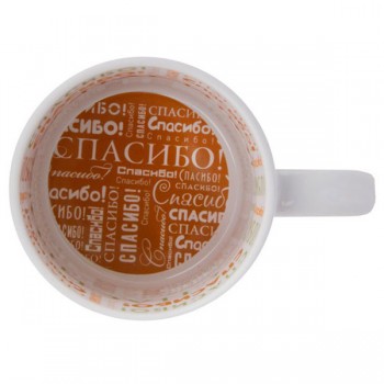

VIVA-PRINT,
Привет! Прошу,укажите какой и где купить полимер,для сублимации печати на глазуре...дне керамической кружки чтобы можно было,напечатать на дне сбоку...логотип, фразу...как на пр.файле...заранее,благодарен. Михаил mshabati@mail.ru
Печать на керамической плитке
СублиМастер,
Приветствую!
Прошу,укажите какой и где купить сублимационный полимер для печати на глазуре...на дне керамической кружки чтобы можно было,
напечатать на дне, сбоку...
Заранее,благодарен.
Михаил
mshabati@mail.ru
Приветствую!
Заранее,благодарен.
Михаил
mshabati@mail.ru
