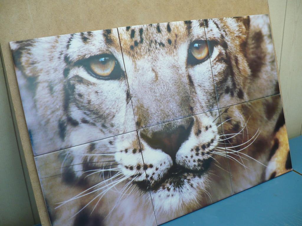

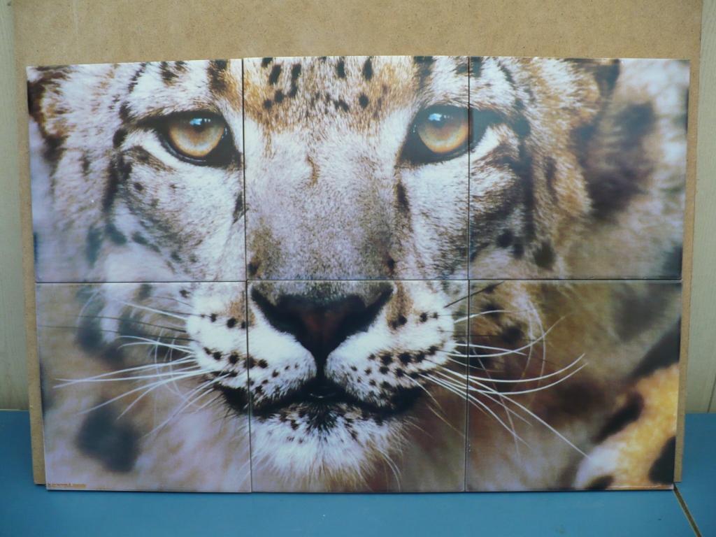

Способ есть, при условии что у вас есть термопресс, цветной лазерный принтер и навыки в фотошопе или других графических программах.
В других ветках писали о продукции Юрия Алексеевича Покидова под общим названием Фототекс.
Для плитки вполне подойдет термотрансферная бумага п.31 и лак п.35 инфолиста.
вот моя последняя работа на этих химпрепаратах.

Пора уже принимать заказы на панно! Совет, если разрешите... вокруг панно по пустой, незапечатанной плитке а потом бордюрной плиткой к прммеру в тон изображению. И м. ав. будет больше, значит и цена!
