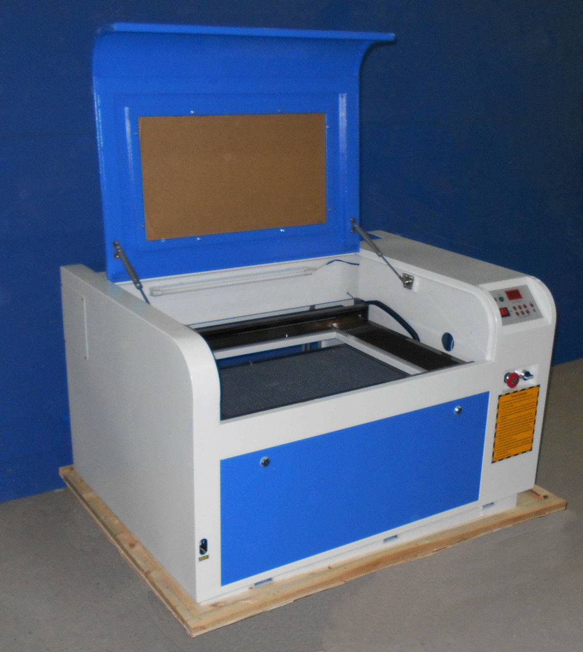

Валер, а труба у тебя какой мощности? Я позабыл.
50 ватт. Слабенький у меня.
Alex Trinity писал(а):
30 июл 2022, 14:29
А модель лазера у тебя какая не подскажешь???
Название ХЗ, может сзади где написано. Вот такой у меня.

Имея опыт обращения с этой техникой, если покупать - на какие характеристики обращать внимание в первую очередь? (Юра, к тебе тоже этот вопрос:)
Размер рабочего поля и мощность лазера. 50 ватт это, наверное, минимум. Для повседневных задач хватает. Но лучше взять 70-80-100 ватт. тогда и время работы увеличится и лазер без напряга работать будет.
Только более мощная лазерная трубка выпирает из корпуса. Нужно учитывать этот момент. Место станку нужно больше.
Непрочитанное сообщение СублиМастер » 08 авг 2022, 09:36
Еще:
Подъем/опускание стола удобней электрический с моторчиком. Бывает ручной.
Для долгой работы желателен кулер для охлаждения воды. Которая, в свою очередь, охлаждает трубку лазера. У меня это обычная помпа, гоняющая дисциллированную воду из 20 литрового бака. Можно держать в морозилке для таких целей пару 1,5 литровых бутылок со льдом. Бросаешь ее в ванну и процесс пошел. Но это так, по-колхозному.
Непрочитанное сообщение СублиМастер » 08 авг 2022, 09:42
Ну и еще в станке есть воздушная помпа. Воздух бьёт из сопла и отсекает огонь и искры. Чем мощнее помпа, тем лучше. Рез чище, меньше подпалин.
Вот это основное. Может что забыл.
