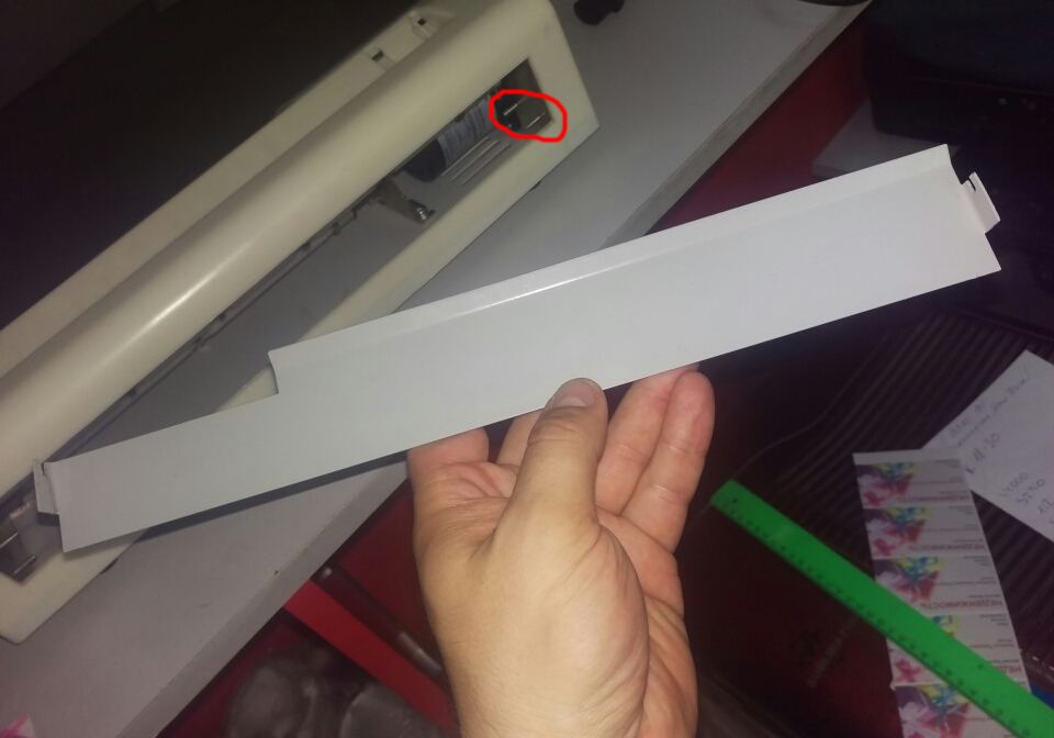

Непрочитанное сообщение zzhanna » 19 июл 2016, 11:56
никуда не крепиться, просто укладываете ее на болты эти (или как их там), чтоб был трамплин

Непрочитанное сообщение zzhanna » 19 июл 2016, 12:43
perplexor писал(а):у меня вообще такой планки нет, всё не мог понять, про что вы речь ведёте.
а мусор не падает во внутрь?
Нарезчик визиток Bulros F-10/F-20
Непрочитанное сообщение perplexor » 19 июл 2016, 13:00
zzhanna
обрезки? нет. После 5-8 подряд порезанных полосок бывает, что визитки скапливаются и их потихоньку затягивает внутрь. Но я приловчился аккуратно всё отодвигать, так что ни одну не запорол за всё время.

Непрочитанное сообщение zzhanna » 19 июл 2016, 13:05
прикольно, у меня от мелких сваливается прям во внутрь, если ее не поставить

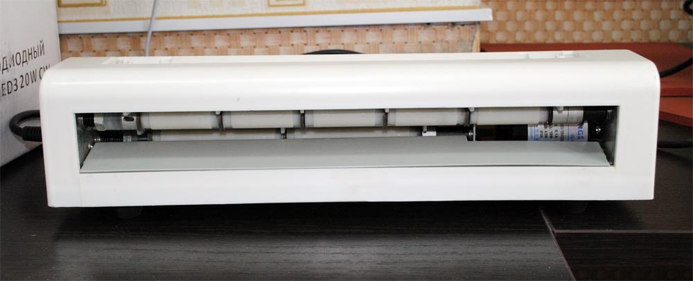

Непрочитанное сообщение СублиМастер » 19 июл 2016, 15:28
Я свой нарезчик привез сегодня из ТК. Проверил - работает! Теперь играться буду, пока не надоест.
Железку заднюю вот так установил. Вроде не ошибся.
Непрочитанное сообщение VIVA-PRINT » 19 июл 2016, 15:41
Поздравляю!
У меня железка не так становится, а как бы под углом в 45%. Смотрю у тебя тоже белый или на фото так получилось?
Непрочитанное сообщение СублиМастер » 19 июл 2016, 16:03
VIVA-PRINT писал(а):У меня железка не так становится, а как бы под углом в 45%
Там две пары болтов. Может не на те положил?
VIVA-PRINT писал(а):Смотрю у тебя тоже белый или на фото так получилось?
С желтизной немного. По сравнению с бумагой разницу видно.
