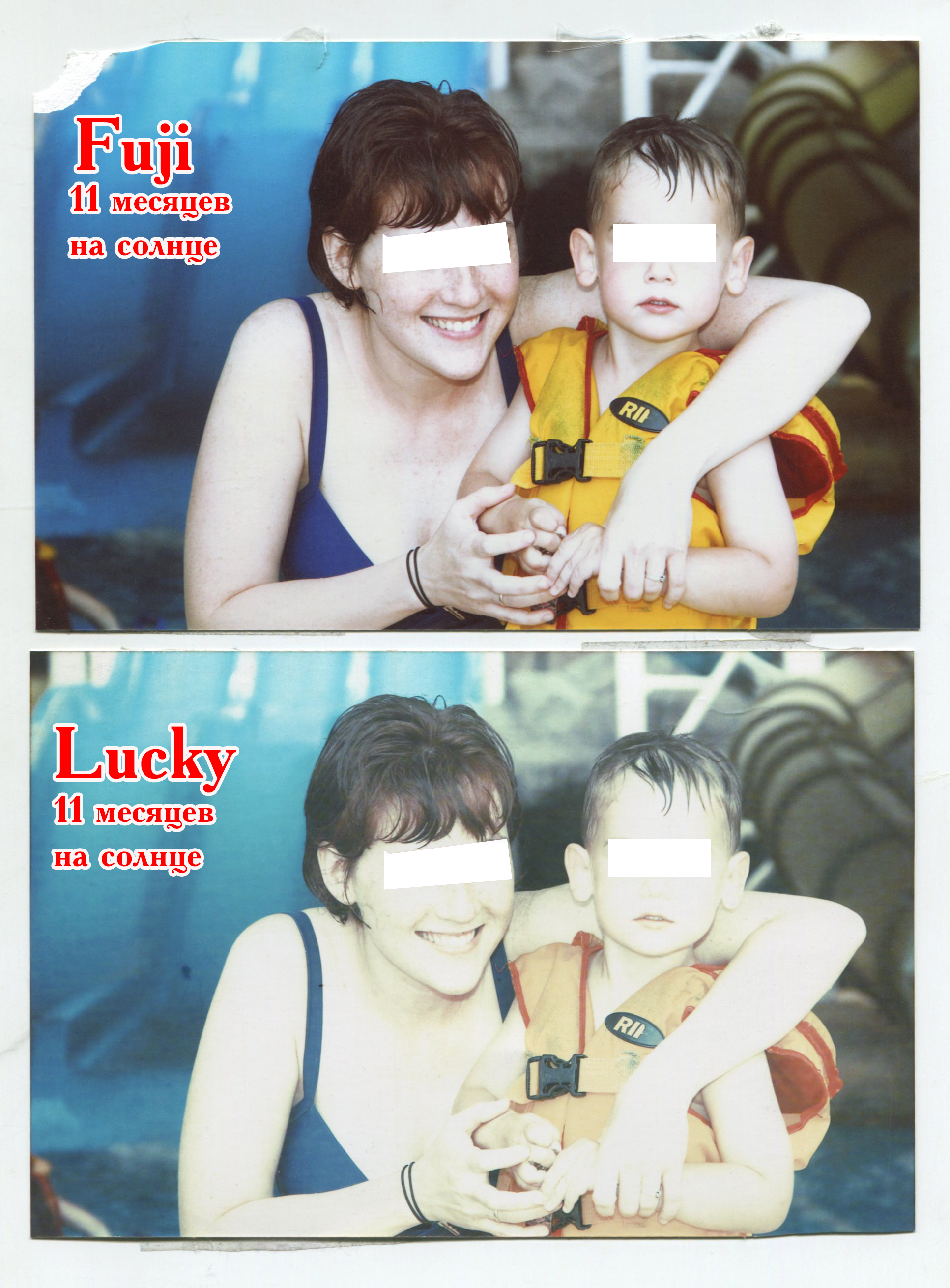

Непрочитанное сообщение СублиМастер » 24 июн 2018, 10:49
Год назад увидел в продаже китайскую фотобумагу для минилабов Lucky. Купил, попробовал. Качество, конечно, проигрывает Fuji, но цена была более чем приятная. И мы потихоньку стали вытеснять Фуджи из печати, заменяя ее на Лакки. Но перед этим я повесил на окно два фото, отпечатанных на разных бумагах. И не зря! :)
Спустя 11 месяцев я увидел вот такой результат. Фото на Fuji лишь немного побледнело, а на Lucky пострадало очень сильно. Выгорела так, словно отпечатана на струе. :shock: Добавлю, что обе фотографии были сделаны одновременно, на одной машине, на одной химии и с одного и того же файла. Так что никаких случайностей нет. Лакки абсолютно не стойка к ультрафиолету.
Короче, мы запускаем обратный процесс - избавляемся от Лакки и снова переходим на Фуджи. Как говорят китайцы: "За копеечную цену бывает лишь копеечный товар".

Непрочитанное сообщение Chernov » 28 июн 2018, 07:45
СублиМастер лакт и фуджи стоят почти одинаково. просто вы в Самаре берете фуджи очень дорого.

Непрочитанное сообщение СублиМастер » 28 июн 2018, 10:39
Chernov писал(а):просто вы в Самаре берете фуджи очень дорого.
Думаю, не дороже чем в Москве. )) 102 Фуджи (186 м) - 3168 руб. Лакки 102 (183 м) - 2321 руб. Присылали мне прайсы с "московскими" ценами, не впечатлило. Если и есть небольшая разница, то доставка всё съедает.
Chernov писал(а):лакт и фуджи стоят почти одинаково
Прекрасный повод вернуться к Фуджи. :)

Непрочитанное сообщение Chernov » 28 июн 2018, 22:37
СублиМастеря все забываю, что у тебя 102 бумага...
152 фуджи стоит 62$, бывает 58, по акции 52.
мы юеоем на прямую в фуджирус, мимо всех петекупов.

Непрочитанное сообщение West84 » 30 июн 2018, 12:28
Валерий спасибо за эксперимент. Я собрался переходить на лакки, но после увиденного-ну его нафиг, буду сидеть на Фуджи. Валерий а на какой химии работаете?

Непрочитанное сообщение СублиМастер » 01 июл 2018, 08:31
West84 писал(а): Валерий а на какой химии работаете?
Я на Kodak работаю. Тоже хотел попробовать более дешевую Axel или ту-же Lucky, но сейчас передумал. От добра добра не ищут. Станет дорого, лучше стоимость фотографий на 0,5-1,0 руб. подниму.

Непрочитанное сообщение Chernov » 01 июл 2018, 09:04
я вспоминаю времена кодака с великим ужасом - вонь, разведение химии, мойка баков... бррр... тока машина А3 была, а это в кубе проблем от А4 :)))
про химию лаки ничего сказать не могу, а вот акселем пользуемся года 3. ни каких проблем не было, кончился оригинальный картридж - воткнули акселевский и все.
