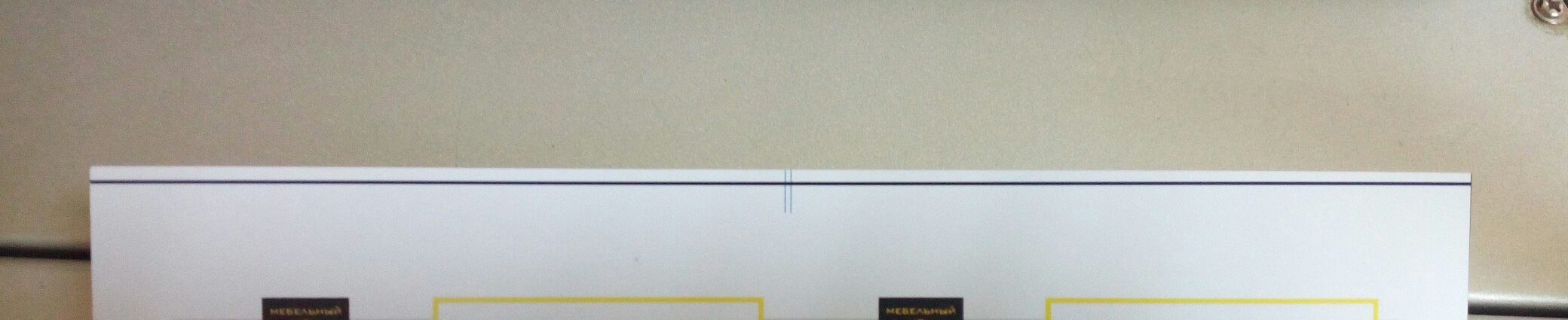

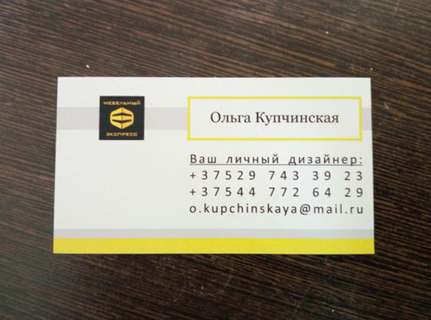

Покажу зачем я делаю линии выравнивания для нарезчика
При таких визитках как прикреплено в примере, нужно чтобы все было ровно и красиво. На фото видно как у меня струйник не ровно захватывает бумагу, поэтому я делаю линию выравнивания - на визитках все линии остаются ровные без перекосов.
Если же нет таких тонкостей, а просто фон и текст, то можно не делать выравнивание думаю (я все равно делаю)
Нарезчик визиток Bulros F-10/F-20
Непрочитанное сообщение VIVA-PRINT » 08 авг 2016, 13:29
Жанна, не понял только, как это помогает если принтер не ровно бумагу захватил? Нарезчик же лист всё равно по направляющим своим тянет.
Непрочитанное сообщение perplexor » 08 авг 2016, 13:30
можешь подать лист в нарезчик косо, главное чтоб линии напечатанные совпали и были параллельны меткам на нарезчике
Непрочитанное сообщение СублиМастер » 08 авг 2016, 13:47
Я каждой визитке делаю обводку и с ней (обводкой) и печатаю. Обводка всё равно уйдет в обрезки, а ориентир дает отличный.
zzhanna
Сообщения: 620
Настоящее имя: Жанна
Откуда: Минск, Беларусь
Непрочитанное сообщение zzhanna » 10 авг 2016, 12:20
VIVA-PRINT писал(а): Нарезчик же лист всё равно по направляющим своим тянет.
обрезу я делаю сверху и справа, когда в нарезчик отправляю бумагу, ориентируюсь только на правый бок и верх, в таких визитках хорошо иметь датчик, или лучше отключать резку, чтоб ровно стал лист к ножам и правому бортику, датчик дает пару секунд ровно поставить лист и потом режет,если же датчика нет, то для таких визиток с линиями на картинке лучше отключать нож ставить лист и включать нож, потому что можно не ровно подать бумагу.
ну или у меня это просто нормально не получается)))

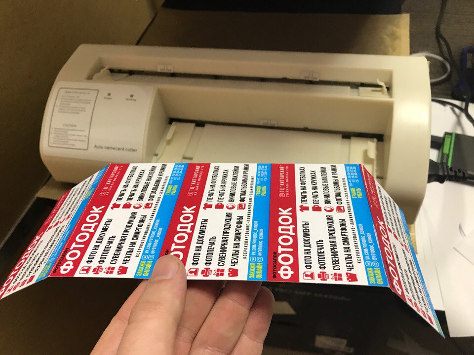

Непрочитанное сообщение VIVA-PRINT » 10 авг 2016, 21:45
Засёк производительность устройства :)
100 визиток режет за 3 минуты 45 секунд
Непрочитанное сообщение СублиМастер » 10 авг 2016, 21:57
VIVA-PRINT писал(а):100 визиток режет за 3 минуты 45 секунд
Я не пожалел, что купил этот нарезчик. Сегодня печатал 250 визиток. Время на резку уже не засекаю.
Порезал в Береге бумагу меловку на А4 специально. 1,8 р за лист выходит. Чё не резать? ;)
