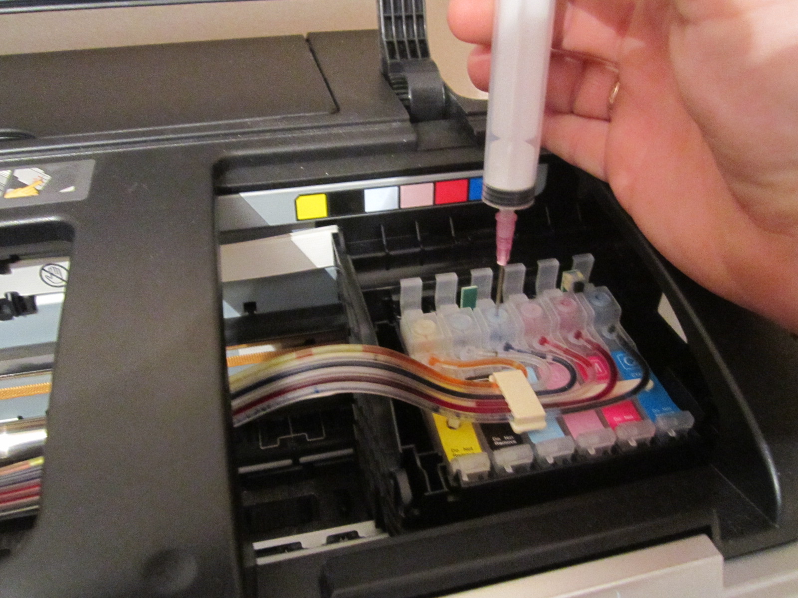

Хм, там где синий должен быть появились бордовые дюзы...
А на следующем тесте, опять пусто.
А куда могут деваться чернила из СПНЧ и не появляться на тесте дюз??

Ничего не помогло, все сделал, что знал, что советовали и постоять дал.
Делаешь прочистку есть пару строчек, делаешь еще - раз пусто и т.д.
Неужто бутерброд придется делать. Странно чего он вдруг, печатаю на нем каждый день в принципе.

Было такое. И именно с 1410. А уровень чернил показывает что все ОК? На тесте цвета нет, или он другого цвета, так? Мне помог шприц. Вставил в проблемный картридж и откачивал чернила вместе с воздухом до того момента, пока не пошли свободно чернила чистые. Откачанные с пузырями сливал для отстоя в отдельную баночку.Чернила тоже водянка. Перед тем как откачивать дополни свой синий в СНПЧ. Жидкостью не пользовался. Откачивал примерно раз 8 по 2/3 шприца. Помогло.Vkadre писал(а):Делаешь прочистку есть пару строчек, делаешь еще - раз пусто и т.д.

Фотопечать на EPSON 1410
Чет я вот это не очень понял,вижу что вставили шприц с иглой, откачал чернила, там их было немного кстати, а дальше то что?! Как они пойдут нормальные, если там нету вакуума?! Соответственно и подсоса.Майор писал(а): Вставил в проблемный картридж и откачивал чернила вместе с воздухом до того момента, пока не пошли свободно чернила чистые. Откачанные с пузырями сливал для отстоя в отдельную баночку
Вообщем, х3, вставил шприц, поднажал, дождался полного наполнения картриджа и закрыл пробочку на картриджах.
