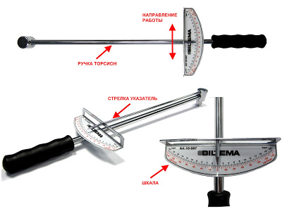

Непрочитанное сообщение АЛЯ » 01 июн 2015, 15:32
Phototex писал(а):Если в инструкции будет сказано, что давление от 3 до 4 Бар - вам будет легче его замерить на вашем прессе?
Предложите вашу трактовку описания давления, доступного для пользователя ручного пресса.
Фототекс такие мудрённые инструкции для своего продукта сочиняет, что простому пользователю по ним работать сложно.
Phototex писал(а):Пожалуйста поделитесь опытом с нами как вы это будете делать доступным оборудованием.
Запросто: используйте динамический ключ. Тогда не будет неграмотного описания процесса.

Непрочитанное сообщение Phototex » 01 июн 2015, 21:07
АЛЯ писал(а): Запросто: используйте динамический ключ. Тогда не будет неграмотного описания процесса.
Во всех инструкциях обязательно указывается давление в Бар. Перевести в другие величины всегда можно на множестве калькуляторов. Описание приблизительного давления в ручном прессе также обязательно в инструкциях. Не у всех есть возможность использовать динамометрический ключ.
В своё время соорудил небольшой приборчик из пакета под чернила от Epson 3000 шланга и манометра. Разница с профессиональным составляла 0,03 атмосферы, что для сублимационного перевода и термотрансфера не играет большой роли.
