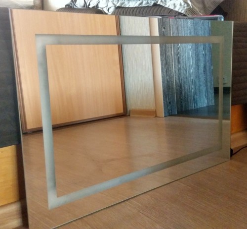

Вот тут неточность, немного работал в одной конторе она занимается изготовлением памятников на граните. Так там надпись резалась на пленке плоттером и переносилась на гранит, а потом пескоструилась . Пленка держалась отлично. Вот только название пленки не помню зеленая и довольно толстая была. Вот так примерно.АЛЯ писал(а):Только большие сомнения, что это делается при помощи плоттера. Видал как работает пескоструйка. От плёнки ничего не останется.

Да, согласен. Когда это писал, был ещё не в курсе. После просмотра изготовления такого зеркала
пропали.АЛЯ писал(а): большие сомнения

Oramask (SB).nikola63rus писал(а):чно. Вот только название пленки не помню зеленая и довольно толстая была.
