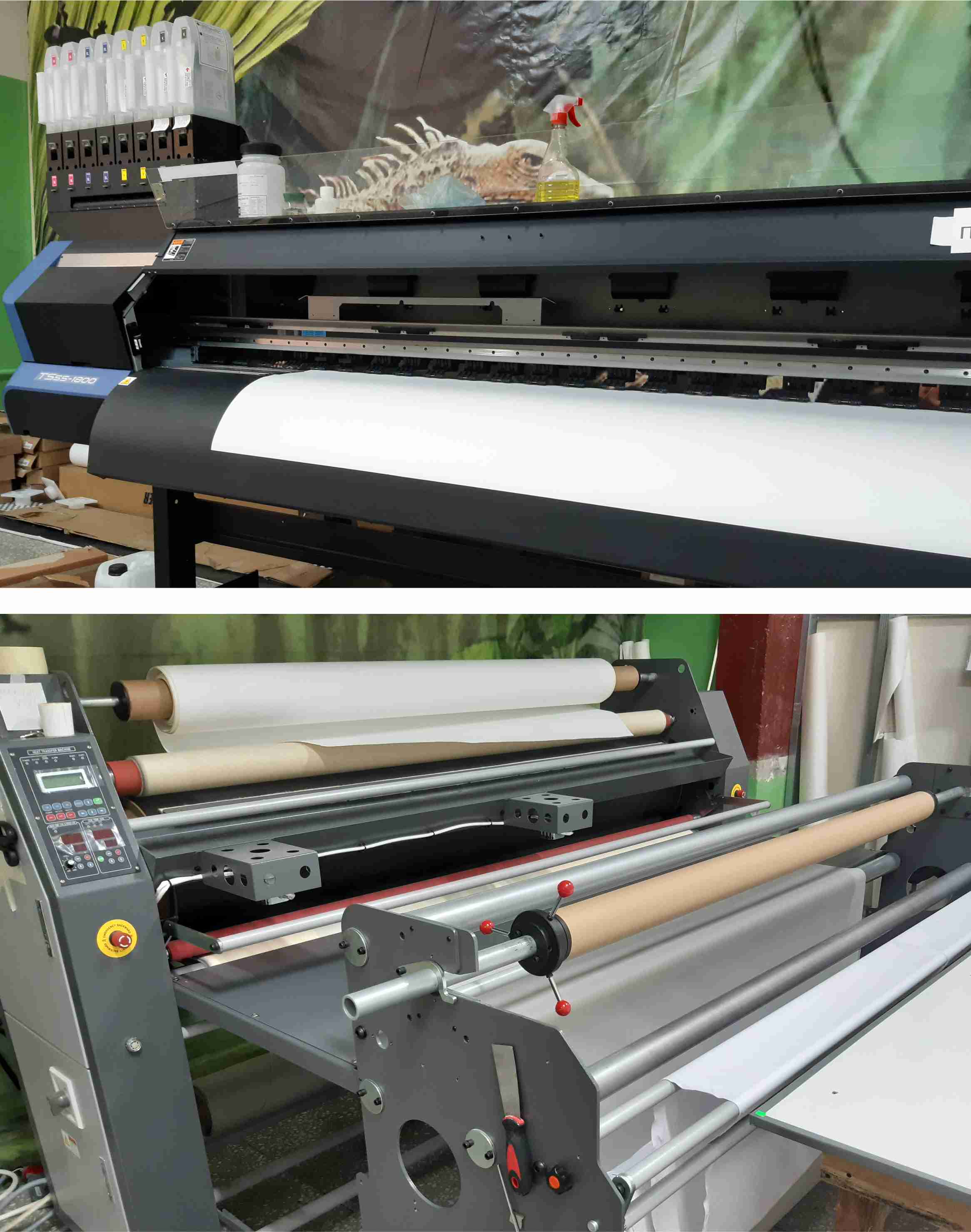

Доброго времени суток, уважаемые форумчане!
Имеем:
- плоттер сублимационный Mimaki TS55-1800
- каландр - бумага для сублимации Jasper 75gsm
- полотно Бифлекс матовый, стрейч 280гр. На выходе получаем разницу в цвете. Такое периодически случалось. Поставщик оборудования предлагает вызвать их инженера для устранения (как всегда, собственно). Возможно это выход, но есть сложность. Подобное случается внезапно и нет гарантии, что по приезду техника при переводе будет такой же дефект.
Отпечатали немало (километр примерно).
Чтобы было более понятно прикреплю фото файла для печати.

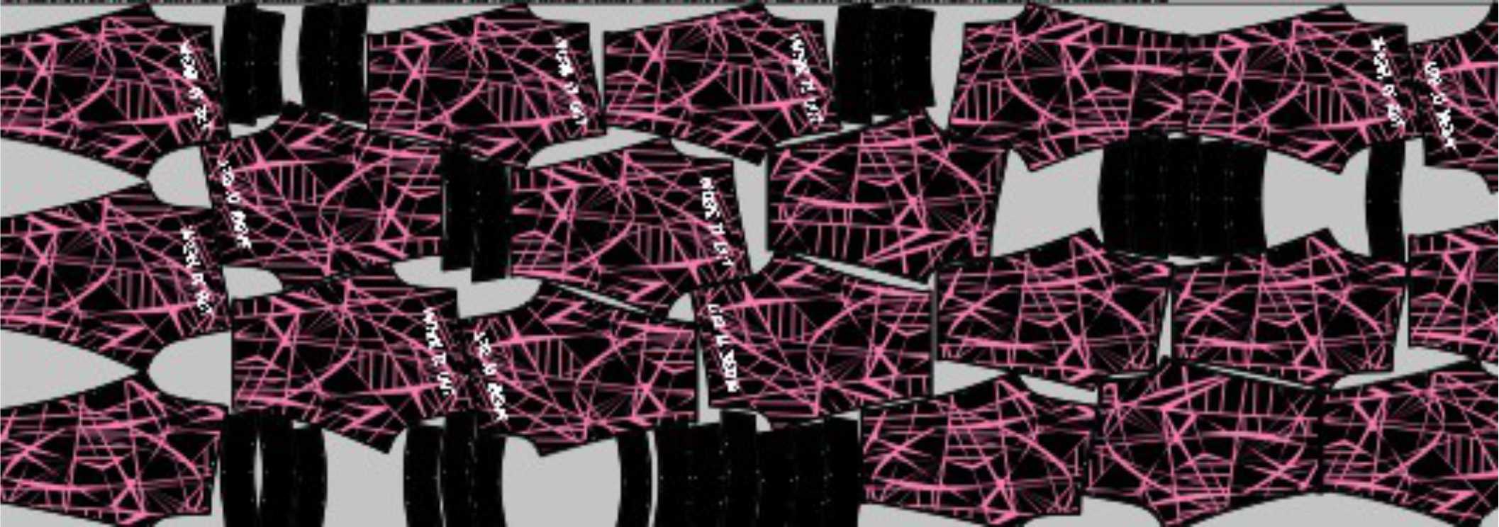

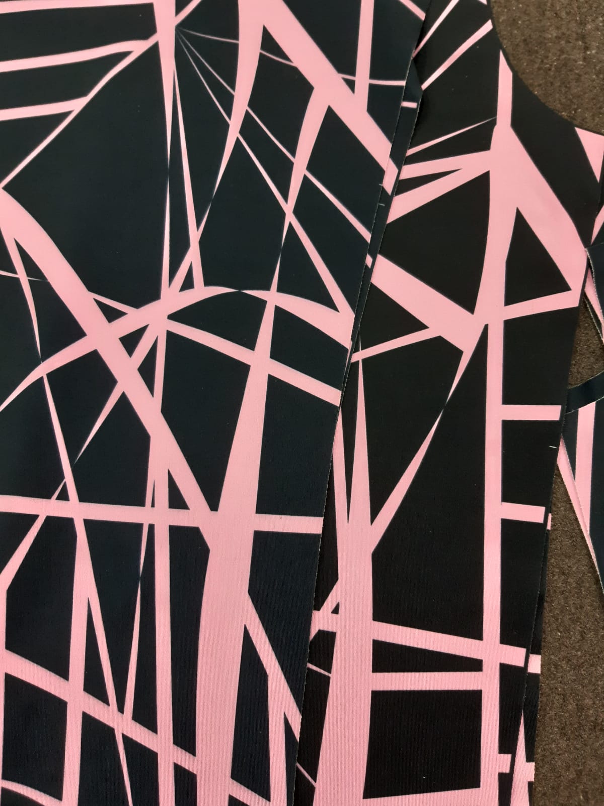

На фото раскладка деталей изделия. Дизайн меняется, как и порядкок расположения деталей в файле. Разнотон проявляется после перевода на ткань (на бумаге все одинаково визуально) абсолютно в рандомных местах. Нет никакой последовательности (например по краю\центру или участке. Каждая деталь изделия окрашена равномерно. Например, отпечатали 3 рулона, перевели. Итог: Первыи и третий идеально, а на втором половина брак. Повторюсь, брак можно увидеть только после перевода.
Сам файл в порядке, плоттер работает идеально, а вот далее неизвестность и грусть.
Прошу помочь разобраться в ситуации.

Разнотон изделия после переноса.
Много факторов может влиять. Голодание у принтера, все-таки, выражалось бы посветлевшими полосами, а не пятнами.
Пятнами - может покрытие на бумаге неравномерное
Каландр опять же - может где температура на валу гуляет? Надо пирометром в разных точках смотреть в динамике работы.
В том то и штука, прокрас равномерный (нет пятен, полос, проплешин).Денис Алексеевич писал(а): ↑30 май 2023, 13:35Много факторов может влиять. Голодание у принтера, все-таки, выражалось бы посветлевшими полосами, а не пятнами.
Пятнами - может покрытие на бумаге неравномерное![]()
Каландр опять же - может где температура на валу гуляет? Надо пирометром в разных точках смотреть в динамике работы.![]()
Каландр прогревается за счет масла, тэна два. Датчики температуры сообщают об одинаковом нагреве (бывает разница в 1-3 градуса, но сразу выравнивается. При температуре 195 думаю это не критично, в противном случае эта проблема была бы стабильно-регулярной.
Спасибо за варианты.
З.Ы.Завтра отпечатаю 16 метров на другой бумаге (более дорогой), отпишусь по результатам.
Можно подробнее про голодание принтера?
