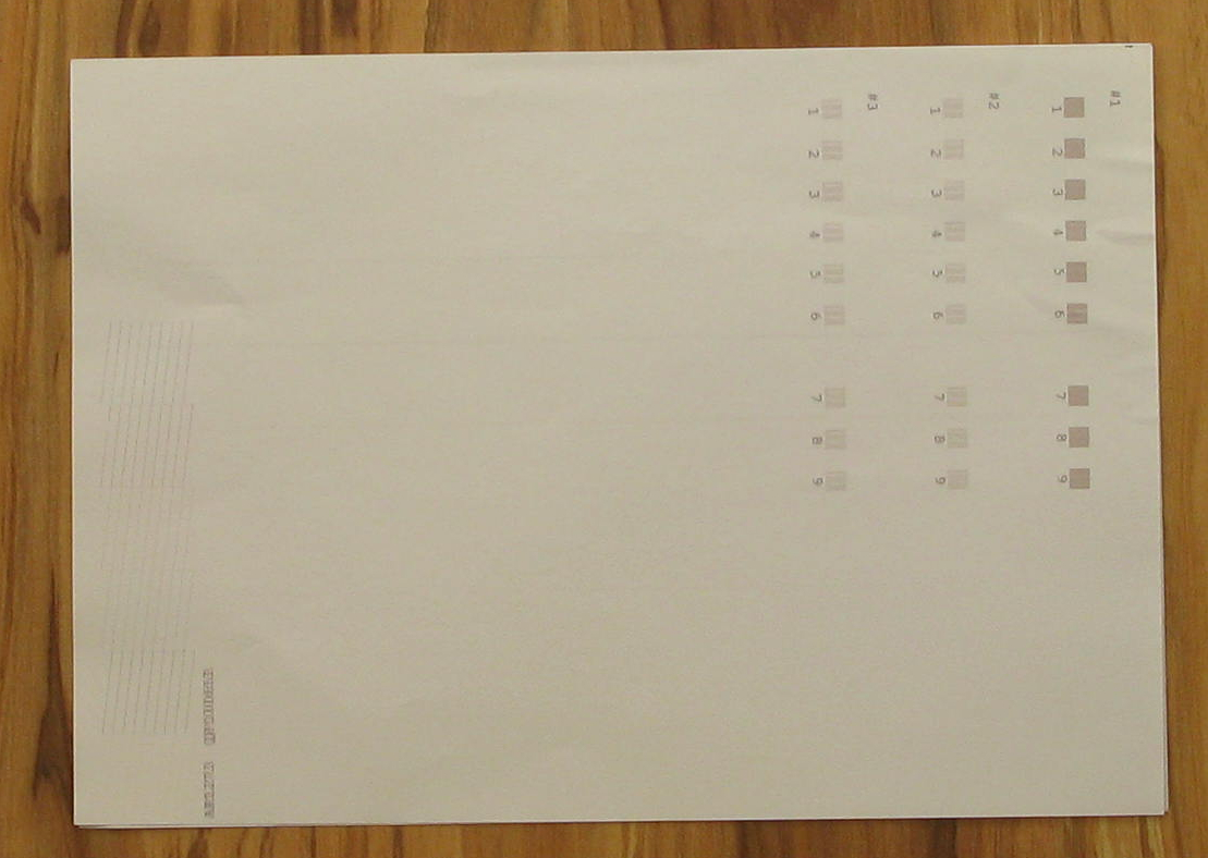

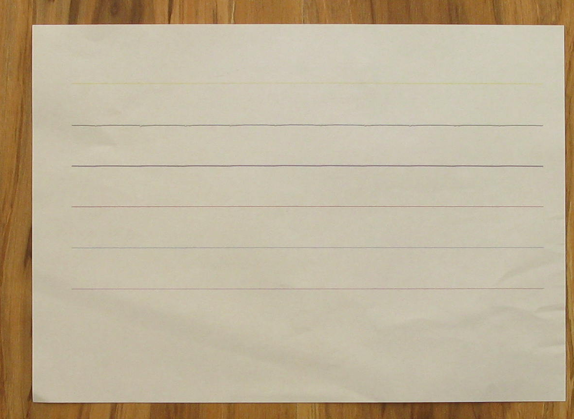

Скана нет, но вот пища к размышлению на фото. Калибровочный тест никуда, кроме №1, сделал вертикальные линии по цветам, распечатал и вот результат. Может силовое промытие?

sergebela писал(а):Спасибо, буду пробовать...а мои тесты видели?
Они как раз и утверждают меня в своем выводе.

Непрочитанное сообщение sergebela » 13 май 2013, 19:46
Увы, никакого положительного результата нет...если плохо видно на фото, то линия вертикальная выглядит так: тонкая, совершенно прямая линия печати, а вокруг нее змеится расплывчатая вторая! Что еще можно пробовать? В драйвере может проблема быть?
