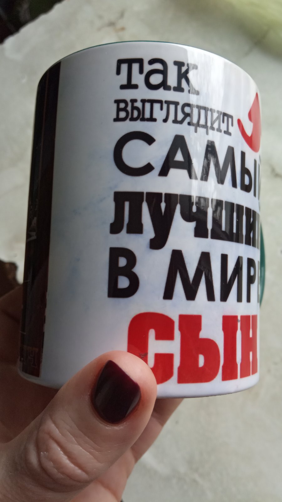

Добрый день. Клиент прислал фото - стирается надпись - прямо разводы на кружке. В посудомойке говорит что не мыла, жидкость для мытья посуды детскую использует. Какая может быть причина?

Как правило, причина в том, что клиент врёт

Любовь83, берете кружку с той же коробки, печатаете на ней и идете домой с целью уничтожить с нее печать методами обычного использования. Без микроволновок и посудомоек. Если получается - меняйте поставщика кружек. А отпечатанные клиентам, я бы лично, тогда вернул/поменял
Но ПОСЛЕ того, как понял бы, что это действительно "косяк" и действительно с нашей стороны.
Ну или печатать и предупреждать, что у вас кружки не для мытья и вообще использования, а только "для красоты"...
