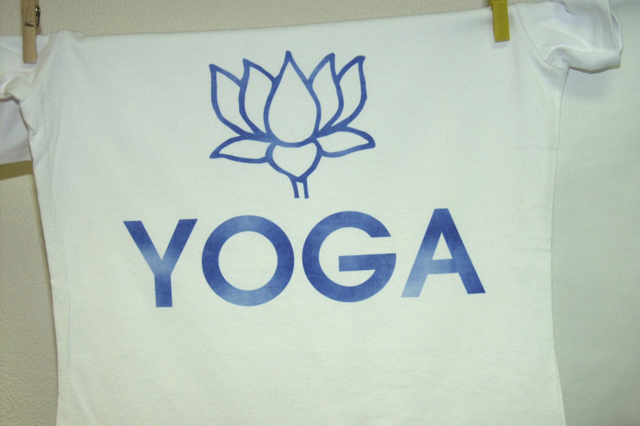

Непрочитанное сообщение dali » 19 ноя 2015, 17:02
Здравствуйте. Проблема с синим цветом при переносе изображения на футболки. Ложится пятнами. Раньше таких проблем не возникало. Материалы не меняла. Что это может быть - 3 футболки уже испортила.
Брак при сублимации на ткань
Руслан
Сообщения: 3130
Непрочитанное сообщение Руслан » 19 ноя 2015, 22:21
скорее всего или бумага или футболки влажные слишком. футболку без бумаги подсушите в прессе секунд 10-15.потом перенос

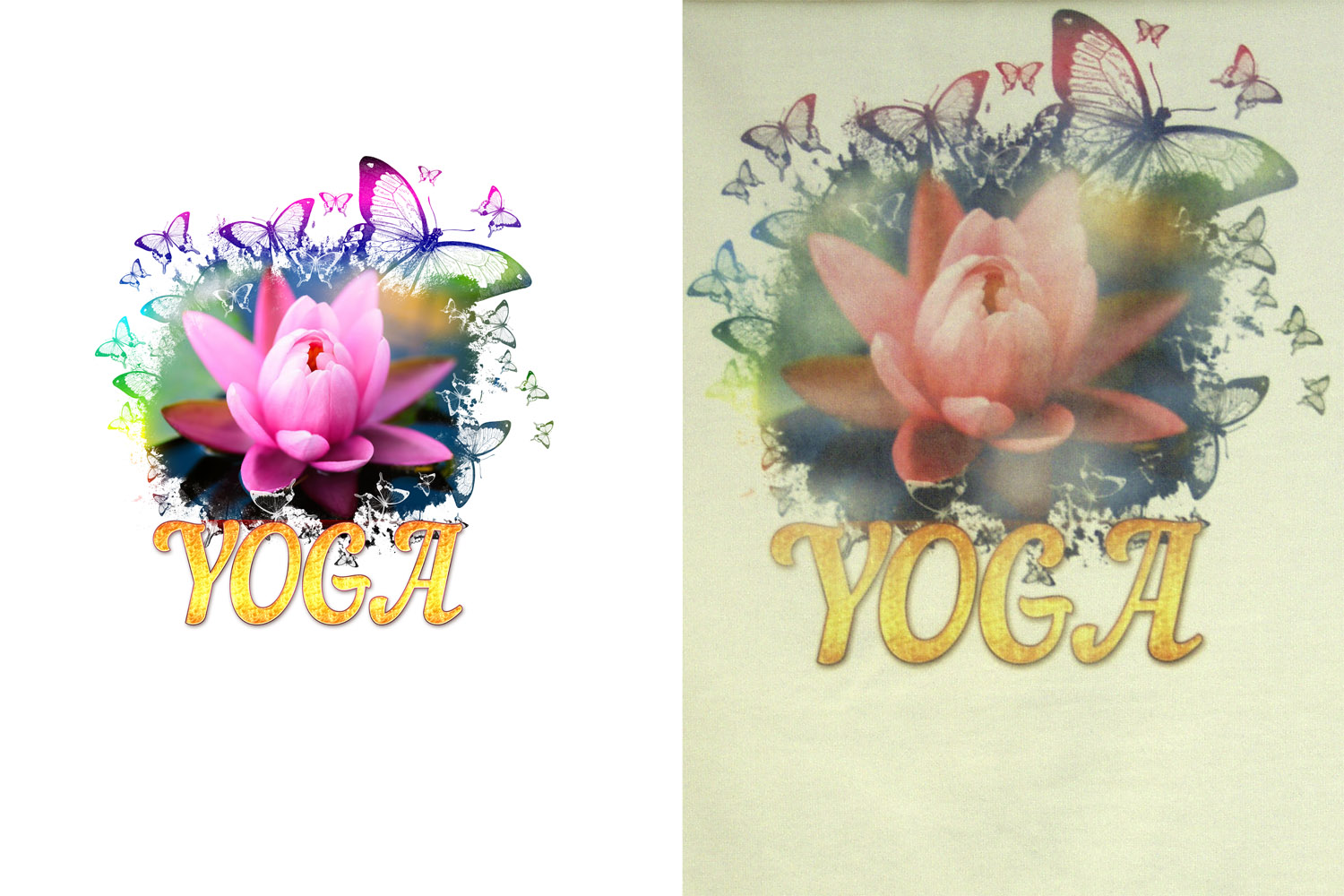

Марк
Сообщения: 67
Зарегистрирован: 09 апр 2013, 08:28
Настоящее имя: Марк
миграция чернил по ткани - ореол вокруг изображения
Непрочитанное сообщение Марк » 16 июн 2017, 21:45
миграция чернил - ореол вокруг изображения
кто сталкивался с такой проблемой , и как её решали?
AleXXXandro
Сообщения: 1533
Непрочитанное сообщение AleXXXandro » 17 июн 2017, 06:39
Возможно дело в открытии закрытии пресса. Фото прикрепите
