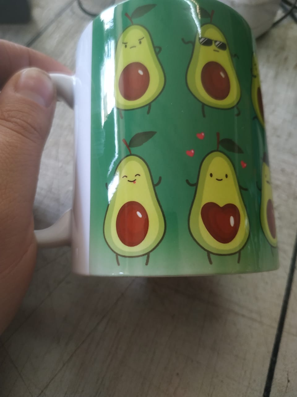

Всех приветствую ! Встретился с проблемой и уже несколько месяцев не могу ее решить ))) Проблема в следующем : плохо пропечатывается низ кружки, просто парадокс )) Что я делал :
- вставлял кружку в пресс и верхом вперед и низом вперед
- пробовал на прессе разные прижимы
- пробовал на разных прессах
- игрался с временем и температурой
- пробовал разную бумагу
- пробовал на разных кружках от класса B до премиума, причем разных фирм.
Но всё равно низ кружки не пропечатывается полностью хорошо. Единственное : Красные оттенки почему то почти всегда получаются хорошо. А зеленые и синие всегда не получаются ))) Может кто сталкивался ??
ПыСы : В данном случае на фото зеноновская премиум кружка

Непрочитанное сообщение Денис Алексеевич » 21 июн 2020, 13:11
Прогревайте дно предварительно. Или не печатайте "в край"

Непрочитанное сообщение Naked » 21 июн 2020, 13:14
Денис Алексеевич писал(а): ↑
21 июн 2020, 13:11
Интересный вариант на счет предварительного прогрева. Спасибо, попробую. А по поводу печати "в край" - тут без вариантов, такая у меня специфика

Непрочитанное сообщение СублиМастер » 21 июн 2020, 13:18
Можно время увеличить или после основного переноса еще секунд на 30 дно зажать.

Непрочитанное сообщение Kingoff » 21 июн 2020, 20:26
Или пресс с более широким термоэлементом купить

Непрочитанное сообщение Chernov » 21 июн 2020, 21:24
Можно еще линейку приложить и удивиться говнопремиуму от зенона....

Непрочитанное сообщение Денис Алексеевич » 28 июн 2020, 11:53
Или перейти на печать в 3д большом, там прогрев лучше.

Непрочитанное сообщение Kingoff » 28 июн 2020, 12:00
28 июн 2020, 11:53
и в маленьком 3D проблем с запеканием нет
