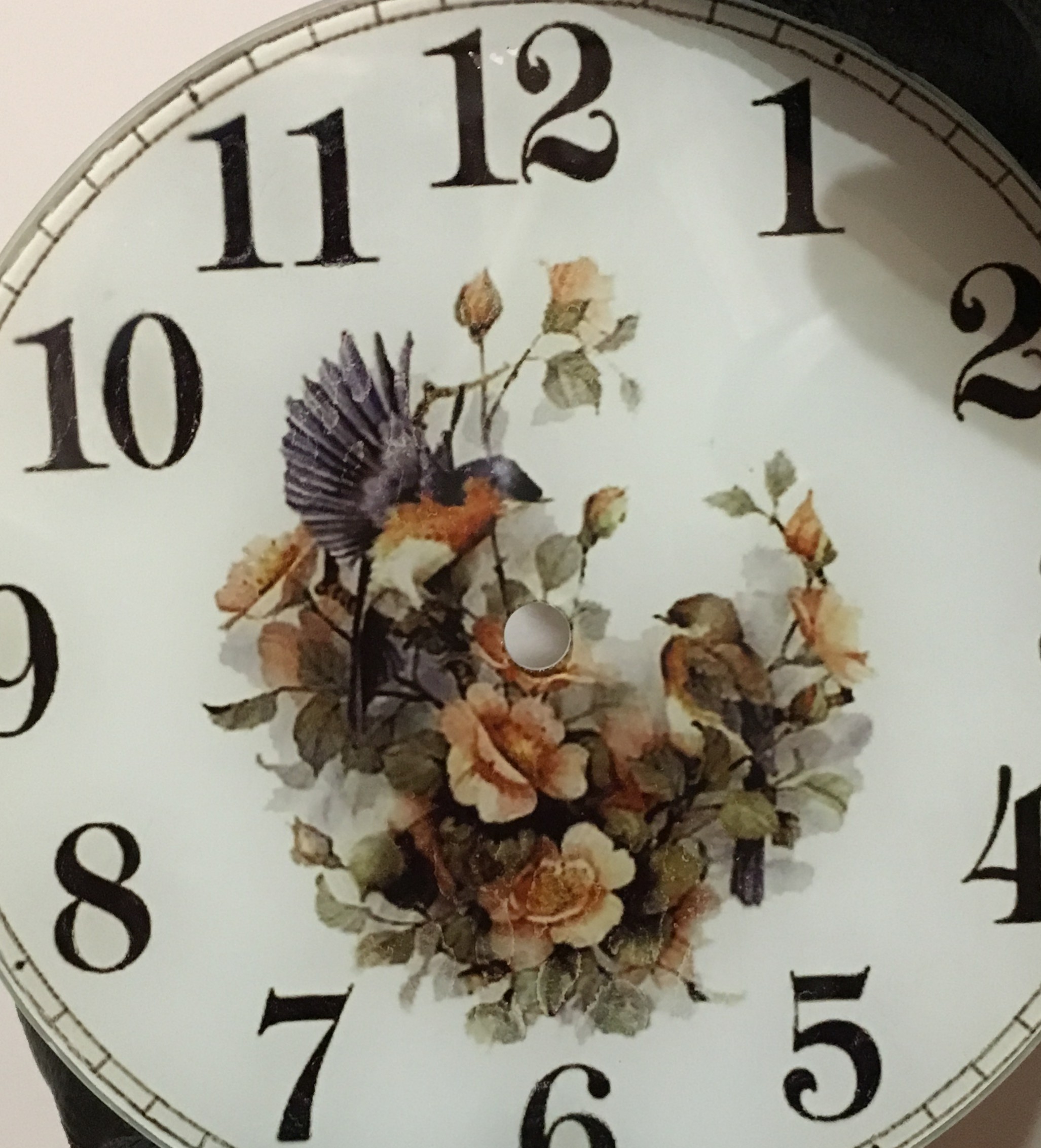

Сделал сублимация всё как по инструкции а тут брак на фото видны если присмотреться на крыло птички. А в живую так вообще. Может кто сталкивался с такой проблемой.

Возможно влага. Попробуйте предварительно прогреть часы, чтобы вся влага испарилась.

При печати сторону бумаги не перепутали?

Та вроди нет потому что печатал и на пазлах всё супер было и на кружках тоже самое а вот на часах и камнях хрень какая-то. я всегда смотрю чтобы лицевая сторона блистела и она липкая.

Спасибо сегодня попробую)
