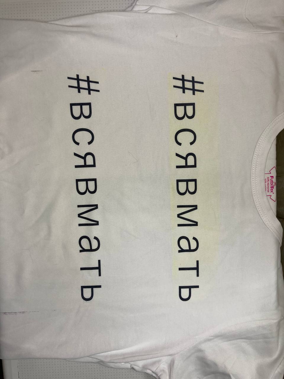

Здравствуйте!
Помогите, пожалуйста, разобраться.
У меня такая же проблема, как в первом сообщении. фон желтит и все, при переносе на футболки, даже когда печатаю просто текст. Принтер Epson L132, пробовала разную бумагу, и обычную офисную даже. Сначала на бумаге были желтые разводы, сейчас нет. на бумаге нет желтого фона, но при переносе на футболке остается. в чем может быть причина, где искать?

По поводу рисунка , текст, например как на фото, печатаю из корал, там соответственно, никакого фона нет.
Переношу при температуре 180’, 115 сек, снижала до 100 сек, потом до 60. Только качество пострадало, желтизна есть. На маленьких размерах желтизны нет, или еле заметна. Также пробовала просто чистый лист прижать, думала может дело в бумаге, нет, следы идут только с печатью. Все указывает на принтер. Готова уже психануть и купить новый, но вдруг снова проблема появится

Попробовала. Удалила фон в фотошопе. До этого просто перевела фото в СМУК , перевелось как есть, без желтизны.
Но, остаётся какой то ореол от цветного фото, пример на фото, там полностью удален фон. Предварительно разогревала футболку
