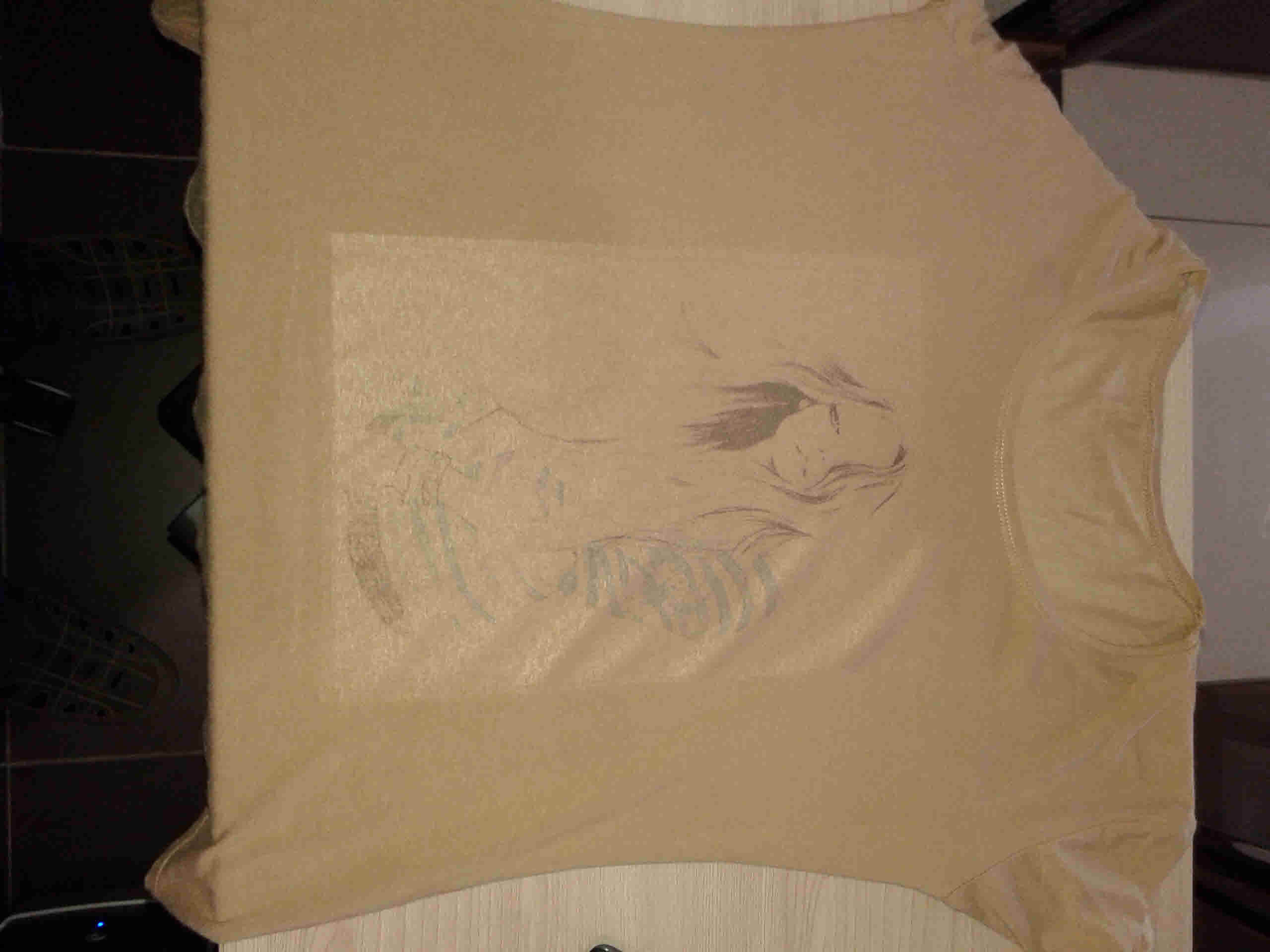

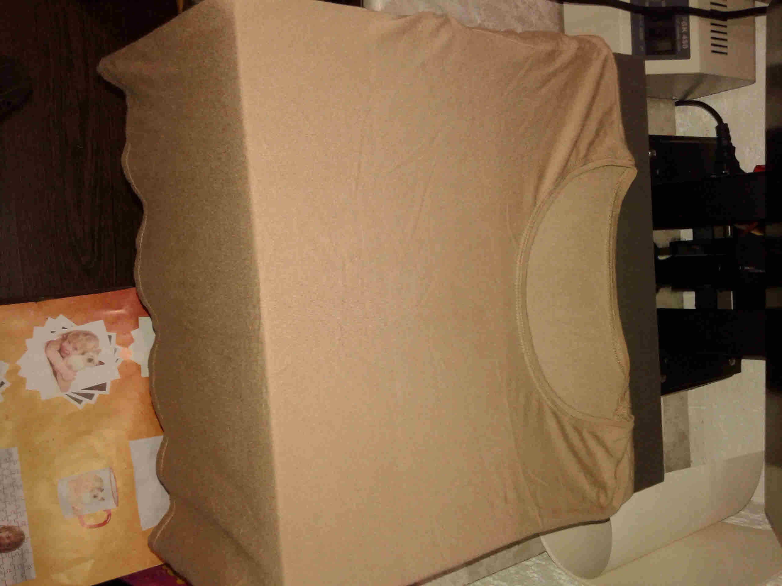

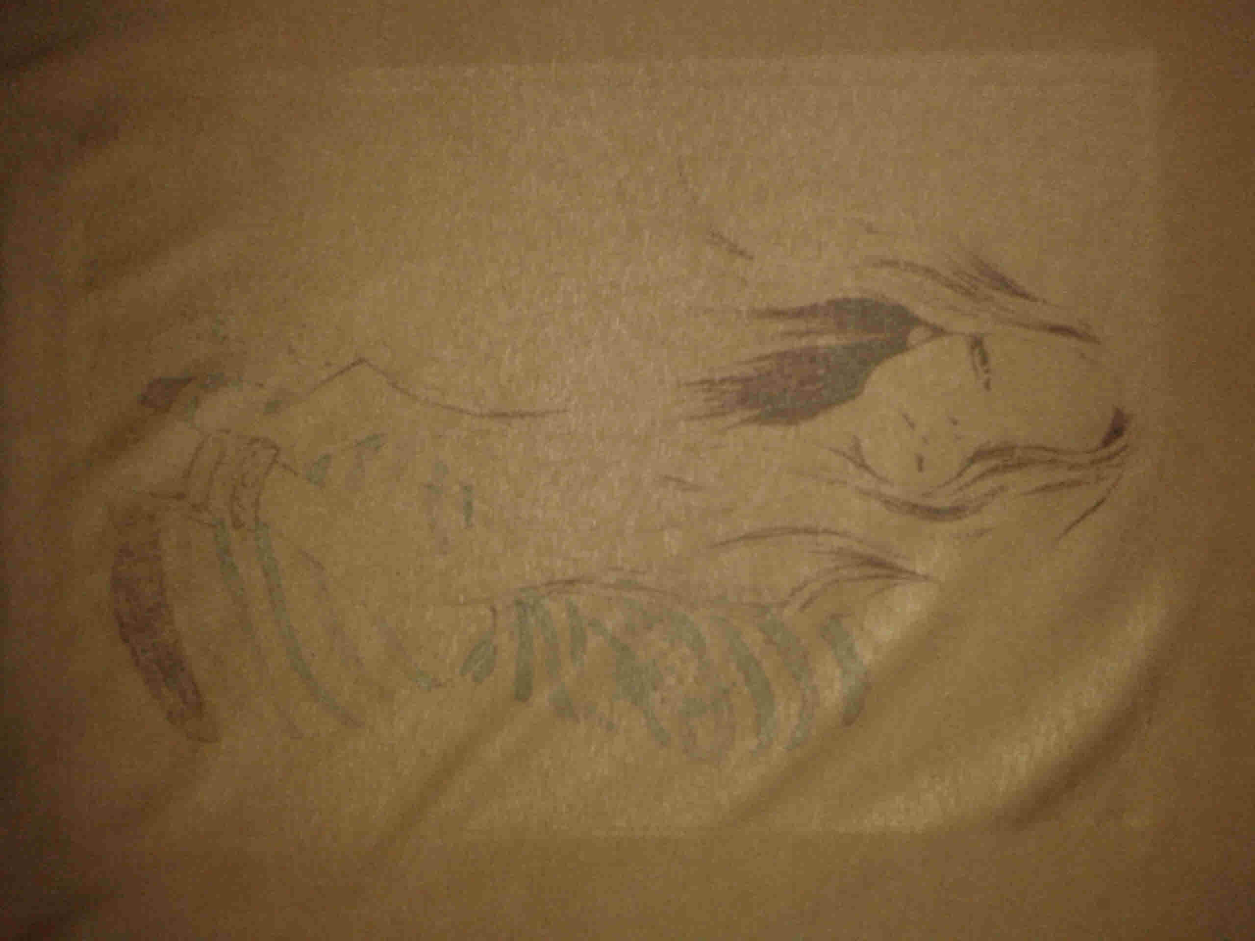

Непрочитанное сообщение TOR » 10 сен 2013, 17:29
не переносится...футболку испортил...цвета блеклые почти не видать..похоже после стирки вообще нечего не останится :(

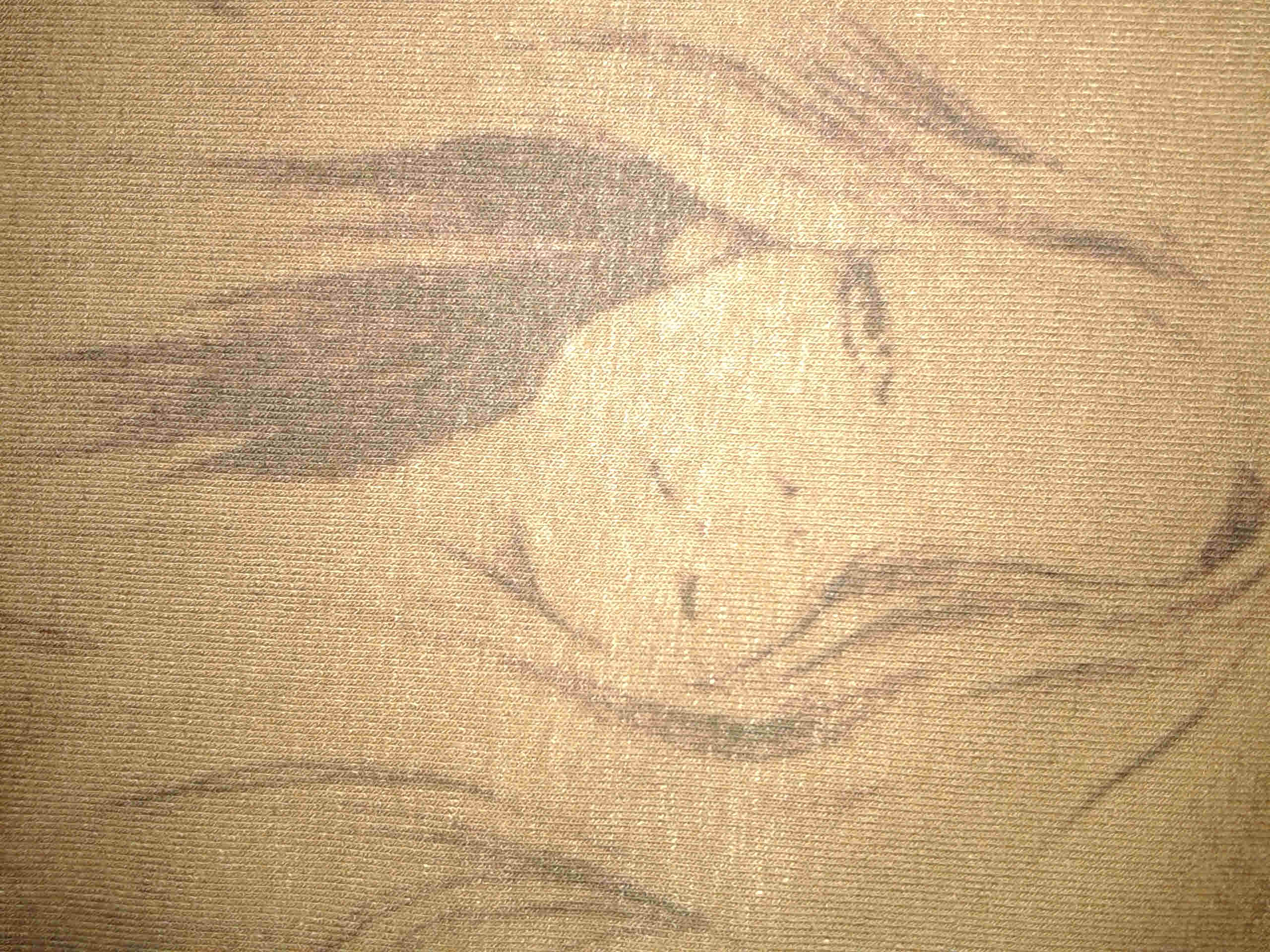

Непрочитанное сообщение YNEJ » 13 июл 2016, 11:38
Состав ткани 90% вискозы. Как видно изображение перешло но очень бледно.
Сублимация по вискозе
Непрочитанное сообщение VIVA-PRINT » 13 июл 2016, 12:05
Вискоза это, грубо говоря, древесина. Исходя из чего, подозреваю, что перенос до первой стирки...
