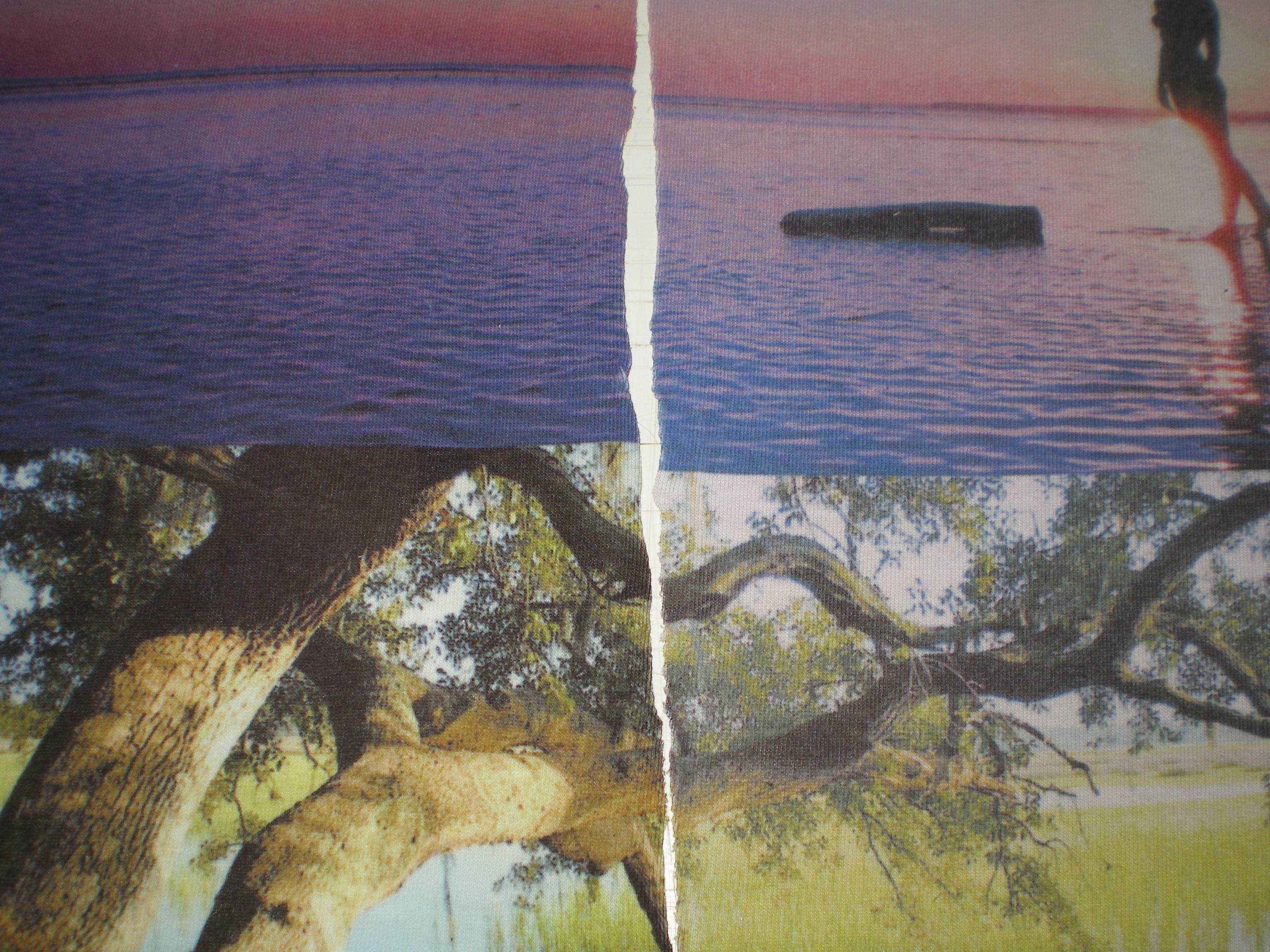

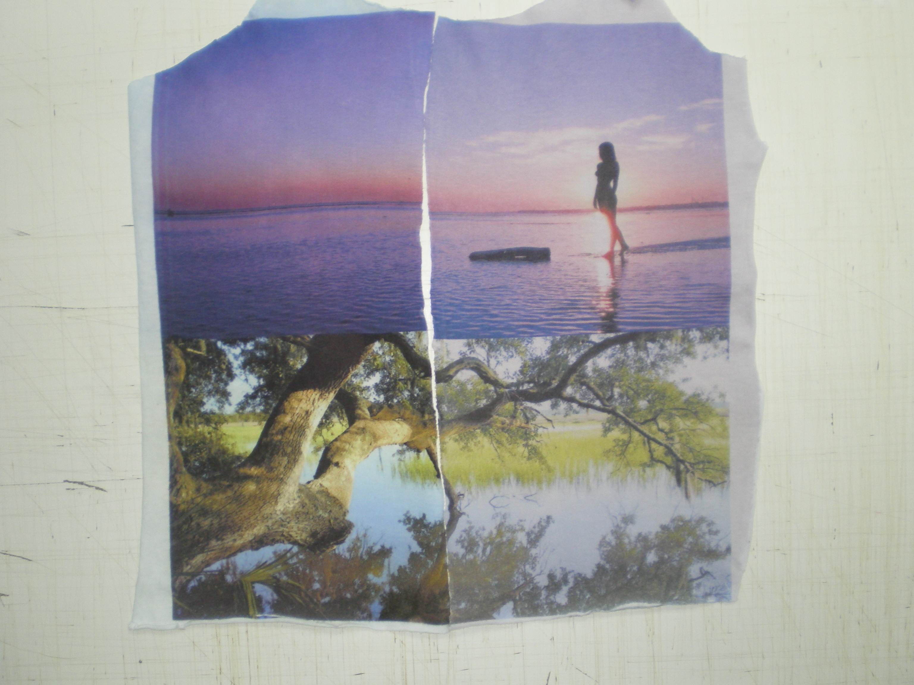

Печать до первой стирки выглядит отлично. После первой нормальной стирки тускнеет процентов на 40. Дальше не эксперементировал. Пару раз рекламные агентства заказывали-остались довольны.
Vladilen
Сообщения: 260
Настоящее имя: Владилен
Откуда: г. Ставрополь
Поблагодарили: 3 раза
Печать на футболке ХБ сублимацией
Непрочитанное сообщение Vladilen » 16 окт 2016, 10:46
Фото половинок до и после стирок
