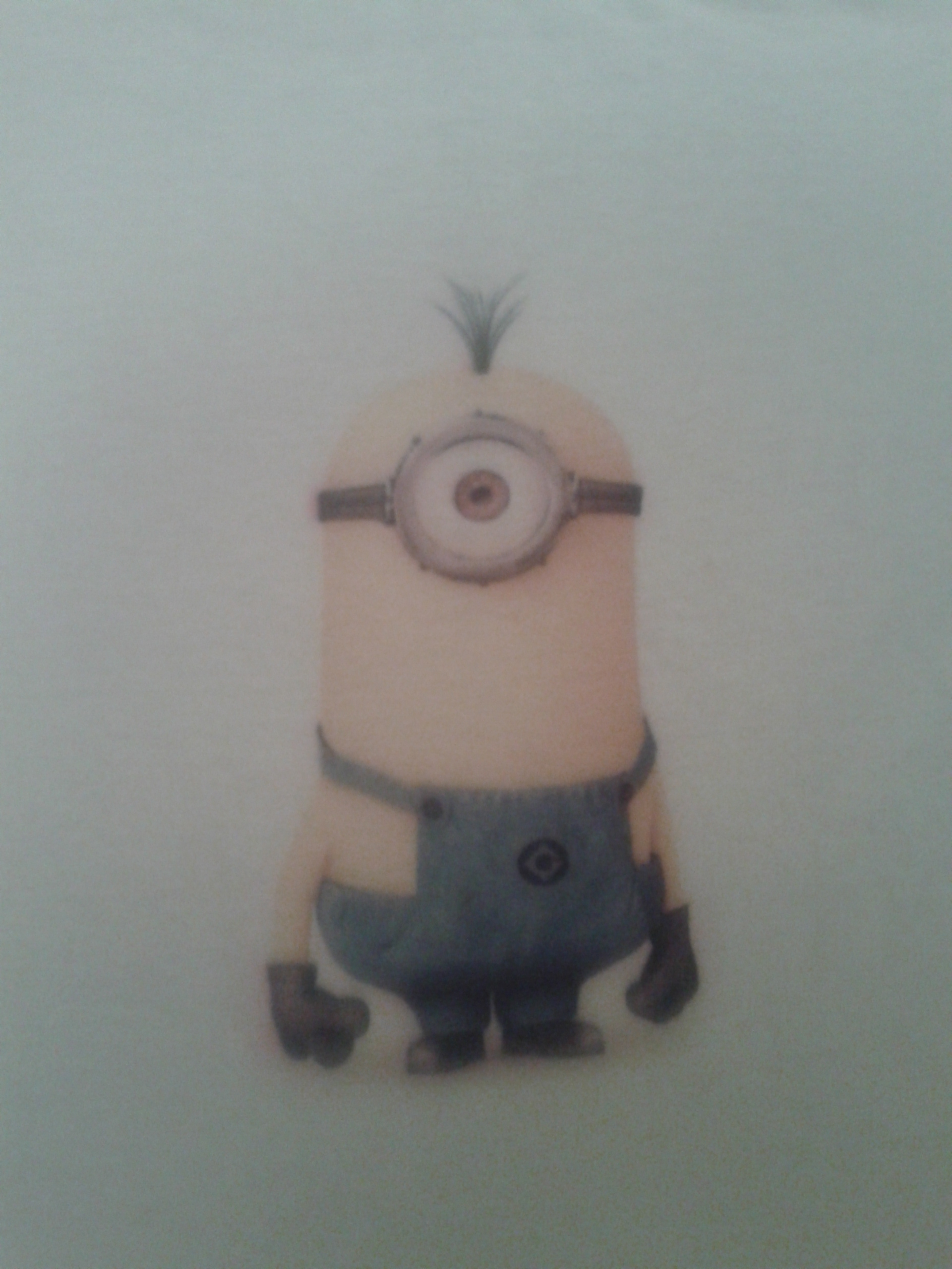

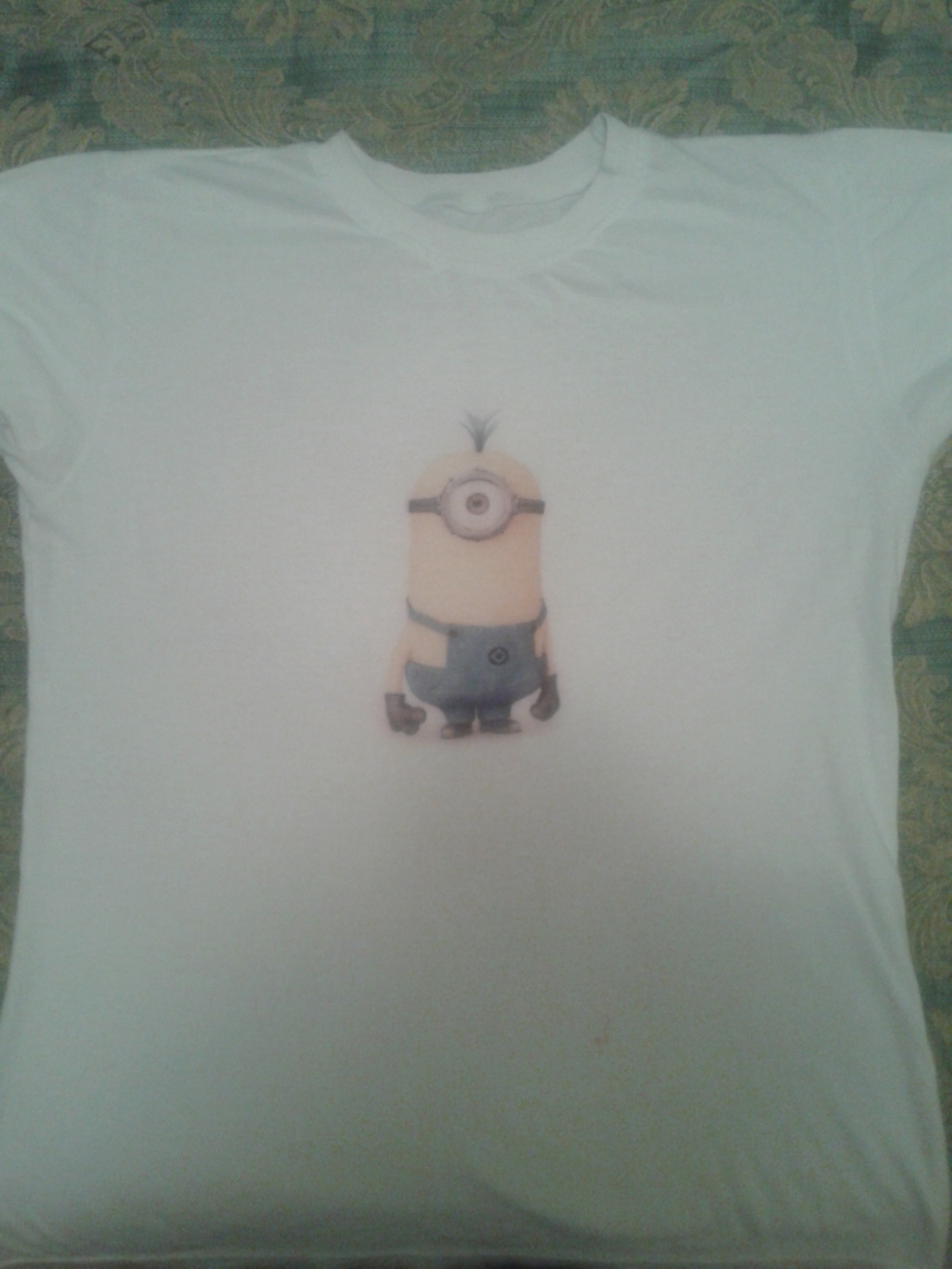

Решил попробовать себя в роли печатника. Вот моя первая работа, выполненная утюгом.

Capitan, похоже температуры не достаточно. Не насыщенные рисунок.

Да насыщенность слабовата + освещение и фоткал на телефон
