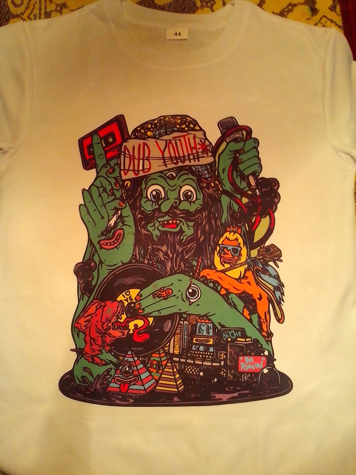

Непрочитанное сообщение Pattron » 30 май 2013, 13:19
А3 (совмещение двух листов А4) утюгом все. все еще утюжу..
