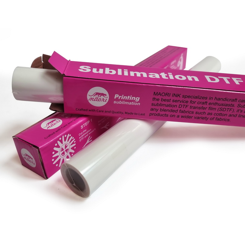

Есть ещё специальная плёнка прозрачная для сублимации на хлопке по светлым тканям. Subli-Light DTF матовая, глянцевая. Также есть подобная плёнка для сублимации на чёрных (тёмных) тканях Sublimation DTF. (Maori SDTF).
Для использования Вам понадобится :
- сублимационная бумага
- струйный принтер заправленный сублимационными чернилами
- режущий плоттер или ножницы
- плоский термопресс
сублимация на хлопке
