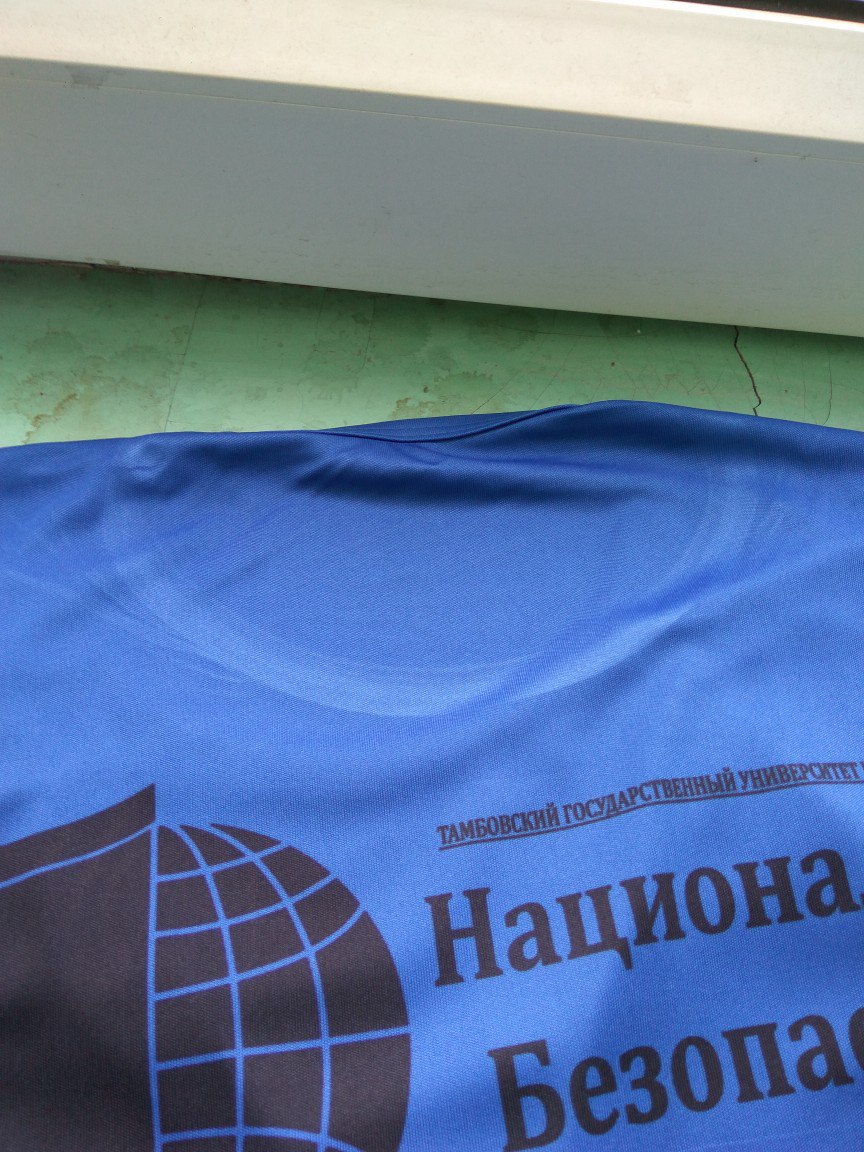

Ребят, всем привет. Подскажите пожалуйста брак на майке. На майке (на спине) оконтовка остается от ворота. Бумага обычная, температура 190 градуссов держим 1:30. Пытались играть с прижимом, со временем, но не чего не меняется. Было у кого так? Проблема в материале? или в прессе?
[spoiler]
[/spoiler]
Брак на футболке
Непрочитанное сообщение dunduk60 » 23 июн 2017, 14:38
Просто вы не правильно делаете
Брак на футболке
Непрочитанное сообщение Денис Алексеевич » 23 июн 2017, 14:42
insbez ворот не должен попадать в пресс. Или натягивайте футболку на плиту
insbez
Сообщения: 5
Зарегистрирован: 21 окт 2015, 12:54
Откуда: тамбов
Брак на футболке
Непрочитанное сообщение insbez » 23 июн 2017, 14:57
всю жизнь печатал с воротом не когда проблем не было. даже и не знал об этом. Всем спасибо.
Будем пробовать.

Непрочитанное сообщение СублиМастер » 26 июн 2017, 08:32
Денис Алексеевич писал(а):Или натягивайте футболку на плиту
Или резиновый коврик внутрь футболки кладите.
