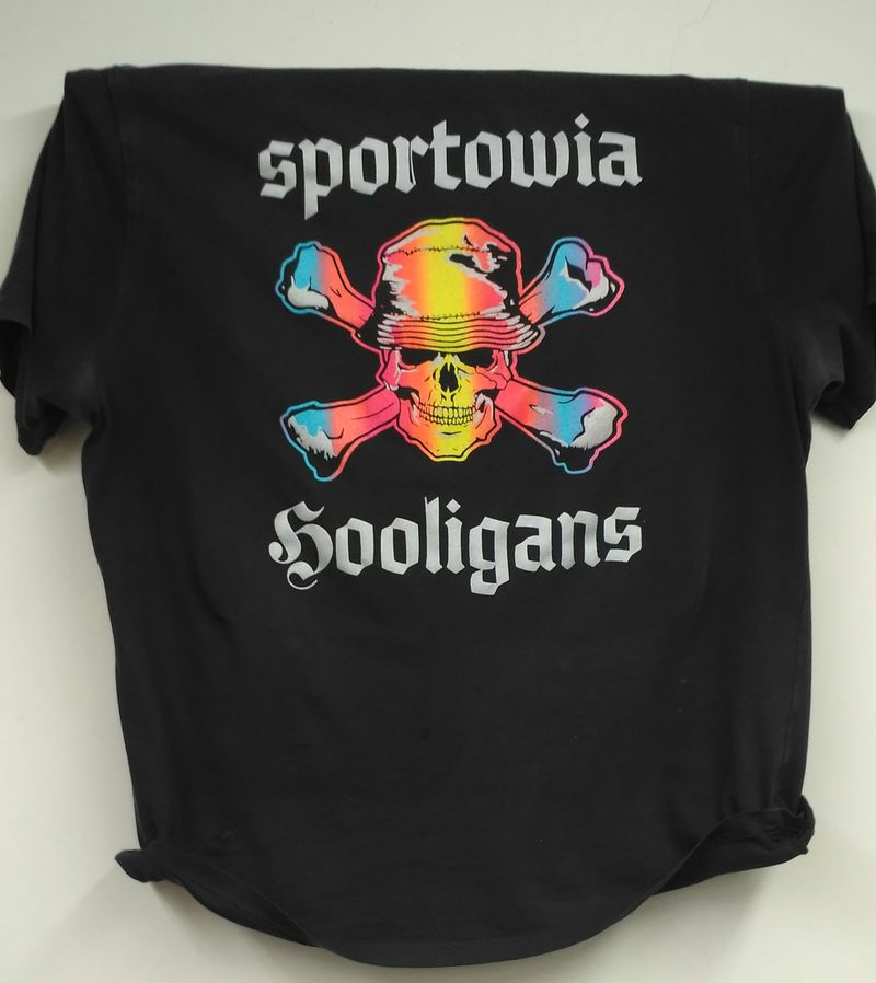

Непрочитанное сообщение Gucciprado » 19 июн 2018, 13:56
Делал вчера футболки на каттоне 100% . Красный и серый цвет. Результат :

А фото после первой стирки?
Печать на темных футболках
Непрочитанное сообщение Денис Алексеевич » 20 июн 2018, 14:09
1. в современном мире надпись "коттон" на ярлыке футболки сродни надписи " **й [мат]" на заборе. Заглянешь, а там дрова лежат.
2. с НАТУРАЛЬНОЙ ткани сублимация смоется при первой стирке, останется, может, бледный след. Да и изначально, после пресса, яркость несравнима с переносом на синтетику.
Непрочитанное сообщение kosta » 20 июн 2018, 14:53
Илья...самого такой результат устраивает? Яркость? Цветность? Стойкость?...Просто для сравнения визуального покажу изделие сделанное шелкографией...всё-таки ваши изделия людям носить, стирать-не будете краснеть?
