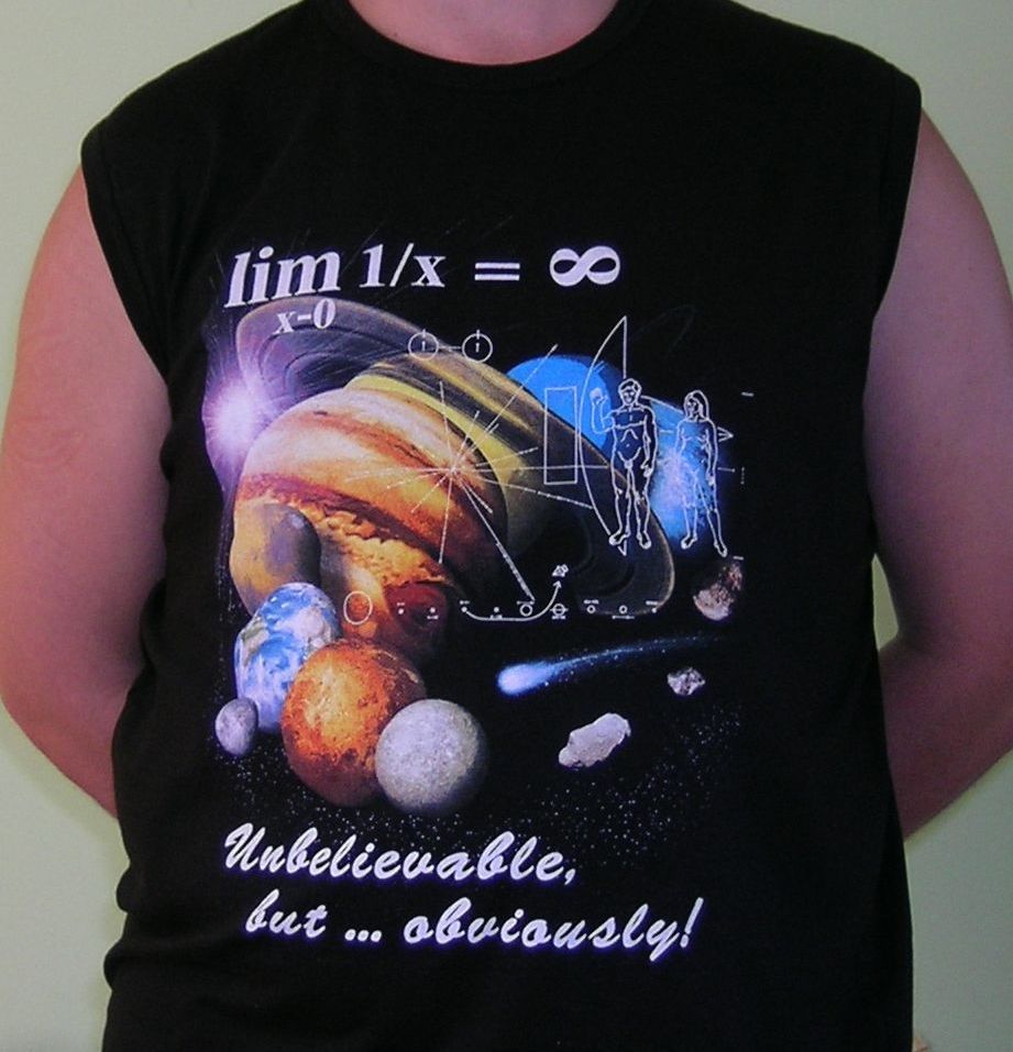

Хочу открыть интернет-магазин с футболками. Основные изображения с космосом (фото телескопа Хаббл) и картинки в стиле минимализм. Футболки для изображений космоса планировал использовать 100% хлопок, но только потом понял что сублимация не прокатит. Подскажите, правильно ли я понял, что для термопереноса нужна просто специальная бумага. И на том же оборудовании что я планирую использовать для сублимационной печати я смогу осуществить печать на черных хлопковых футболках?

С тем комплектом, что у Вас есть Вы можете печатать на белых синтетических футболках. А4 явно маловат размер. Про термотрансферные бумаги в контексте массовых продаж думать не стоит, ИМХО.

Ну вот например такое...на чёрной...делалась давно, но не сублимацией и не термотрансфером-шелкография

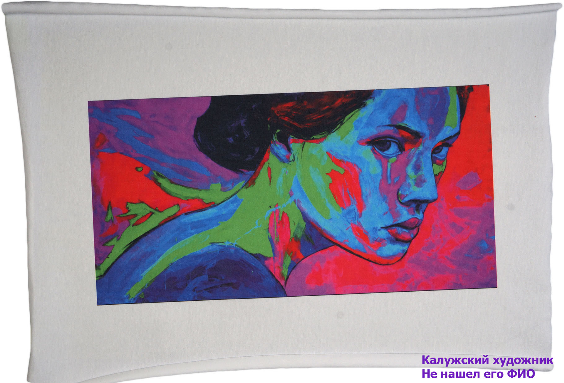

Или вот на ХБ ткани, бумага Ламонд 90 гр. Но нужно ещё профиль строить, что бы правильно напечатал принтер. При построении надо печатать мишени при самых простых установках с откл. профилями принтера и ФШ. Если выбрать качественную печать, замучаешься ждать оттиска. А так все равно строится свой профиль, все будет ОК. Но это уже спецы должны делать. Читаю на форумах-посоветуйте какие настройки применить. Надо понять-нет таких настроек в принтере и ФШ. Приблизительно что-то можно получить, но это будет не в радость.
