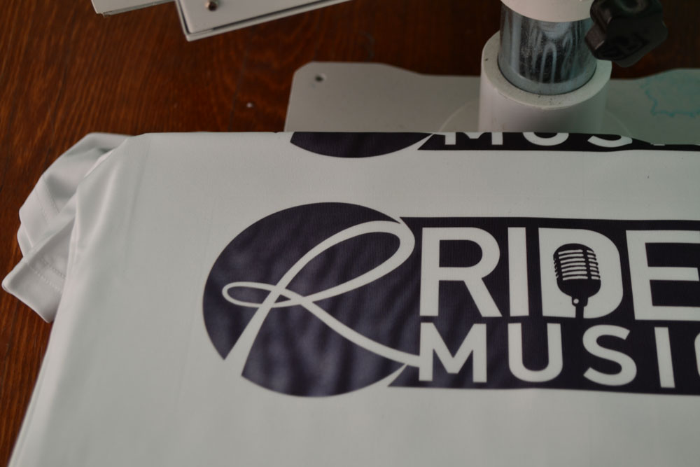

Столкнулась с таким вот браком на футболке(фото во вложении), что только не пробовала, не знаю как от этого избавиться, заметила, что на бумаге, которую подкладываю под футболку, чтобы не запачкать образуется похожий след после печати.. может это быть из-за бумаги? или дело в нажиме, а то и во все в прессе(заметила, что во время прижима пресс чуток едет назад, после того как полностью опустился)?

Бумага IST, краска инктэк, температура на всех экспериментах была 185, нажим регулировался со слабого до сильного, время пробовалось от 80 до 140 секунд. Всегда брак. На бумаге сублимационной на местах брака остаётся больше краски. Разводы всегда примерно одной формы. Перенос пробовала под нижней и верхней частью элемента для футболок, брак идёт сильный снизу слева и небольшой сверху справа. Так же пробовала подложить более плотную бумагу сверху и снизу, но не помогло. Грешу на механизм прижима или сам нагревательный элемент. Надеюсь, кто-нибудь предложит чего-нибудь полезного.(

перед бутербродом прогревайте ткань, и проверте на простой бумаге типа ломонд, может бумага сыровата :unknown:

Бумагу сушила на батарее, так и просто свеженапечатаную шлёпала, результат одинаковый(даже разные профили печати попробовала). Ткань грела. Ранее доводилось печатать на футболках, но другим аппаратом(по внешности точно такой же, только чёрный), всё было отлично. Видимо тут дело в прессе. Попробую в сервис обратиться, где брали пресс.( Но, если кто-то сталкивался с подобным, буду рада услышать новые варианты для экспериментов

а до этого такое случалось? хорошо просушите принт возможно года вы зажимаете он съеживается,чуток прижим усильте,у меня похожее было когда я накрывал принт тонким силиконовым ковриком этот коврик оказывается съеживается и изображение получалось примерно как у вас.

а только слева или весь принт так получается

На прессе, который у меня сейчас, печатаю футболки впервые. С подобным браком на таком же прессе не разу не сталкивалась. Бумага просушена отлично, прижимать пробовал как ели-ели, так и со всей дури, так сказать. Всё тот же брак
Получается такой брак слева снизу, если положить принт выше, то брак получается справа, хоть и не такой явный.

Rapido если не давление, то пресс недостаточно прогрет, либо элемент на нем плохой - не прогревает эти участки.
прогревайте пресс до печати минимум минут пять ПОСЛЕ набора им нужной Вам температуры. Если не поможет - скорее всего придутся чинить/менять его (элемент, плиту, пресс...)

Rapido писал(а):Получается такой брак слева снизу, если положить принт выше, то брак получается справа, хоть и не такой явный.
Либо плита кривая либо прогрев не равномерный. У меня например прогрев между двумя крайними точками отличается на 10 градусов

Нижнюю плиту попробовала перевернуть на 180 градусов, прикрутить посильнее, но брак всё ещё на том же месте, где и раньше, сейчас пробую подольше подержать нагретым и буду делать последний опыт. Потом выкину нагревательный элемент в окно(
Update
Попробовала хорошенько потопить помещение прессом. Не помогло, брак всё там же и всё тот же. И с каждым разом только хуже, чтобы я не делала. :unknown:
