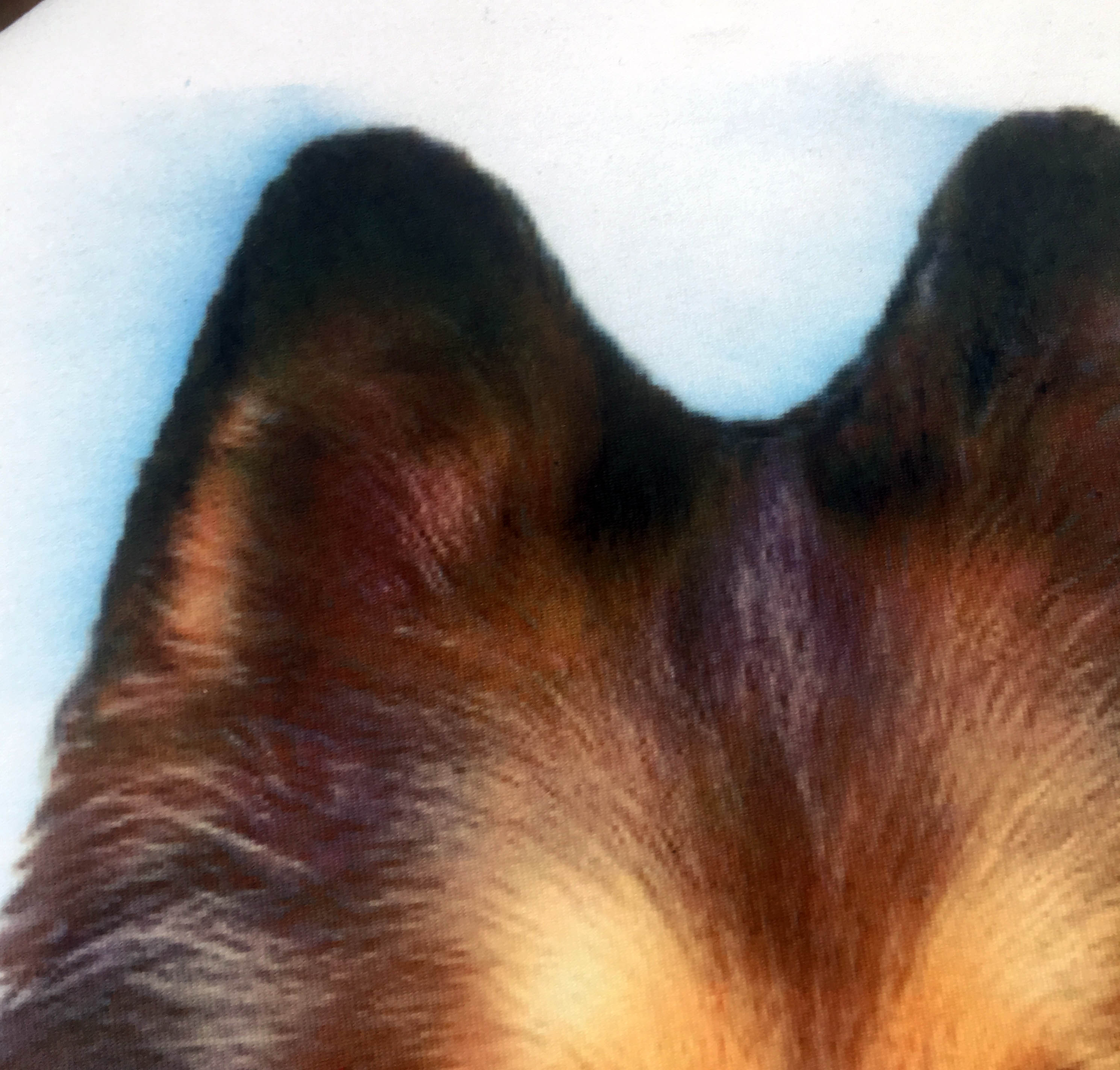

Приветствую!
Помогите разобраться в какую сторону копать.
Проблема видна на фото. (синий цвет лезет)
Принтер Epson 1410. Краска INKSYSTEM
Брак при сублимации.

Скорее всего это тень, а профиль не выставлен, поэтому вместо серого выдаёт синий.

Тени нет, проверял, на других макетах синий слабее виден, но присутствует подобным образом.
Подробнее про профили можно?

Если с макетом всё правильно, то обслужите принтер.

lenskiy попробуйте выставить однонаправленную печать (в настройках убрать галочку "быстрая печать"), если не поможет, то распечатайте тест режимов печати
