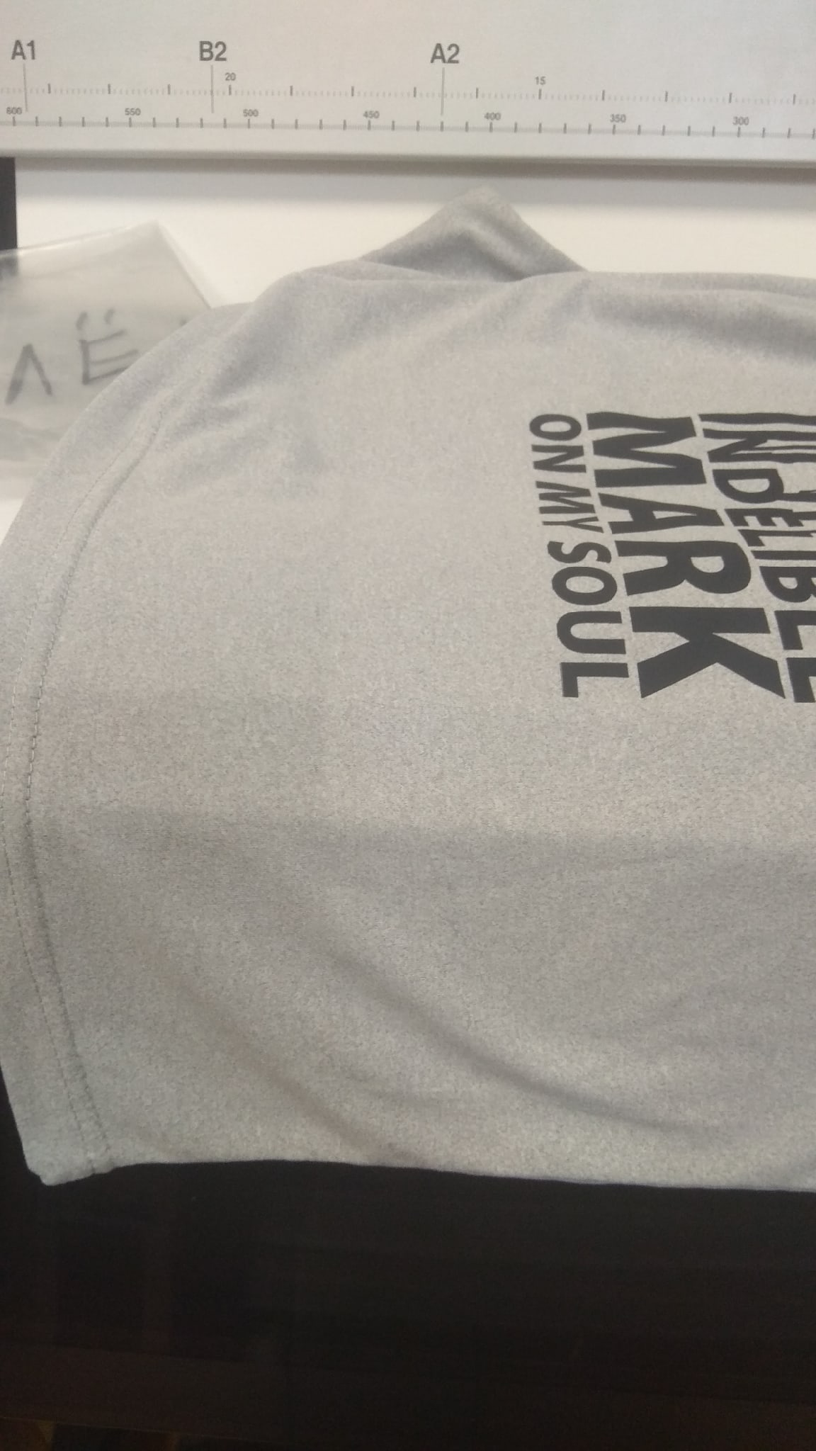

Коллеги, столкнулся с такой ситуацией:
при печати на футбитексе серый меланж при настройках для белых тканей (180град. и 130сек) видно белый прямоугольник от листа сублимационной бумаги. т.е. выгорает серая ткань футболки.
пробовал уменьшить температуру и нагрев - не до конца пропекается изображение, особенно темное. кто нибудь сталкивался?
бумага сублифаст инприма, чернила инктек сублинова.
Есть такой косяк у этих футболок. Ткань после нагрева светлеет. Потому и перестал их заказывать.
Сам выхожу из положения просто - после основного переноса зажимаю поочередно всю футболку секунд на 20-30. То есть сначала левую часть низа, потом правую. Так же верх, рукава. Потом другую сторону.
Геморой еще тот и дым коромыслом)) Но так хоть отдавать ее не стыдно. Футболка вся светлей становится.
Можно так ее прожарить и до переноса. Результат тот же.

Непрочитанное сообщение Денис Алексеевич » 27 июл 2020, 17:25
Не замечал такого уж сильного и явного эффекта. Чуть-чуть светлеет может. Так и так почти полная футболка в прессе при переносе - 40х50 см.
Перенос у нас 90 сек.

Непрочитанное сообщение synthghost » 28 июл 2020, 11:57
Спасибо за ответы! Выгорает даже если зажать на 15-20 секунд чистую майку, очевидно косяк производителя/красителя. Да я думаю придется решать предварительной прожаркой. в прессе каждый раз 3-5 проходов делать геморройно, попробую проутюжить, т.к. взяли сразу пачку маек
