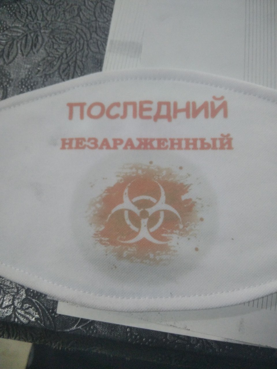

Всем привет, я новичек в этом деле.
Есть принтер Епсон Л132 4-х цветный, сублимационные чернила ИНК
Термопресс тоже ИНКсистем
При печати на белой сублимационной маске бледная печать, бумага сублимационная Инк, да на х/б футболке белой тоже цвета бледные, что делать куда копать? может кто с профилями поможет? Пожалуйстааа!!!

На х/б они и будут бледные, так как сублимационный перенос делается на синтетику. Или хотя бы на смесь синтетики и хб.
Отсюда вопрос - что за ткань из которой сшиты маски?

Ткань для сублимации, синтетика, заказывал несколько штук специально для печати. Забыл добавить, температура 170 а время 60 секунд, вот по таким параметрам делал на термопрессе.
Вот фото.

Температура маловата... для 60 сек. Хотя, прессы у всех разные, врут по разному.
На бумагу посмотрите, до переноса картинка яркая, после должна быть блеклая. Если все так, то дело в ткани, вернее в составе ткани.
