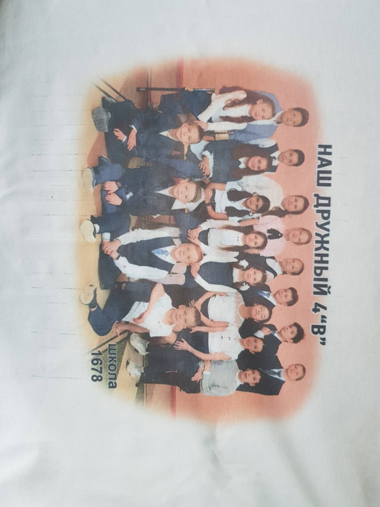

Черные следы при сублимации, при сублимации как на синтетических футболках и хб, рядом с изображение перенесенным. Такое ощущение, как подгорает рядом, причем бывает нормально, бывает подгорает, таким образом можно 50% в брак отправлять.
Куда смотреть?

в сторону фотоаппарата. Что бы показать что имеете ввиду.
Вангую принтер пачкает кромку, а Вы не подрезаете её :unknown:

К примеру здесь вертикальные полосы, поставил качество печати лучше, полосы ушли. Изображение по краям обрезаю, в месте реза ножницами, бывает прижигает, фото не найду сейчас.

Это полосы от прижимных роликов. Я их чищу жесткой, короткой кистью.

Век живи, век учись! Их надо отжимать, приподнимать?

Можно и приподнимать, можно сверху периодически пропуская бумагу потолще, чтобы колёсики (зубчатые) отмылись со всех сторон. Также от бумаги зависит: на быстросохнущей реже чистить приходится.
