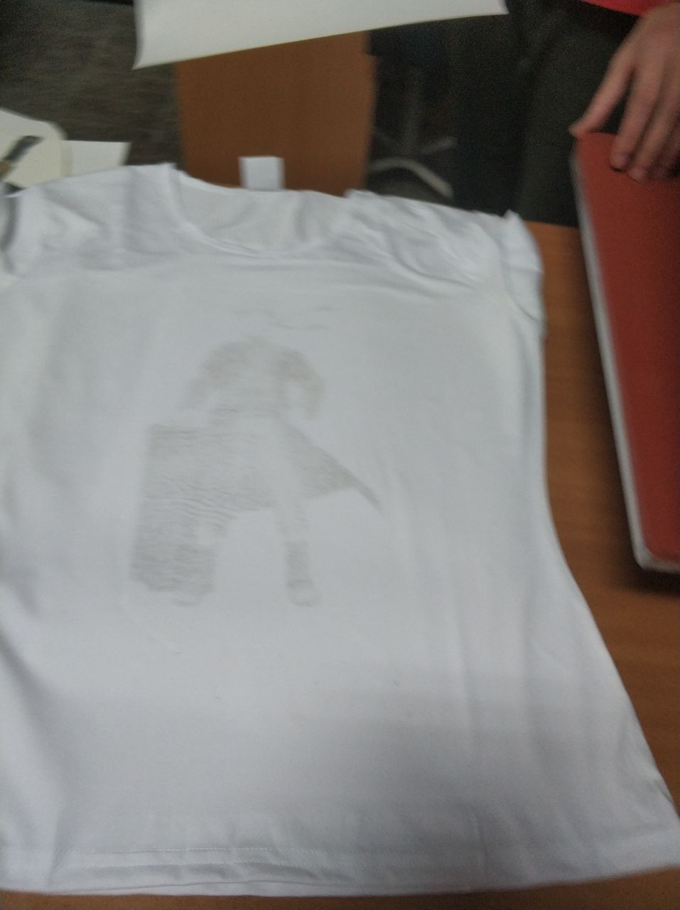

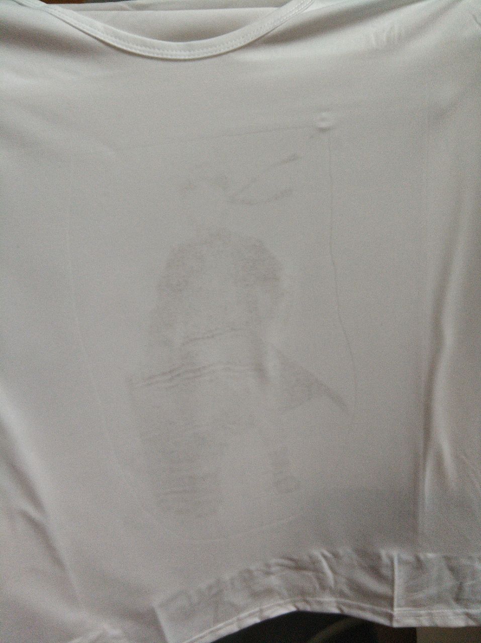

В чем может быть проблема? Настраивали принтер и делали уже все что можно.
Либо на футболки ничего нет, либо есть мало видный силуэт

Этикетки на пузырьках с чернилами покажите.

arseniyskala, Либо чернила в принтере НЕ сублимационные, либо футболки НЕ синтетика.
Ну и температуру пресса и время правильно выставить не забудьте!
