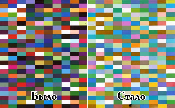

Вот еще один тест на выцветание.
Маленькая предыстория. Юра (Yrii) прислал мне отпечатанные мишени для профилирования. Вот мы и решили ради эксперимента еще и на выгорание их проверить.
Тестировались три вида отпечатков, напечатанные:
1. Водными чернилами InkTec
2. Пигментными чернилами InkTec
3. Отпечаток сделанный на лазернике Canon-5050
По одному листу я прикрепил к окну (двойное стекло), остальные положил в папку и спрятал от света.
На окне отпечатки провисели 7 месяцев. Результат перед вами.
InkTec водные
InkTec пигмент
Отпечаток на лазернике Canon-5050
P.S. В принципе, результат предсказуемый. Нам хотелось лишь убедиться, что лазерная печать и пигмент не выцветают так быстро, как водянка. Тесты это подтвердили.
Какой вывод можно сделать? Для печати магнитов, значков и пр. лучше всего подойдет печать пигментными чернилами или лазерной печатью. А если выбирать для этого водные чернила, то покупать нужно дорогие оригинальные.
Аминь! :)

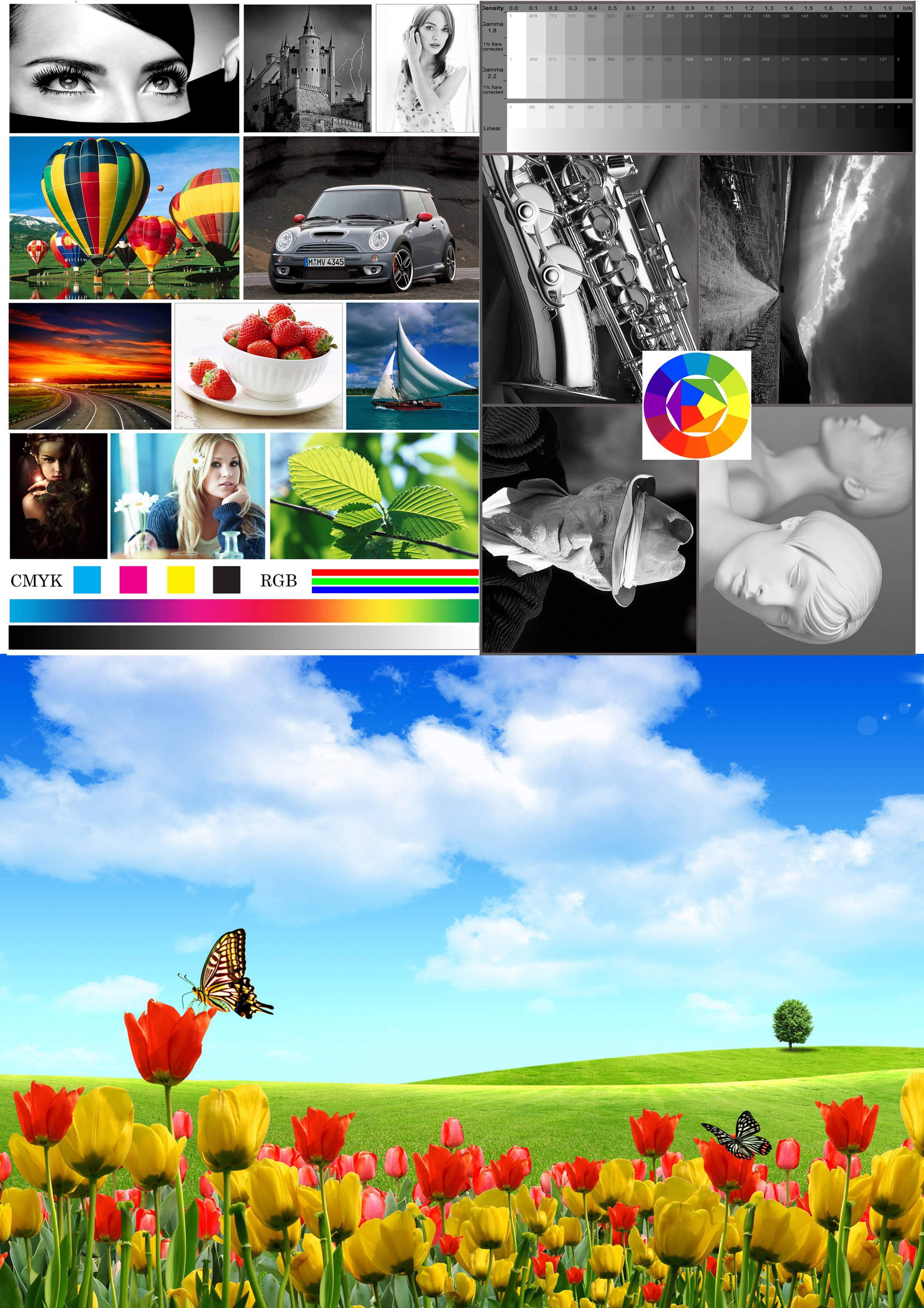

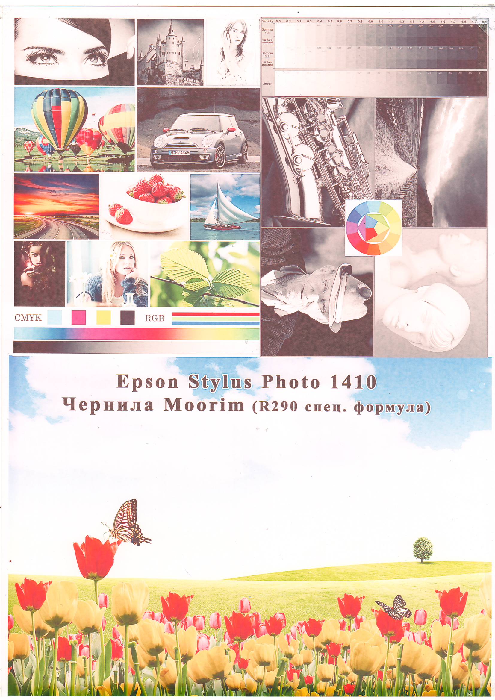

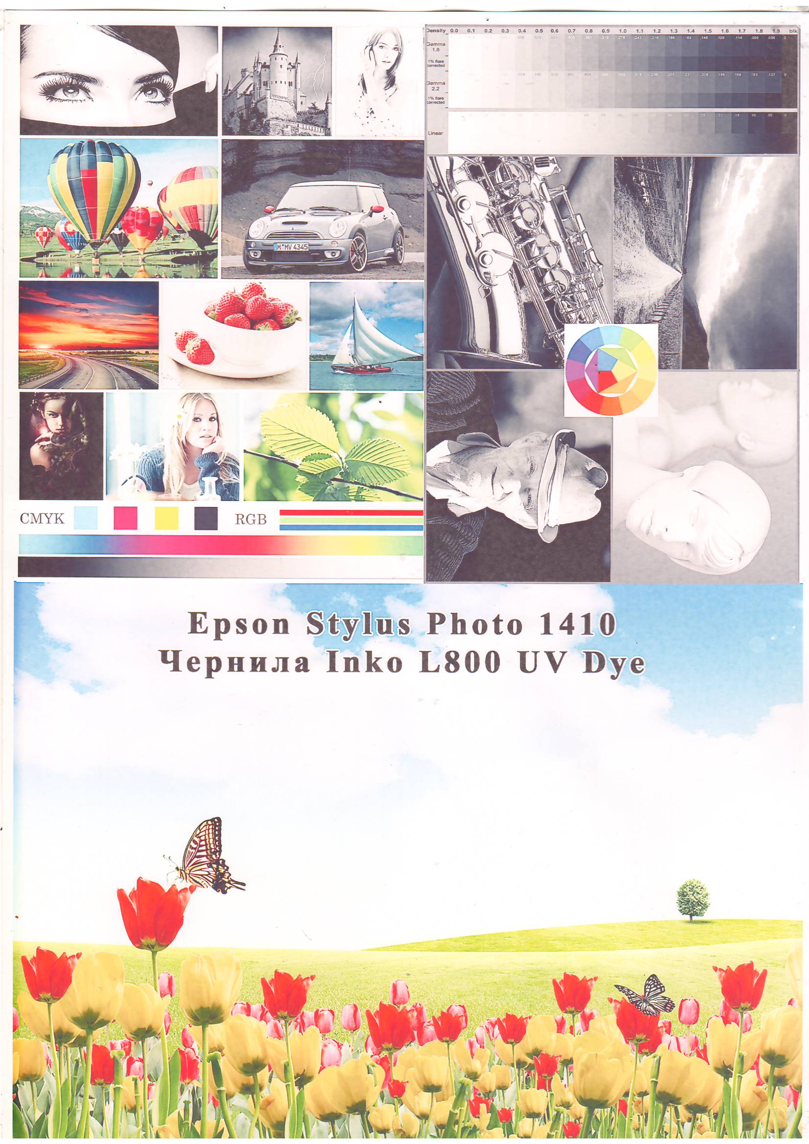

Друзья, порадую вас еще одним интересным тестом.
Три отпечатка провисели в квартире на стене без малого 2 года (23 месяца)! Висели не на окне, а именно на стене 90о к окну. Свет из окна прямо на них почти не попадал. И вот во что они превратились. :D
Это исходник. Так отпечатки выглядили изначально:
Водные чернила InkTec 10-й серии:
Водные Moorim R290:
Водные Inko UV Dye:
Как вам результат?
Выцветание фотографий на солнце
Непрочитанное сообщение СублиМастер » 03 окт 2016, 17:50
В принципе, удивляться здесь нечему. Совместимые чернила - это редкостное г. :)
Меня удивили чернила Inko. Голимый Китай, но оказались лучше Мурима и Инктека. Черный похож на черный именно у Инко.
Но и Инко тоже реально побледнели. Так что приписка UV (стойкость к ультрафиолету) явно лишняя. :)

СублиМастер писал(а):Так отпечатки выглядили изначально:
На какой бумаге печатал ?
Непрочитанное сообщение СублиМастер » 03 окт 2016, 19:36
Yrii писал(а):На какой бумаге печатал ?
Inko глянцевая 230 гр. Из разряда Ломонда или Форы. Не лучше и не хуже.
